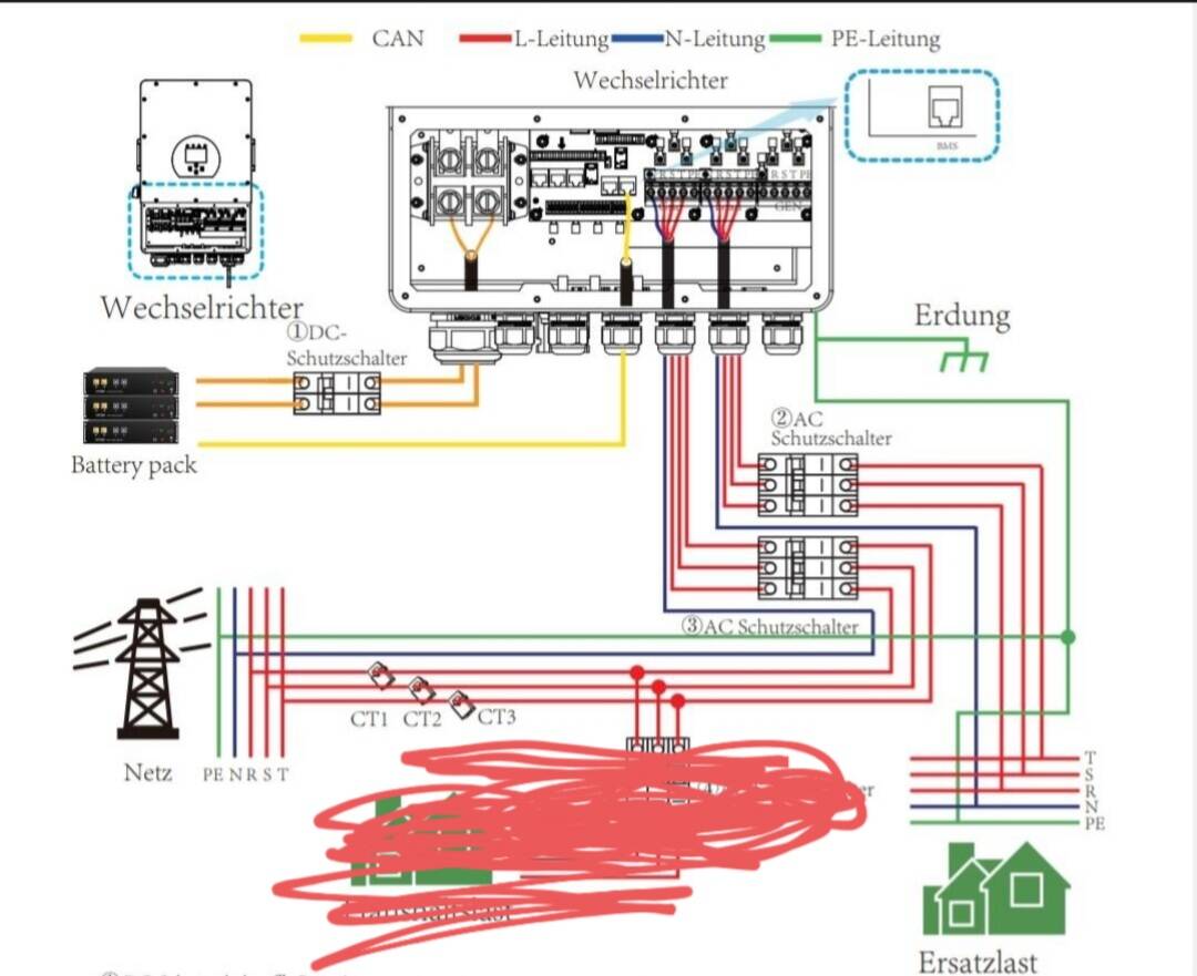

ich stricke im Moment an meinem PV-System. Ich habe einen Deye 10K Hybrid, 4 kWp O/W, und 10 kW Speicher. Der WR ist derzeit noch nicht am Speicher und ich betriebe den Hybrid Netzparalell. Ich plane den WR mit einem Schalter für den Fehler/Wartungsfall zu umgehen. Nun zur Frage: Muss ich zwingend einen Umschalter mit Vor- und Nacheilendem N einsetzen oder reicht auch ein 4-pol. Umschalter wie dieser: <a href=" Link entfernt " target="_blank" rel="noopener"> Link entfernt
Mit fällt eigentlich nicht wirklich ein sinnvoller Grund ein einen teuren Drehschalter zu verwenden der evtl. nie zum Einsatz kommt! Evtl. kann mich hier jemand aufschlauen? {green}:cool:
Danke
MfG Chris
Der Umschalter mit Nach/Voreilendem N ist unnötig, wenn:
  1. du sicherstellen kannst, dass bei der Umschaltung keine Verbraucher Leistung aufnehmen.
  2. du eine symmetrische Lastverteilung hast, was im Haushalt nie der Fall ist.
annsonsten kommt es bei der Umschaltung eventuell zu einer Nullpunktverschiebung,
bei der Ausgleichsströme durch angeschlossenen Geräte fließen oder Spannungsspitzen in den einzelnen Phasen auftauchen.
Wenn Du also vor der Umschaltung alle Verbraucher über den SLS oder Hauptschalter ausschaltest und erst nach der Umschaltung wieder einschaltest,
reicht auch der normale 4 polige Umschalter.

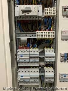

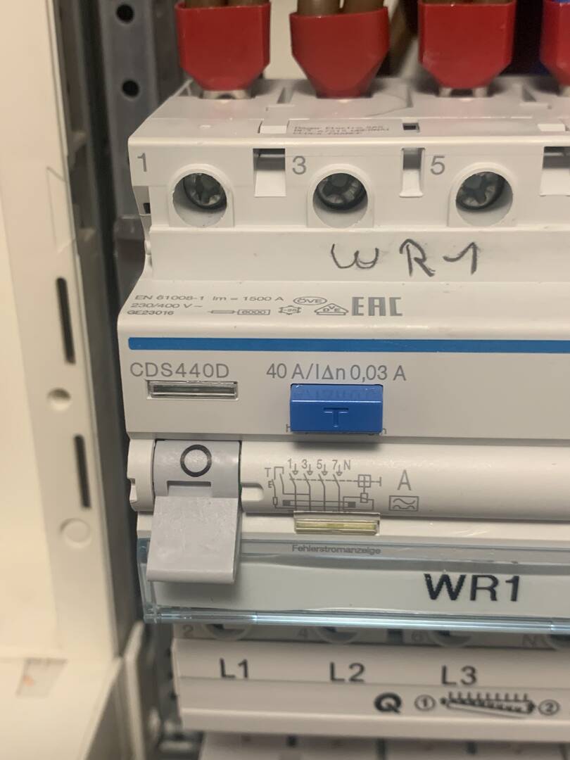

Hallo zusammen ich habe seit einer Woche die zwei WR Deye Sun 12K parallel in Betrieb. Das Haus häng komplett an Load . Am Gen-Ausgang hängt der Heizstab .Einer der WR ist der Master und der andere der Slave .Wir haben einen Umschalter Im Schaltschrank verbaut der von Netz zu Load und umgekehrt geschaltet werden kann. Der Umschalter steht auf Load. Soweit läuft auch alles.
Nur fällt einmal der FI vom WR 1 oder der von der WR2 oder auch beide raus. Oder manchmal halten auch mal beide FI für ein paar Minuten. Wo habe ich das Problem?
Sind es die Nullleiter von den drei Ausgängen Netz Gen u. Load die bei beiden Wr zusammen sind?
@markus26041977 , Lösung gefunden? Bei mir fliegt FI auch raus, wenn Hausverteiler am "Load" von WR hängt..

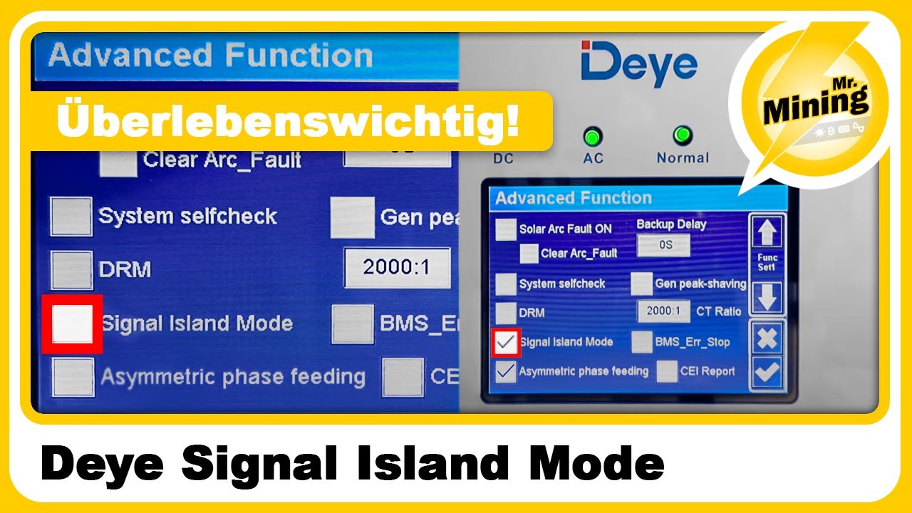

wird der island mode eigentlich schon dauerhaft angehakt, auch wenn man einem manuellen Umschalter für den Notstromfall hat und eigentlich immer am grid hängt?
Der Haken wird immer gesetzt, wenn er dann in Notstrom fällt, brückt er PE und N intern, aber nur wenn das GRID weg ist. Das muss auch so sein und ist ganz wichtig!!!
