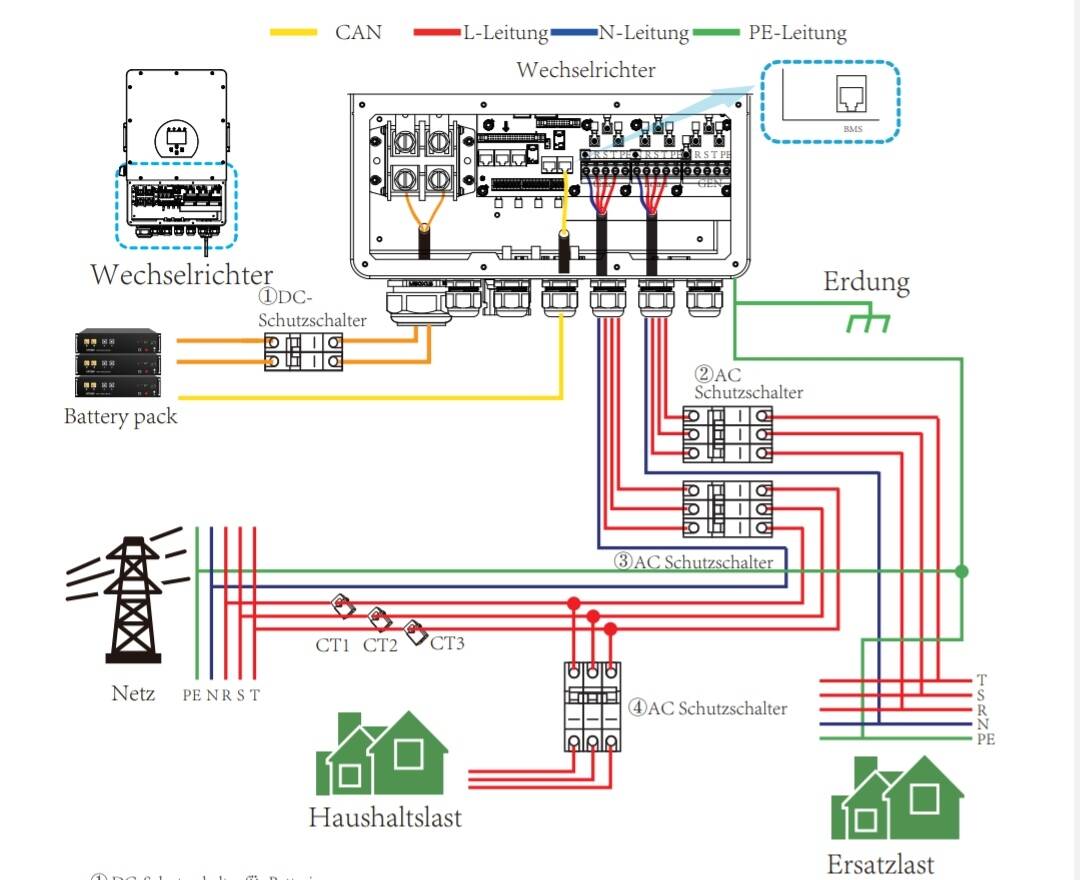

Hast du deine Anlage mit diesen Komponenten so abgenommen bekommen? Ich frage deshalb, weil im Anschlussplan des Deye (8kw) ja andere Werte stehen und mein Elektriker sich nach diesen Angaben richtet (63A am Grid, 20A am Backup). Allerdings machen deine Ausführungen für mich als Laie irgendwie mehr Sinn, gerade was die Last angeht. Auch die Verwendung der C LS.

Ich hab ihm die Deye Anschlussbelegung gezeigt und so soll ich es auch machen, sprich LSS 20 A am Load, LSS 63A zum Grid.
Seine Zusatzforderung: RCD 40A Typ B am Load, RCD 40A 300ma zwischen WR und Hauslast/Netz . Die Hauslast wird mit je 2 weiteren RCD 40A 30ma abgesichert.
Auch wieder so ein Punkt, den ich nicht ganz verstehe. Ich hatte eigentlich vor, meine kompl. Hauslast (wo ja 2x 30ma RCD sind) an den Load zu hängen und zwischen Load und Grid ein Sontheimer Umschalter einzubauen, falls der Deye mal ausfällt damit man dann nicht im dunkeln sitzt (sofern Grid dann vorhanden).
Nun soll aber zwischen Grid und Hauslast ein 300ma RCD, wenn er aber über den Load läuft ein 30ma. Die Hauslast ist doch aber in beiden Fällen schon mit 2x 30ma RCD abgesichert. Wo ist der Unterschied, ob der Strom nun aus dem Load oder dem Grid kommt? Beide 300ma hätte ich ja verstanden.

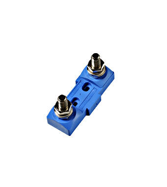

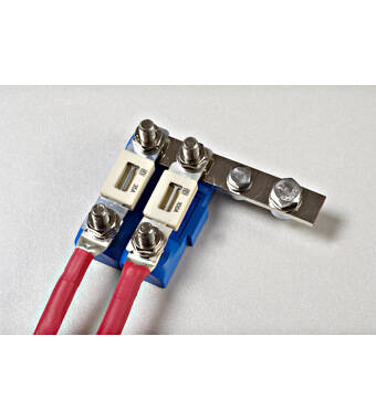

Ich hätte eine kurze Frage bez. Sicherung zwischen Batterie und Deye 10K. In der Betriebsanleitung wird 300A gefordert, aber ist das nicht zu viel da der Deye 10K WR eh nur mit maximal 210A laden/entladen kann? Bei mir kommen 5 x 5,12 kWh Batterien mit max 100A laden/entladen.
Ist so eine 200A Streifensicherung auf so einem Sicherungshalter auch gut genug? Anbei Bilder:

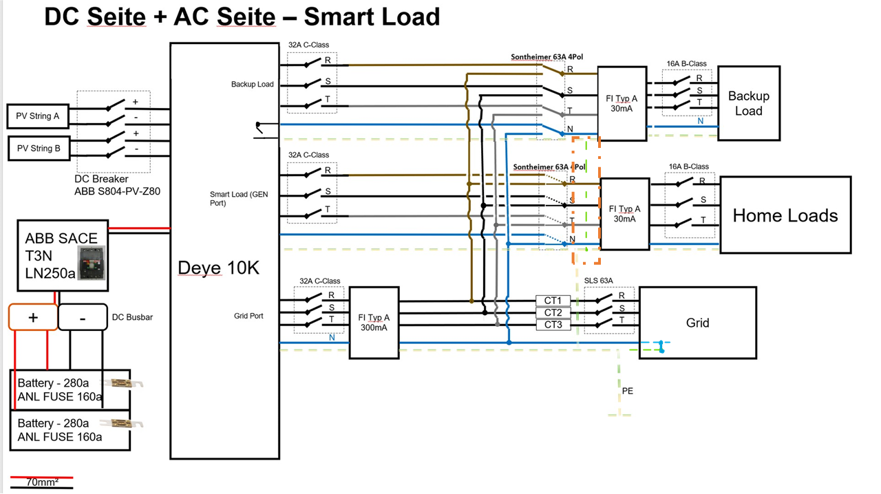

Erstmal vielen Dank für die hilfreichen Infos und an die Installationsskizzen. Die sind wirklich super hilfreich für das Verständnis ?
Ich habe ein Frage zum PE an der Backup Seite. Müsste der PE in der Zeichnung von oben nicht auch noch zum Hauptklemmbock geleitet werden oder ist es wegen der internen Erdung des DEYE's unnötig, da diese spätestens am GRID oder am Gehäuse geerdet werden (soweit ich weiß sind alle PE von Grid/Load/Gen/Gehäuse verbunden). Müsste es demnach nicht so aussehen (Hier mit Orangenen Kasten markiert)? Ich habe des Weiteren auch das interne Relais und den PEN Anschluss ergänzt.
Vielen Dank schonmal :slight_smile:
Der PE muss überall hin, und zusätzlich nochmal aussen an das Gehäuse des Deye.
nur der Neutralleiter darf nicht überall hin, was am Load hängt muss den Neutralleiter von Deye bekommen, deshalb zwischen Deye und Load ein "Sontheimer" mit "spätabschaltendem und früheinschaltendem" Neutralleiter.

Zum Thema Notumschalter habe ich ein bisschen ein Verständnisproblem.
Der Deye ist ja Notstromfähig, so habe ich das verstanden.
Was spricht dagegen es genau so zu machen wie hier dargestellt:
Was bringt mir der Notumschalter für Vorteile?
Oder wird bei Netzausfall nur die Ersatzlast versorgt?
Also ehrlich, wenn auf dem Ausgang Haushaltslast bei Stromausfall wirklich Energie wäre müßtest Du die ganze Nachbarschaft mit versorgen. Natürlich ist nur auf dem Ersatzlast Ausgang der Ersatzstrom. Ich finde die deutsche Bedienungsanleitung furchtbar, da werden die Begrifflichkeiten sehr verdreht, scheint eine goggle Übersetzung zu sein oder von jemand der keine Ahnung hat. Nimm lieber die englische, nicht dass da auch noch Fehler drin sind.
Diagrams_v2_test.pdf (192 KB)
Die Ersatzlast wird immer versorgt. Bei Netzausfall wird die Ersatzlast Unterbrechungfrei weiter versorgt, aus der pv oder der Batterie. Alles was dann am Netz/Grid hängt wird dann nicht mehr versorgt.
Ich habe, wie einige andere auch, daß kompl. Haus am Load Ausgang als auch am normalen Grid und zwar mit dem Umschalter.
Im normalen Betrieb läuft das Haus bei mir am Grid. Fällt das Netz aus - was hier sogar letzte woche der Fall war - schalte ich mit dem Umschalter manuell das Haus auf Load um.
Lässt man alles über load laufen und hat man keinen Umschalter hat man eventuell ein Problem, wenn der Deye mal ausfallen sollte.
Ausserdem habe ich nur eine kleine 5kw Anlage, im Winter ist der Ertrag ja meist sehr gering, teilweise deckt das nicht mal den Eigenverbrauch des Deye. Also bleibt der Umschalter auf Grid und ich schalte den deye dann aus.
Anbei das Diagramm, wie es bei mir läuft.
