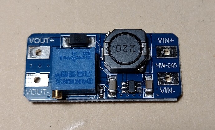

Deswegen hatte ich schon lange vor, den LiIon block mit einem gezielten aktiven “continuous" Balancing zu unterstützen. Und dazu habe ich jetzt eine superspezielle (nur für diesen Fall) supereinfache (ein Platinchen von Alipress für 99 ct) Lösung gefunden. Gut, den Strom muss man von Hand einstellen. @Nimbus4 kann das besser.
Aber alleine der Versuch reizt mich.
Dann zeig uns diese Platine doch mal.
Ich bitte im voraus um Entschuldigung.
Ein kleiner Boost Wandler. Als Schüttgut sogar noch billiger.

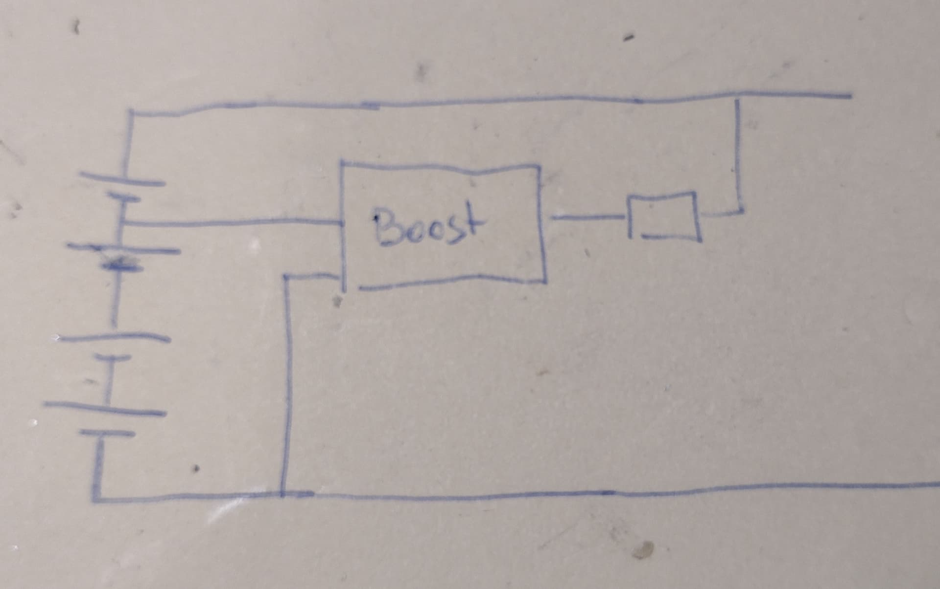

Die Schaltung:
Sorry, mal eben hingeschmiert. Bei der geringen Komplexität hoffentlich akzeptabel.
Das ganze geht nur deswegen, weil die zu ladende Zelle die oberste in der Spannung ist. (Zwei/mehr Zellen in Reihe gehen natürlich auch).
Das ist bei meinem Frankenstein ja der Fall. Zur Funktion ist kaum was zu sagen. Speisung durch die unteren Zellen, der Ausgangsstrom fließt über den Widerstand durch die Obere.
(Oder nicht??)
Die obere Zelle sieht den Ladestrom, die unteren den Versorgungssstrom für die transformierte Energie plus Verluste. Der effektive Ladestrom ist die Summe der Beträge der beiden Ströme.

Der Boost kennt die Spannung darunter nicht und haut einfach immer voll raus bis Voll Spannung erreicht wird. Benötigt wird ein Mischer. Passiv wird nicht klappen,also noch ein Op und Zugriff auf den Steuereingang. Meist einfach beim Spannungs Trimmpot.
Außerdem lädt er alles. Also muß auch der Fußpunkt anders ansetzen. Oder Du drehst um. Buck.

Das ist richtig. Die Ausgangsspannung ist Absolut. Und es gibt leider keine Strombegrenzung. Die macht der Widerstand, dafür hab ich ihn eingeführt. Wenn man da….. 2 V vorsieht, dann ändern Spannungsänderumgen der Gesamtspannung von 200 mV nach unten … den Strom um 10 % nach oben.
Die Spannungsänderungen… für LiFe von 3,4 bis 3,1 sind 300 mV. Mal 3 Zellen. Oder weniger, denn eine hat mehr Kapazität.
Die Änderung von LiIon.. hängt natürlich von der Kapazität ab. In diesem fall von Akku voll bis Leer etwa 400 mV. Macht zusammen… 1,2 V.
Der Strom wird sich von voll nach leer also … verdoppeln. Kann man durch einen größeren Widerstand noch verkleinern. Und bei voll etwa auf 80 % stellen….
Dazu kommt, dass es mir lieber ist, wenn der LiIon voller ist, dann wird nur eine Zelle balanciert… und die hat nicht die größte Kapazität.
Ja, wenn man die Ausgangsspannung relativ zur Plusseite einstellen könnte… das wärs. Zumindest etwas.
Das ist die spannende Frage… hab ich mich selbst gefragt. Die Speicherdrossel hängt auf der Plusseite, der Strom fliesst also von Ausgang zur Plusseite…… eine Spezialität der Boost Wandler.
Buck löst das Stromproblem auch nicht. Und: Buck kann nur die unterste Zelle laden. Ich muss die oberste Laden……

Zum Buck müsstest umdrehen. Also die zu behandelnde unten. Außer Du strickt einen ganz eigenen der negativ arbeitet.Wäre mit Ringkernen auch eine einfache Modifikation denkbar. Potentialfreie neu Wicklung.
Durch Begrenzung des Ladestromes könntest es schon auf max.Zellenspannung einstellen, aber so daß die erst nach Pack voll erreicht wird. Also nachladen,sonst wird überladen.
Ja, ganz sicher bin ich mir wegen des Plus Bezuges auch nicht.Es ist ein Regelkreis. Du entnimmt dem unteren Bereich Energie zum hochschaufeln und fügst später wieder großteils zu. Der Plus Bezug wäre zwar klar, der Elko macht es jedoch wieder unscharf. Im Extremfall schwingt das Gebilde.
Umdrehen kann ich wahrscheinlich nicht. Weilnich die Liion Zelle nur oben mit der Diode elektrisch zu einer LiFePo “verkleiden” kann. Ob das am BMS Massebereich funktioniert, hab ich nicht probiert, aber aus Pegelgrund bezweifele ich das.

Unschön an dem Boost ist, dass nur ~ 1/4 der Leistung durch den Boost in der Zielzelle landet.
Wenn der Boost 95% Wirkungsgrad hat, ist der effektive Wirkungsgrad nur 80%.
Ich würde für so etwas einen “open-loop” Flyback im DCM verwenden.
Dann kann man die Leistung, die in der Zielzelle landet, über Ton oder f_sw sehr einfach nach Bedarf justieren.

Das muss ich in der Tat zurücknehmen. Ich hätte mir besser die Schaltung mit FET, Induktivität und Diode kurz aufgezeichnet. Der “Ausgangskreis” des Boosts geht durch Induktivität, Diode und Zielzelle und nicht, wie ich fälschlicherweise angenommen habe, durch den kompletten Zellstack.
Genau, bin inzwischen auch überzeugt daß diese Überkopf Ladung mit Plus Bezug doch vernünftig arbeitet und nicht in die unteren Zellen lädt.
An euch beide, ich bin wirklich tagelang damit herumgelaufen, wirklich zu verstehen/mir klarzumachen, dass die durch die Speicherdrossel laufende Leistung auf der Plus Leitung aufsetzt. Obwohl es allgemeine Kenntnis ist, das nur die Leistung des Spannungsunterschiedes durch die Drossel geht.
Ich fand die Ausnutzung genau dieser Eigenschaft so interessant, dass ich das hier ausgenutzt habe. Ganz zu Erkenntnis Zwecken.

Die einfachen Boost-ICs haben typischerweise nur eine Überstromschutz, aber keine konfigurierbare Stromregelung. Eine Stromregelung kann man mit Sicherheit irgendwie extern anflanschen. Das würde ich mir aber nicht antun.
Das, was ich oben bezogen auf einen Flyback angeregt habe, kann man aber auch direkt auf einen Boost übertragen: Im Discontinuous Conduction Mode (DCM) ist die Eingangsleistung eines Boost P_in = ( 1/2 * Vin² / L * t_on² * f_sw).
I_out = P_out / Vout = P_in * eta / Vout.
Im Grunde benötigt man man dafür nur einen ganz einfachen MCU ( für das PWM Signal in Abhängigkeit von Vin, Vout ), einen LDO ( Stromversorgung für den MCU ), einen FET, eine Induktivität und eine Diode ( + ein paar Rs und Cs) . Also Bauteile für < 0.5 USD.
