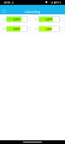

So sehen Frankenstens Zellspannungen gerade aus. SOC geschätzt 70%.
Das ist perfekt balanciert.

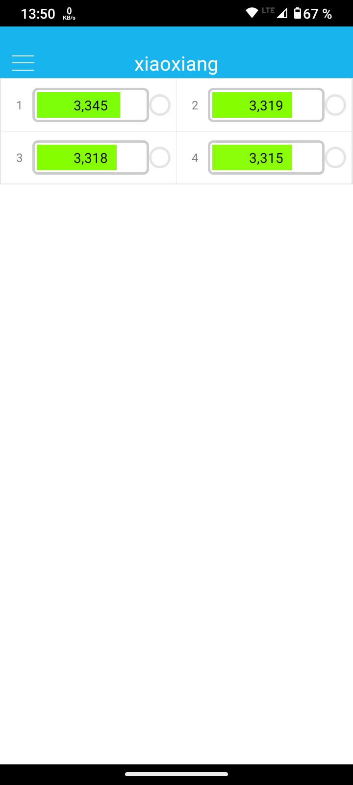

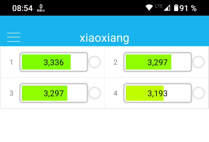

Hier nochmal der aktuelle Ladezustand.
DAS ist ein Akku, der aktuell richtig balanciert ist.
Also bedeuten die Unterschiede der Spannungen unterhalb von voll (100%SOC) bezüglich Balancierung NICHTS.
Es ist Kapazitätsunterschied.
Und im Falle der Zelle 4 : andere Kennlinie.

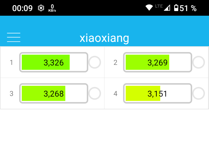

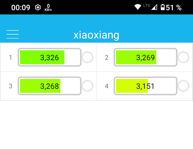

Etwa 40;% SOC.
Und perfekt balanciert.

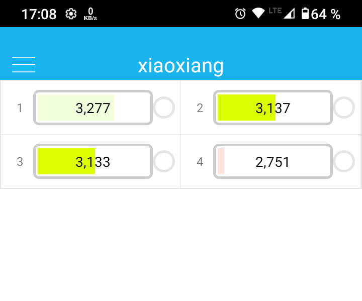

Und so sieht er leer aus.
Und immer noch perfekt balanciert. Bei ausgeschaltetem Balancer.

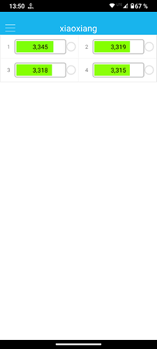

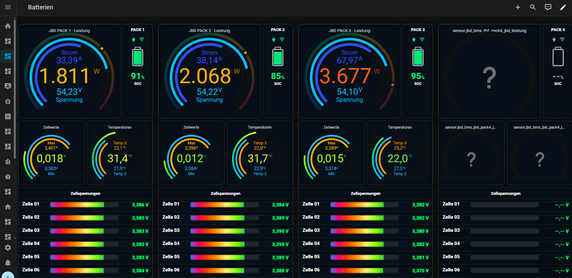

Aktueller Stand meines Frankenstein.
Das sind etwa 40 % SOC, und der Akku ist gut bakanciert.
Nur um mal die Märchen über die Bedeutung von Differenz aufzumischen.

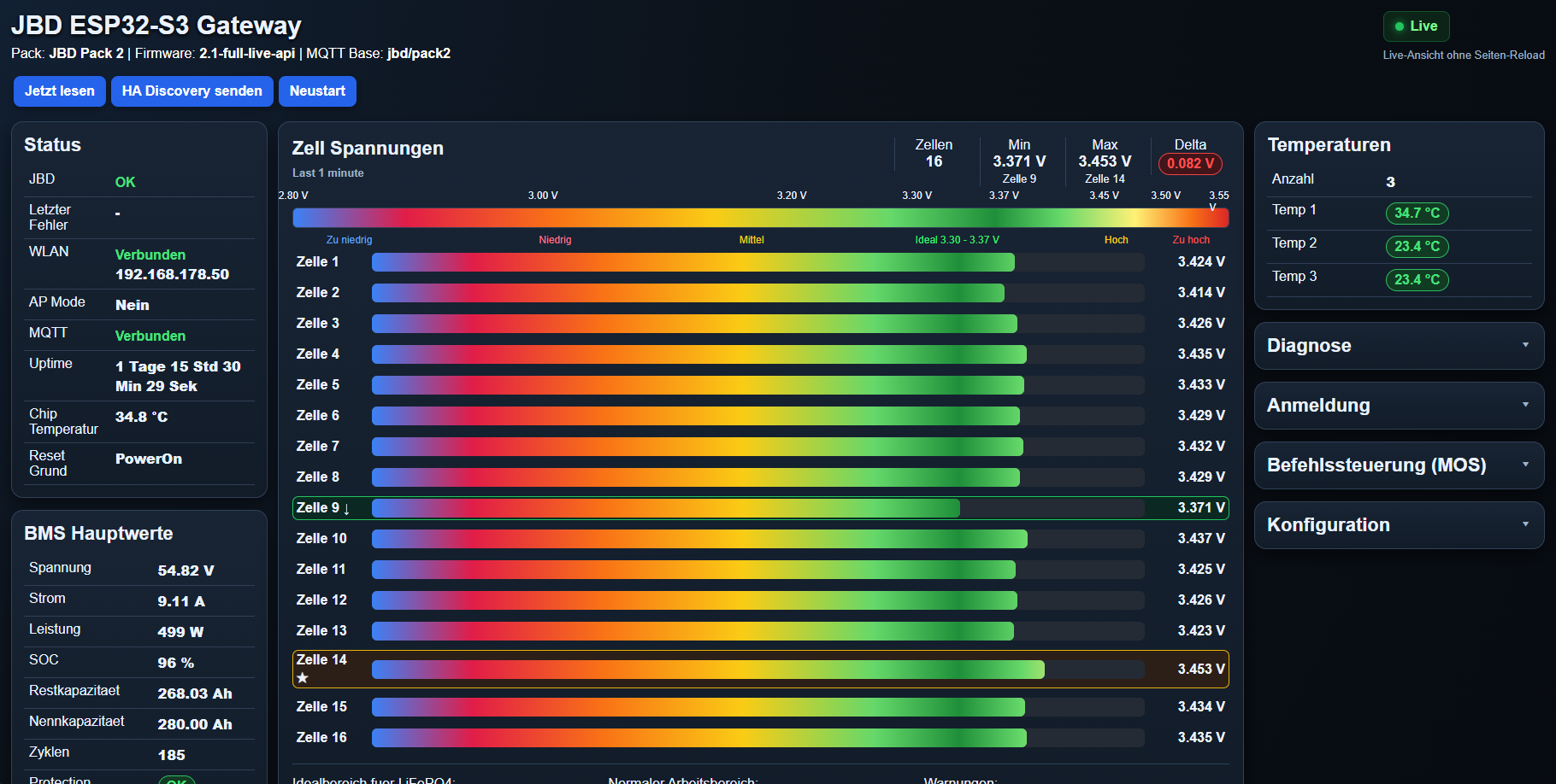

Ich hae das selbe problem mit meinem Spezial Akku mit den 17 Zellen aber mei irgendwas ist ja immer was sagste zu meiner Anzeige?
Hier dazu die Anzeige aus meinem ESP32 dazu
nun, sie bedeutet, das die SOC Anzeige mit 91% voll daneben ist. :grinning_face:
Du kennst mich schon: SOC ist immer daneben.
Nein, bei mir ist das bei Strom null.
An der Spannung sieht man, dass die Zellen nicht voll sind ( U kleiner 3,37 ), also ist das Kapazitätsdifferenz.
Steht ja auch in der Beschreibung drin.
