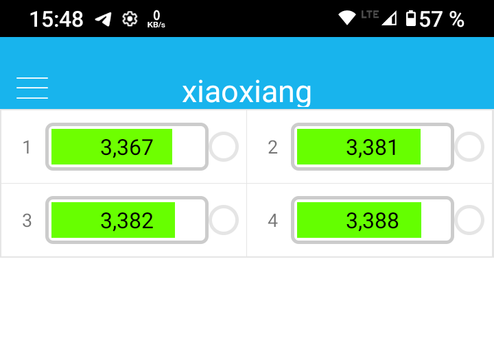

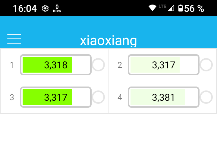

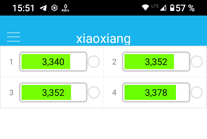

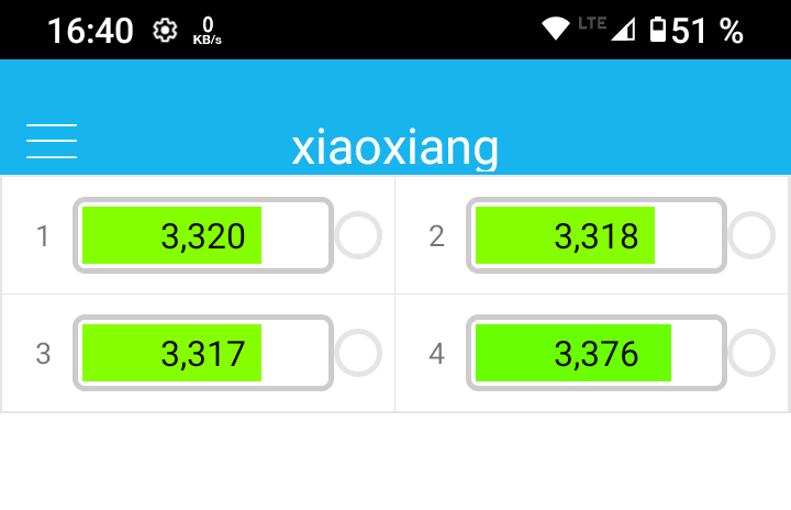

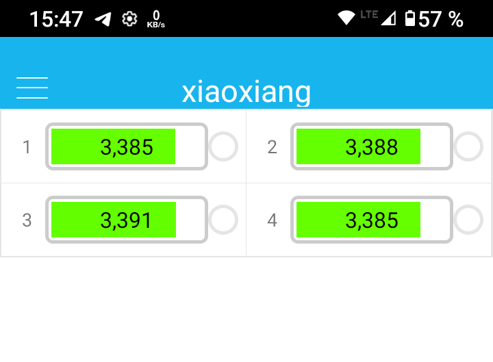

Ab voll geladen ein paar screenshots bei rund 2A Last. Man beachte die Zeitstempel fer screenshots.

Finde die Werte jetzt nicht sooo dramatisch. Zelle 4 scheint die größte Kapazität zu haben.
Habe seit Jahren ähnliche Akkus in Betrieb, einschließlich eines seit Jahren ausrangierten ebike-Akkus bei dem eine Zellenbank völlig hinüber ist. Die restlichen 6 Pakete tun aber noch sehr gut und sind alle gut gebalanced. Hatte versucht, das kranke Paket durch Parallelschaltung einer guten Zelle noch etwas zu retten, aber das Gegenteil ist passiert: die kranken Zellen haben die eine gute auch noch ruiniert. Die sind jetzt alle bei Nahe 0 V und stören nicht mehr :rofl:
Nein. Sie hat die kleinste . Oder die mittlere. die Zellenbeschreibung sind oben im Faden. Kurven auch.
Zelle 4 ist ein LiIon, die anderen Lifepo.
Also, es empfiehlt sich, das ganze von vorne zu lesen sonst verpasst man das Grauen.
Ah, das ändert natürlich alles. So weit oben habe ich nicht gestartet, dachte es wäre alles die gleiche Zellchemie…
Eben nicht. Ist doch ein Frankenstein…
