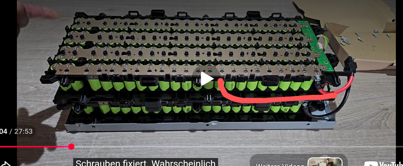

Umbau VOR Defekt
Es ist notwendig, das Gehäuse zu öffnen und die Anschlüsse des schwarzen und roten Kabels in die Mitte zu verlegen.
Update:

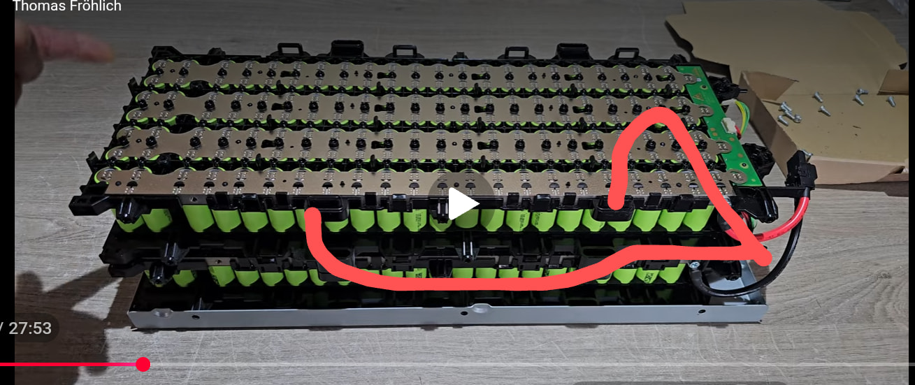

Noch besser ist die Verlängerung des Roten/ schwarzen kabelendes mit zwei gleichlangen Kabelstücken, die bei 1/4 und 3/4 des busbar angeschlossen werden.
Möglicherweise muss die Verbindung der Blöcke auch in die Mitte gelegt werden.
In die mitte:
(Sorry ich hab beim malen nicht die mitte getroffen.
Bei 1/4 und 3/4 : die neuen Kabelstücke müssen gleichlang sein!!
In beiden Fällen muss der schwarze Zuleitungsdraht genauso geändert werden.
DAS ist alles, was man an einem Speicher ändern muss
Einfacher Versuch: mit einem ca 45 cm verlängerungskabel werden rot und schwarz an den freien Anschluss der "Brücke" angeschlossen.
Quelle Bilder: @brudertac
Falls noch nicht geschehen, muss das Zuleitungskabel Problem beseitigt werden

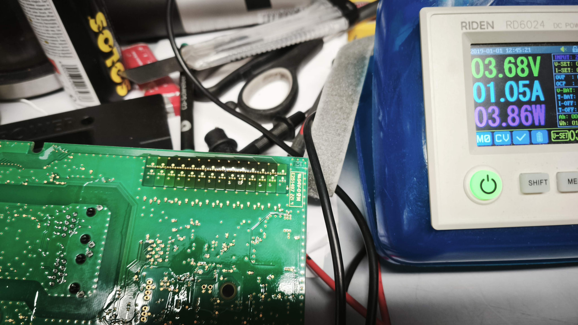

PS: Die Lastwiederstände kochen die Platine ganz schön. Siehe Bild. kein Wunder das die Firma insolvent ist.

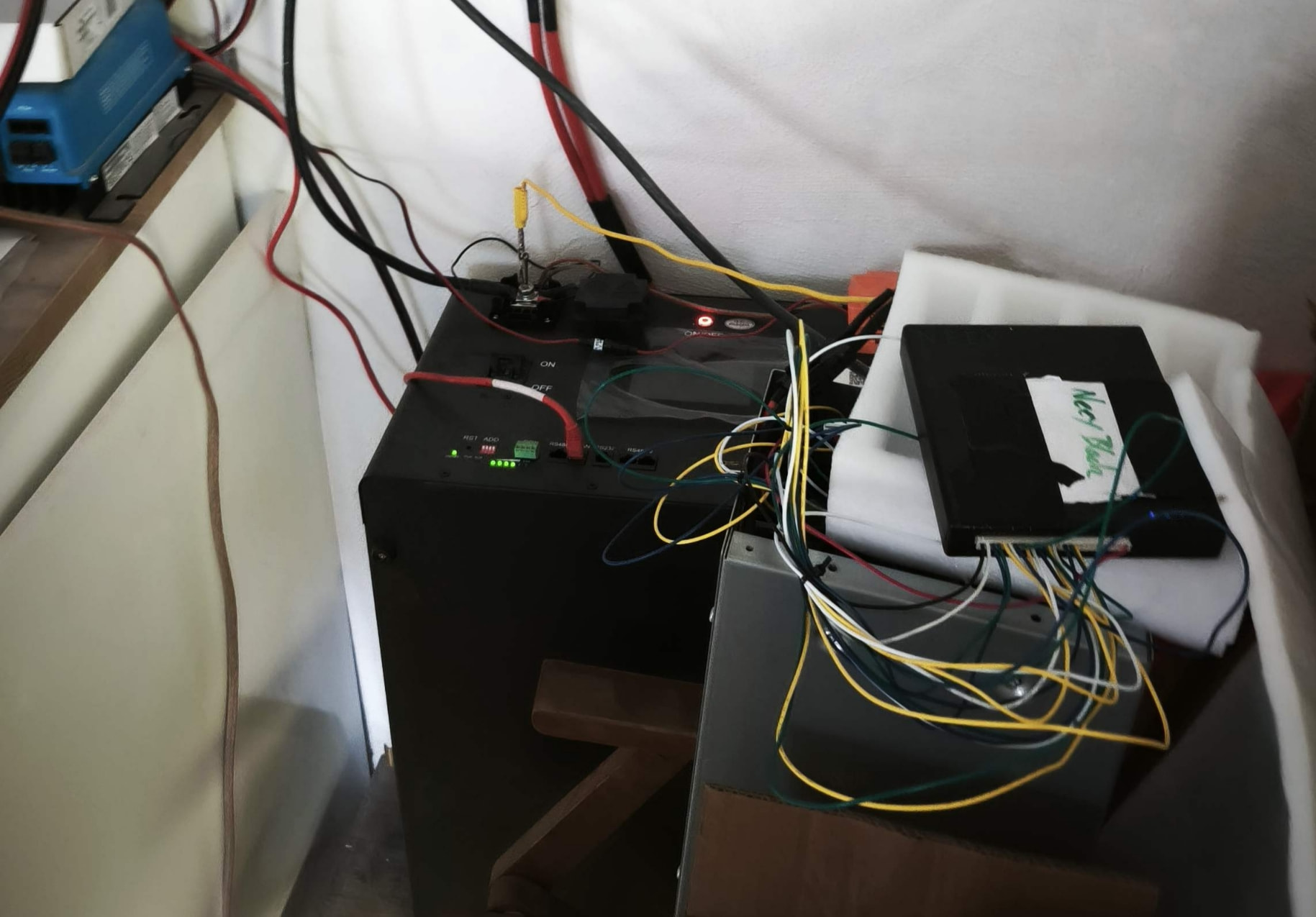

Mir war das zu heikel und an der Platine löten ist nicht meins - daher den aktiven Balancer.
Da es sich um einen NMC handelt mit fast linearem Spannungsverlauf, habe ich keine Mindestspannung fürs Balancen eingestellt. Somit kommt der aktive Balancer den passiven SMD-Widerständen immer zuvor

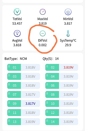

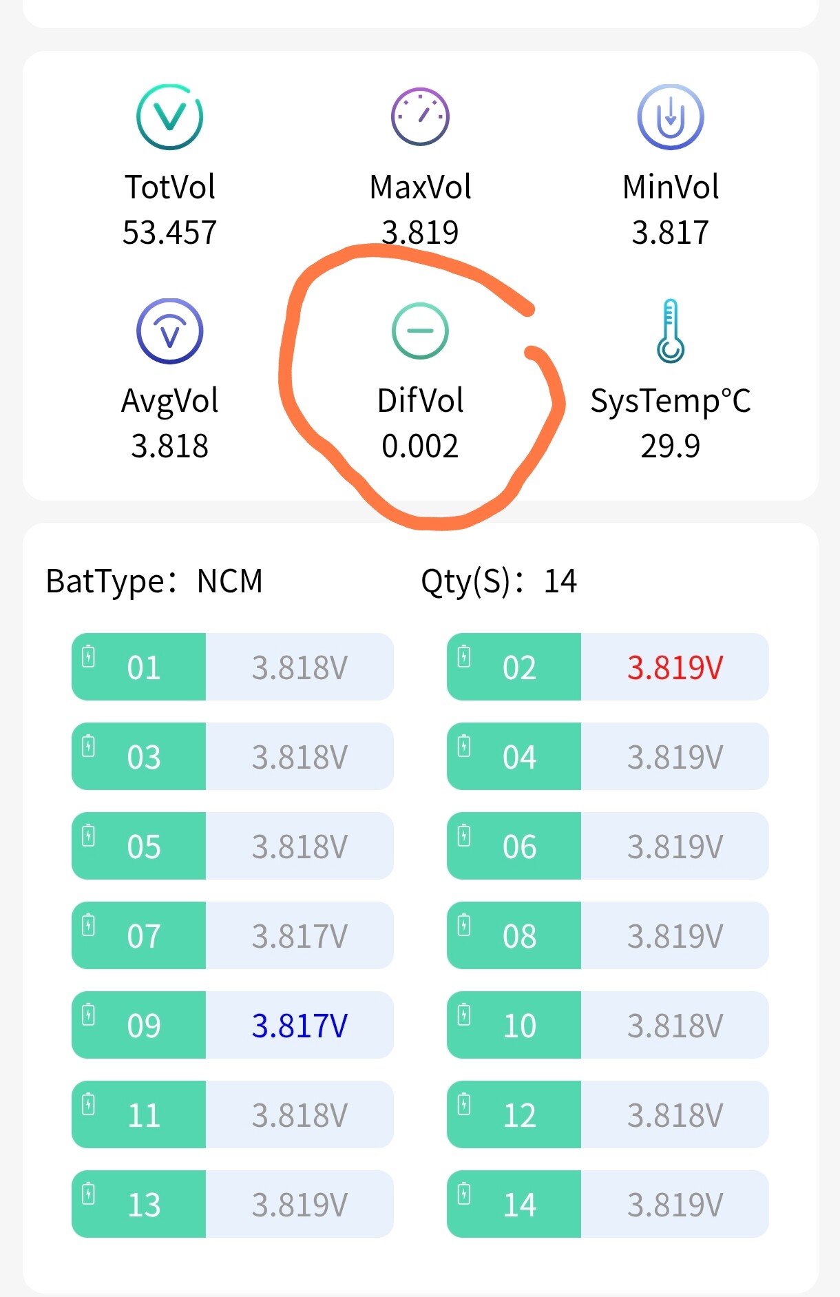

Ich hab den Neey 4A direkt an die Zellbänke gelötet, an den Stirnseiten ist das ohne Probleme möglich, aber schon aufwändig, da der BatteriePack komplett zerlegt werden muss.
Zellen über sind übernacht fast vollständig ausgeglichen, leider kein Top Balancing, sondern im Bereich um 3,8V. das ist natürlich nicht so toll aber deutlich besser als vorher.
jetzt lade ich mit meinem Solarakku noch so gut es geht ohne BMS aber mit laufendem Neey.
Da es so aufwändig war, das BMS anzulöten hab ich mal das BMZ angesteckt. ich wollte an den BalancerWiederständen messen, ob ich da nicht die Zellspannungen abgreifen kann um bei den anderen Packs so einfacher den Ausgleich zu realisieren. Das war ziemlich dumm, denn der Neey hat die 4A dabei über die Platine geschickt​:confounded_face:.

Nein, Claude, nein. Das BMS balanciert nicht beim Laden. Auf jeden Fall nicht beim hohen Strom, und wahrscheinlich nicht beim kleinen Strom, und sicher nicht unter 4 V, oder einer ähnlichen Grenze. DAS fällt als Ursache für die Entstehende SOC Differenz Von stufe 1,7,8,16 aus.
Als Beweis: die Platine um die Balancerwiderstände Stufe 1 und 16 ist nicht durch Übertemperatur geschwärzt, also hatten die Stufen garkeine SOC differenz und keinen Balancerbedarf.
7und 8 sind aber geschwärzt, was ich eher auf einen Seiteneffekt der Nebenwiderstände zurück führe.
Der Balancer earbeitet also (nach Ladeende) 1 oder 16 nicht, 7 oder 8 nicht oder wenig, und die übrigen um den vollen Fehlbetrag (,der in 1 und 16 entstanden war.)
