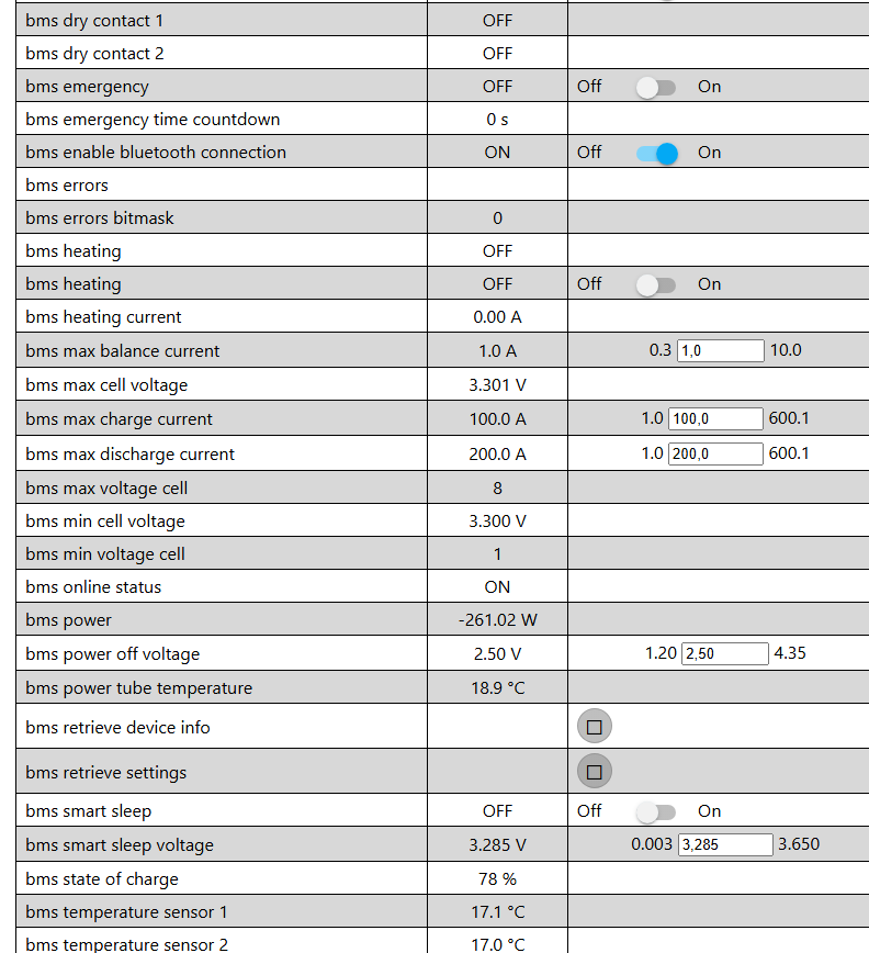

Das bms meldet ständig, welche zelle min und welche zelle max spannung hat. Man könnte in home assistant bei wechsel die zellen hochzählen. Am ende des tages weis man, wie oft welche zelle min bzw. Max war. Wenn die zellen zusammen bleiben ist das egal. Selbst wenn in paar jahren eine zelle ausschert, wird keiner die zelle sofort tauschen. Man hat ja zusätzlich den widerstand jeder zelle.

es wird nicht nur die spannung der max und der min Zelle gemeldet, sondern auch die nummer. einfach bei änderung den zähler 1 bis 16 um eins hoch zählen, je nachdem was für ne zelle gemeldet wird. Das ist was für lange winterabende. ich hab das über esp32 bluetooth anbindung in home assistant. das freezert ab und an. iwann mach ich das auf rs485.
Ein Ausschnitt der Daten: (ich muss Daten raus nehmen, das müllt Home Assistant ganz schön zu, z.B. alle Widerstandswerte können raus)
