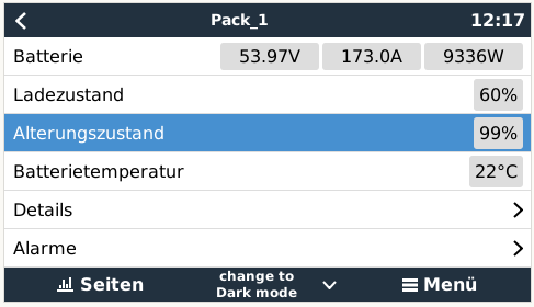

Was mich mehr oder weniger ärgert ist, dass man nirgends nen SOH angezeigt bekommt. Das würde mich schon interessieren. Ob nun durch den WR oder vom BMS oder ner Software.
und diese SOH Information wird mit welchen Messgerät nach welcher SI-Einheit gemessen?
oder willst Du nur das geschwurbel sehen dass irgend jemand aus irgend welchen Daten zusammengerechnet hat
SOC ist ohne Maßeinheit :rofl:
Mein(e) WR zeigen den aktuellen Wert aus dem Summe der einzelenen Akkus gemittelt an. Ist mir eingiermaßen egal wie genau der ist.....
Das ist eigentlich nicht richtig. Einheit ist die Kapazität in Ah, dargestellt in Prozent.
Warum nicht?
Ist der Wert gemittelt über alle angeschlossenen Packs, derzeit 3Stck bei uns, ab ca. Juni dann 6 Stck.
Ging um SOH - der auch in % angegeben wird.
