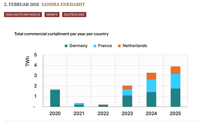

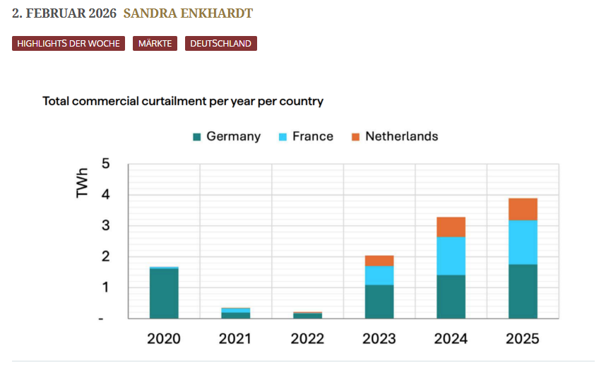

Freiwillige Abregelung von erneuerbarer Erzeugung steigt 2025 auf Rekordniveau von knapp 1,75 Terawattstunden – pv magazine Deutschland

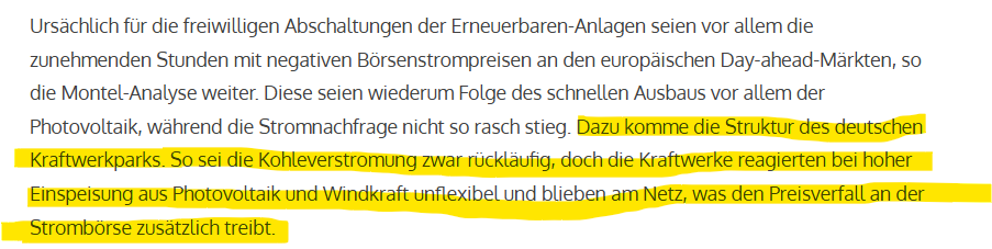

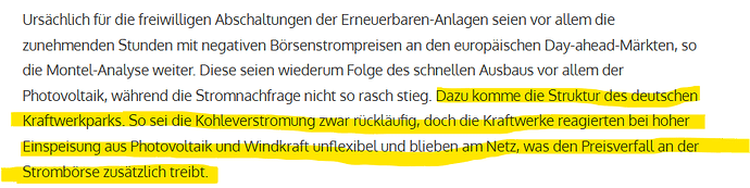

Hier ein weiterer Hinweis auf die Ursachen für zu hohe Stromkosten verursacht durch mangelnde Flexibilität.
(Frankreich hat aufgrund der schlecht regelbaren AKW ein ähnliches, wenn nicht sogar ein gravierenderes Problem mit dem Zubau Erneuerbarer ...)
Das deutsche Netzpaket in der geleakten Form setzt keine Anreize, um diesem Problem der mangelnden Flexibilität entgegenzusteueren. Das einzige was erreicht wird:: man verstopft die Netzzugänge für Zubauten von Erneuerbaren mit Hilfe der 3 % Keule und anderer Nettigkeiten.
Das zementiert aber nur den Status Qu ound sorgt dafür, daß die Geschäftsmodelle von Windparks, Solaranlagen und auch Batteriespeichern nicht mehr aufgehen. Der nötige stärkere Ausbau würde damit unmöglich gemacht weil die Planbarkeit der Finanzierung wegbricht.
Das eigentliche Grundproblem des anachronistischen Marktdesigns mit Fehlanreizen wird mit dieser Version des Netzpakets nicht angegangen.

<2TWh abgeregelt ist bei einem Jahresbedarf von >400TWh ein Furz und wahrscheinlich ist es günstiger Entschädigung zu zahlen, als ernsthaft am System was zu ändern. In 2022 lag die Entschädigung bei 900Mio. €. Viele Leitungskilometer hätte man davon nicht bauen können. 600 als Freileitung und 90 als Erdkabel.
Zum Teil wird am einen Ende des Landes abgeregelt und gleichzeitig am andern Ende ein Gaskraftwerk gestartet. Dazu Leitungsverluste aufgrund hoher Last. Überspitzt gesagt, Kosten von 3-4 Jahren Verzögerung entsprechen einer Fernleitung, von der man 50 Jahre was hat.
Erzeugung zu Negativpreisen wird Batterie anschieben bei Anlagen, die direkt am Strommarkt teilnehmen. Man sieht ja grad, wie die Preise für Zellen steigen trotz steigender Produktion. Da bewegt sich was.
