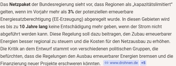

Der Zubau in bestimmten Gebieten kann (nahezu willkürlich ) durch die 3% Regelung von einzelnen Netzbetreibern massiv gebremst werden. 10 Jahre keine Entschädigung mehr , wenn nicht abgeführt werden kann.
3 % Abregelung hat man fast über all schnell zusammen
Aber steht da irgendwo, dass die Netzbetreibe auch die Netze entsprechend ertüchtigen müssen, wenn so ein Engpass festgestellt wird?
Nein. Diese Vorgabe wird mit den nun anstehenden neuern Regelungen ausgehebelt.
