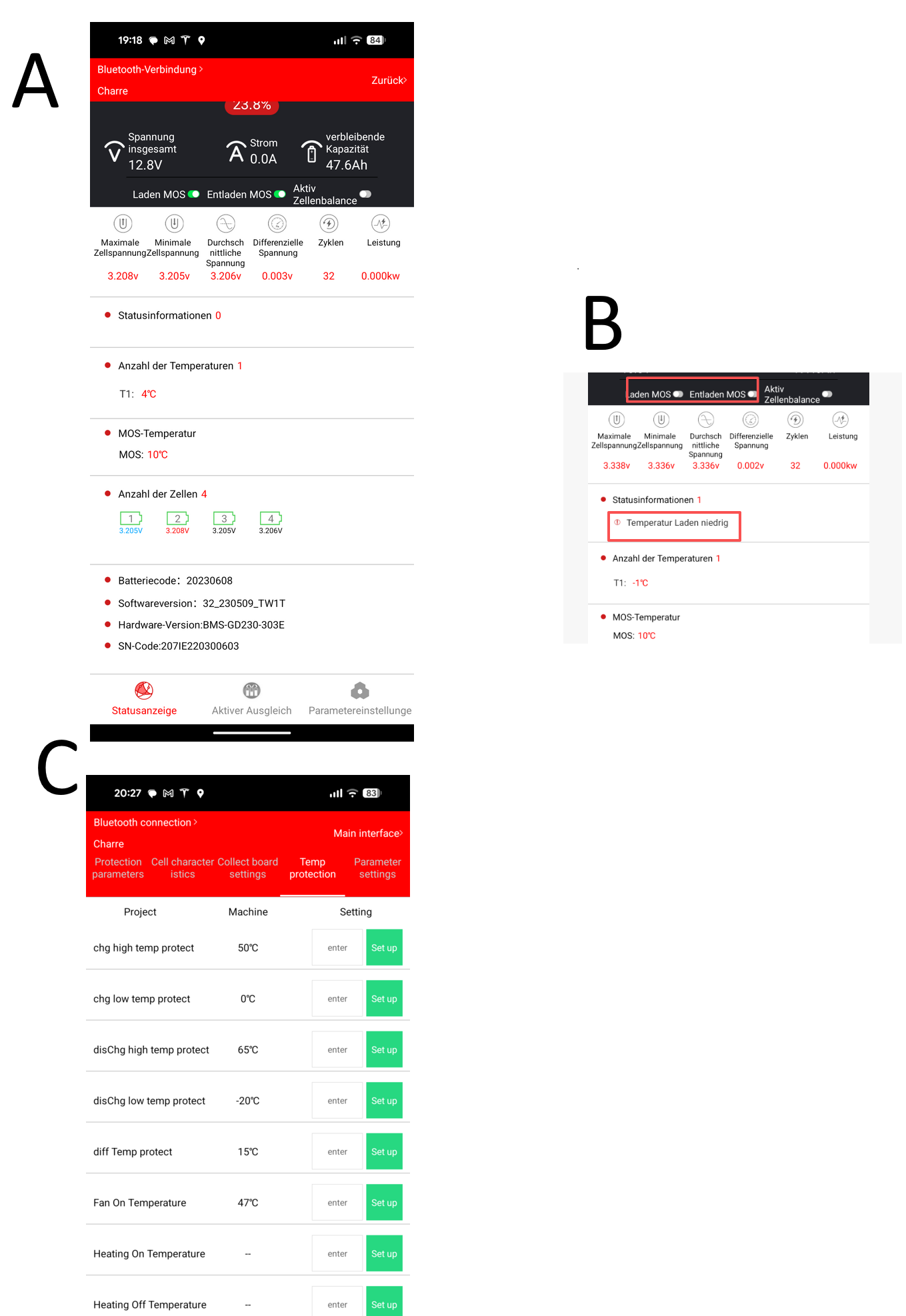

Als neuer Benutzer darf ich hier leider nur ein Medienelement hinzufügen, deshalb habe ich alle Screenshot in ein einziges Bild zusammengebastelt:
Sobald die Temperatur über 0 °C liegt, funktioniert alles einwandfrei, wie Bild A zeigt.
Sobald die Temperatur jedoch unter den Gefrierpunkt fällt, zeigt die App, dass sowohl Lade- als auch Entlade-MOS deaktiviert sind. (siehe Bild B)
Besonders auffällig:
Der Status meldet "Temperatur Laden niedrig".
Was ich dabei spannend finde: Die Batterie deaktiviert daraufhin gleich beide MOS, also auch das Entladen.
Die Einstellungen im BMS sehen für mich eigentlich korrekt aus (siehe Bild C)

Was mir aber im ersten Beitrag aufgefallen ist, dass im Bild unter C die Werte für den Schutz stehen. Was ist aber mit den der Parametereinstellungen?
Bei Bild B sieht man, das die Temperatur auf -1 gefallen ist. Warum ist das so? Hat zu diesem Zeitpunkt die Batterie wegen der nicht vorhandenen Spannung nicht geheizt?
Bei Bild A hat der Ladezustand 23,8 % Prozent bei 4 Grad. Ist der vielleicht in der Nacht später der Ladezustand zu weit gefallen, dass keine Spannung mehr zum Heizen da war?
Stimmt vielleicht die Parametereinstellung nicht oder sollte mal höher, zum Beispiel auf 2 Grad eingestellt werden, dass die 0 Grad erst gar nicht erreicht werden?

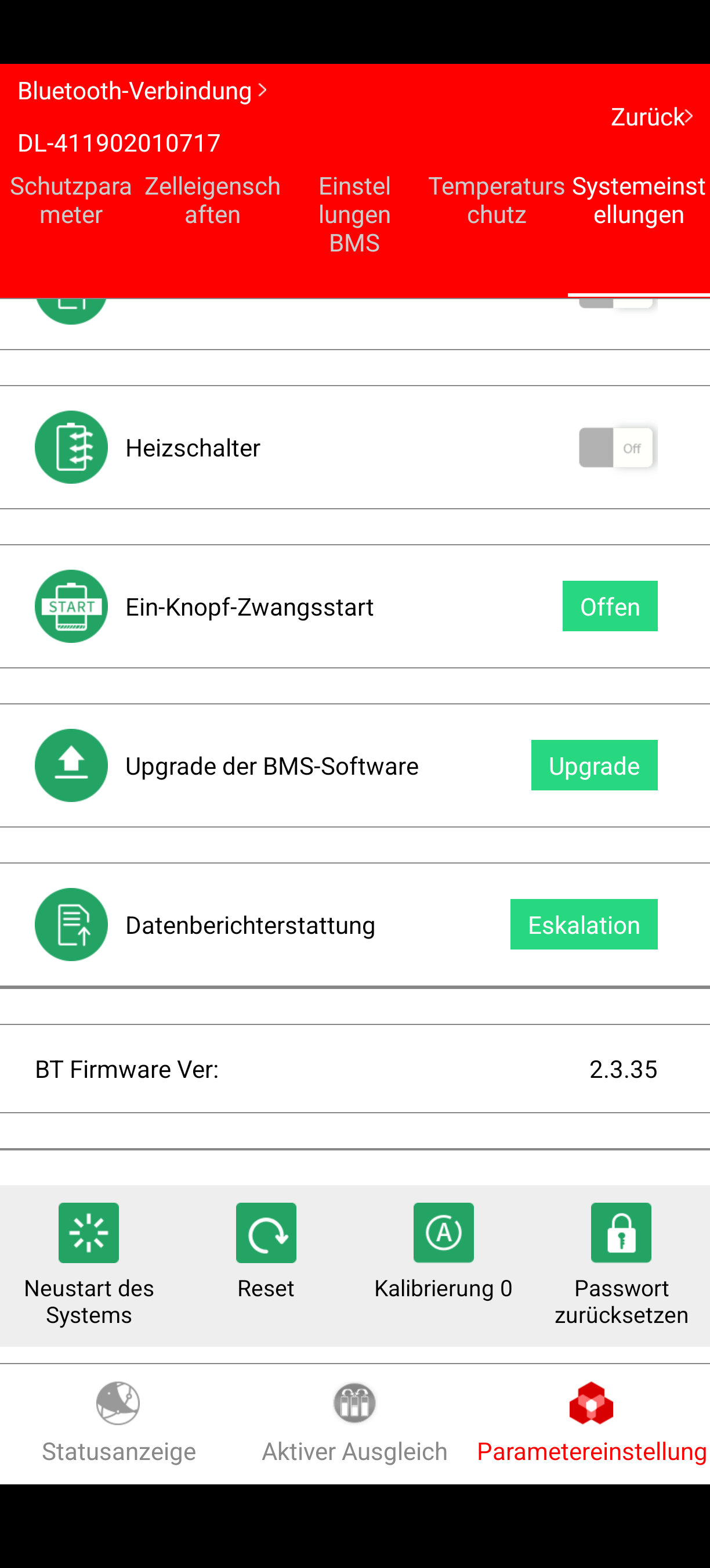

Das wäre in meinen Fall schlecht, denn bei mir hängt kein Ladegerät dran nur der Laderegler mit seinen Modulen dahinter. Und meistens werden die 0 Crad Nachts erreicht, wenn die Module nunmal nichts bringen.
Wie kann ich mir das bei dir vorstellen, du hast dauerhaft ein Ladegerät an deiner Batterie welches deine Batterie lädt wenn diese unter eine Spannung fällt?
Ich habe mir das so vorgestellt, dass die Batterie selbst die Spannung liefert für die Heizmodule. Alles andere wäre doch total unlogisch, wie oben schon beschrieben, da ein Laderegler Nachts keinen Strom liefert !?

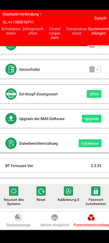

Gestern war leider nicht kalt genug um deine Ausführungen bei mir zu testen, ob sich die Batterie unter 0 Grad abschaltet. Jedoch durfte ich etwas anderes erkennen, dass der Heizschalter bei mir auf off ist. Schalte ich den Heizschalter auf on, verabschiedet sich die Batterie (Fehlermeldung Bild unten), gibt keinen Saft mehr raus. Ich muss erst wieder “Neustarten”, dann ist der Heizschalter aus und die Batterie gibt wieder Spannung.
Jetzt frage ich mich ob die Batterie nun generell nicht heizt.
Muss also demnächst testen was passiert, wenn ich den Heizschalter einschalte, wenn über den Laderegel Strom fließt. Was ich auch nicht geschafft habe ist, die Fehlermeldung wegen zu geringer Temperatur mit Parametereinstellungen zu entfernen. Eigentlich ist es noch gar nicht zu kalt bei 5 Grad.

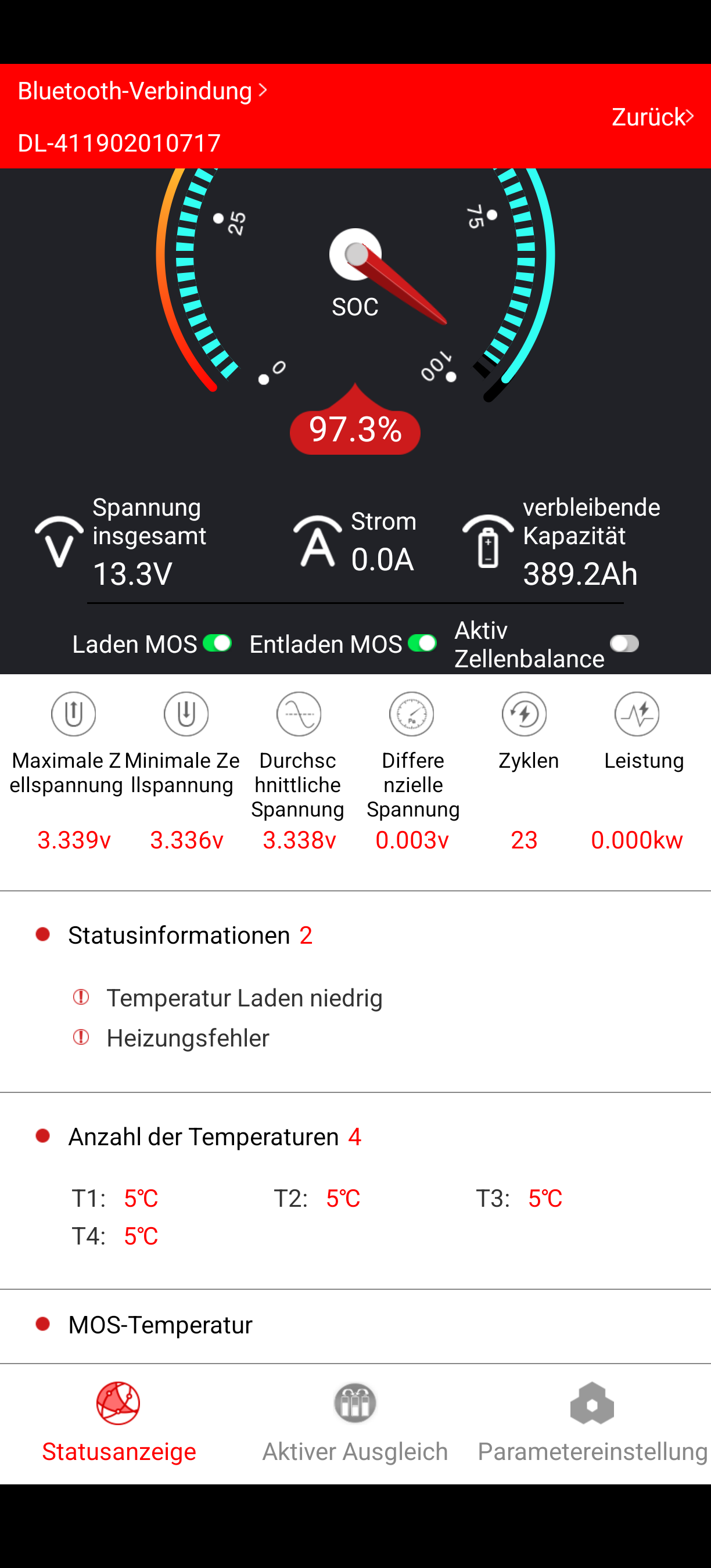

Übrigens, was mit meinen Beiträgen etwas unter geht ist, dass ich immer noch auf der Suche bin, nach dem eigentlichen Fehler, warum das BMS bei einer Temperatur unter 0 Grad die Stromentnahme abschaltet.
Deshalb war die Frage, was das Posten der Bedienanleitung und/oder ein Auszug davon mit dem eigentlichen Problem zu tun hat, gerechtfertigt.
Ich habe die Befürchtung, dass es mit der Heizung zu tun haben könnte, dass das BMS abschaltet. Denn bei mir schaltet die Batterie ja auch ab, wenn ich den Heizschalter einschalte (Bedingungen nicht erfüllt). Ich habe es bei diesen Witterungen jedoch nocht nicht hinbekommen, den Heizschalter zu aktivieren, wenn die Bedigungen (Temperatur unter 0 und Laderegler liefert Strom) erfüllt sind. Deshalb bin ich auch auf der Suche nach den Parametern. Denn ich erhoffe mir, dass ich die dafür verändern kann um das zu testen (den Fehler zu reproduzieren).
