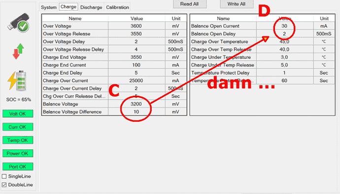

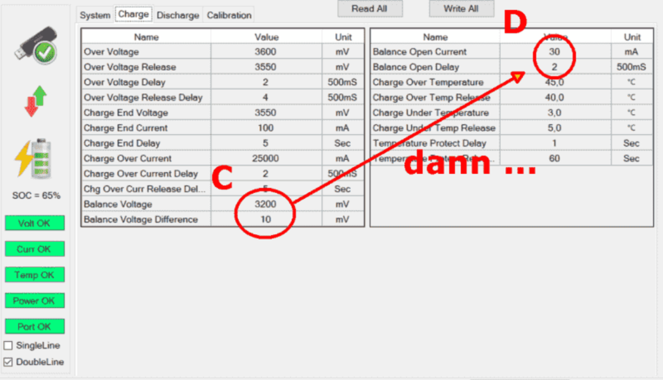

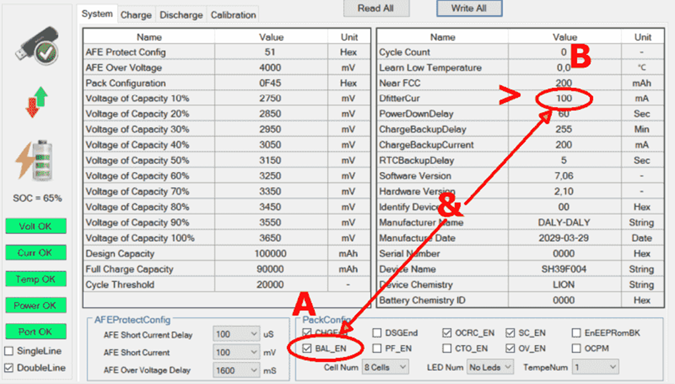

Bei den DALYs fiel ich darauf rein, dass diese nur unter bestimmten Bedingungen den Ladungsausgleich vornehmen. Und das macht für ein passives System auch Sinn.
Das Ausgleichen muss ermöglicht / erlaubt sein (A).
Der Ausgleichen geschieht nur während des Aufladens.
Das Aufladen wird angenommen bzw. erkannt, wenn der Strom größer als der Wert „DifferCur“ (B) ist.
Wenn die Spannung während des Aufladens an ( allen, einer, der niedrigsten, der höchsten ? ) Zelle größer als die „BalanceVoltage“ ist
und die „… Difference“ (C) größer als der Schwellwert wird, dann greift es mit den Parametern (D). Andernfalls gibt es nichts zu sehen.
Ich komme mit den 30mA gut hin. Ich lasse es auch immer ab 3200mV mitlaufen.

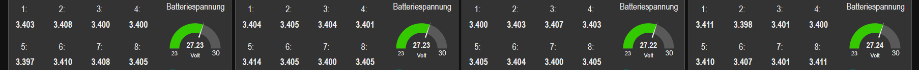

Das sind 32 Zellen in vier Blöcken a 8 Zellen. Später Nachmittag, Ladestrom ~4 x 5A
Blöcke unterschiedlichen Alters und Kapazität. ( Monate bis > 2 Jahre, 90 -108Ah )
Vier DALY BMS 50er 60er(?) und 80er gemischt :
Over Voltage: 3600mV
Over Voltage Release: 3550mV
Charge End Voltage: 3500mV
Balance Voltage : 3200mV (start)
Balance Voltage Difference: 10mV
Near FCC: 200mA
DfilterCur: 100mA
Balance Open Current: 30mA
Balance Open Delay: 2 x 500mS
Wirklich zum Zug kommt der Balancer in der Dämmerung oder an trüben Tagen.
Wenn der Ladestrom nicht >>>> dem Ausgleichstrom ist.
Das geht aber scheinbar auch schon lange vor 3,4Volt oder es schadet mit DALY einfach nichts.
