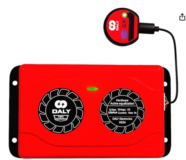

Das ist doch nur beim passiven Balancer des BMS so? Hier geht es um einen aktiven Balancer.
Dann vergesst mein Geschwätz von vorhin ![]()
Wer lesen kann ist klar im Vorteil.

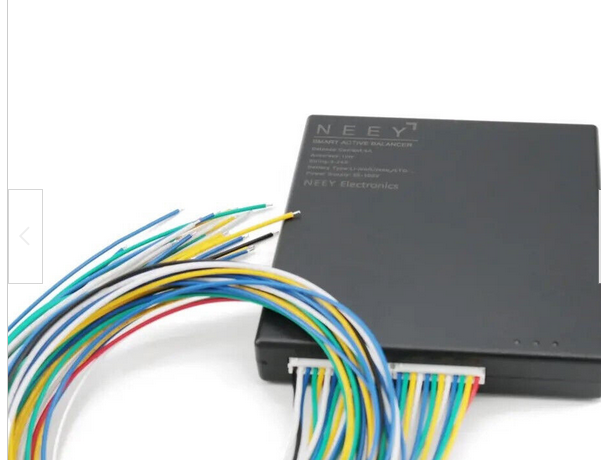

INFO zum Daly Aktiv Balacer … das Rote Teil … Leider wird er nur Aktiv wenn die niedrigste Zelle die eingestellte Spannung erreicht hat … ist also nicht Optimal .. aber funktioniert! Viel besser funktioniert der Neey 4A.. der schaft in kürzester Zeit ein Top Balancing ![]()
