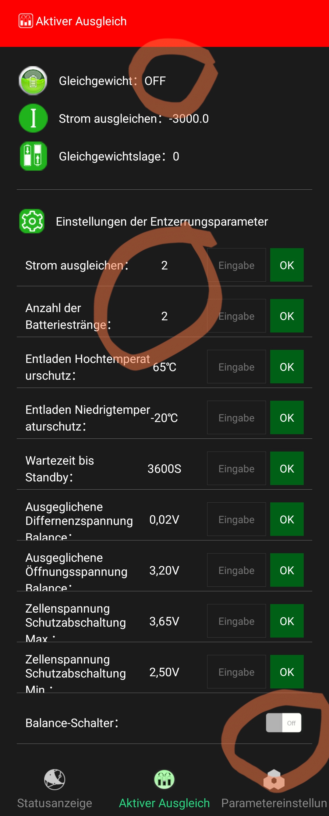

Da mein Akkuprojekt stetig voranschreitet habe ich nun folgendes Problem:
Mein neues Daly 250A BMS balanced scheinbar die Zellen nicht aus. Mir ist klar, dass es sowieso nur wenig ausgleichen könnte, dennoch sollte die Funktion gehen.
In der App kann ich auf den Balance-Schalter drücken wie ich will, der geht nicht an. Die Einstellungen bezüglich dem Ausgleich funktionieren scheinbar auch nicht. Per PC finde ich diese Einstellungen leider gar nicht, siehe Bild.
Mache ich was falsch, ist das Ding softwaremäßig wirklich so Schrott oder ist das Teil einfach nur defekt?
Die markierten Einstellungen "Strom ausgleichen" und "Anzahl Batterie Stränge" verstehe ich nicht und finde dazu auch nichts im Netz. Verstellen kann ich sie sowieso nicht.
Neustart hat auch nichts geholfen, eine Zelle hat 3,65V und das BMS schaltet ab, das funktioniert wenigstens..
Ist ein 4S Akku mit 302 Ah CATL Zellen.
Hoffe, dass jemand helfen kann.

Wenn mich nicht alles täuscht ist die Balancer Seite nur für die optionalen zusätzlichen aktiven Balancer von Daly. Für die eingebauten passiven ohne Wirkung. Die 20€ Daly Balancer sind von Andy (Offgid Garage) als wirkungslos getestet worden.

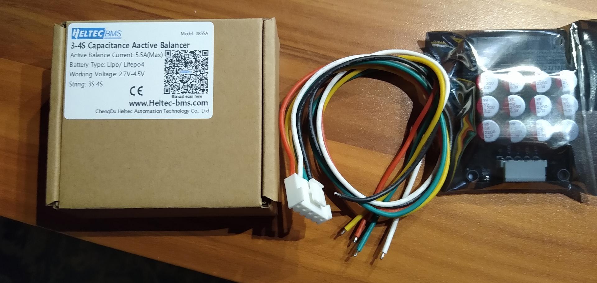

also, ich habe mir für mein 4S System zum Daly 12v 200A diesen Balancer geholt. Arbeitsbereich 2,7 - 4,5V. Werde sehen, wie gut das funktioniert...
PS: Der Barcode enthält den Link auf das Manual.

Hier ist mal so ein Bild von einem aktiven Teil
Und wo ist der aktive Balancer?
Das rote Teil :roll:
