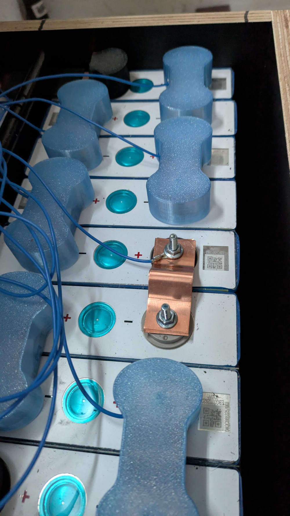

Gibt es bei dem Kupferblech was spezielles. Oder geht auch so was?
Genau sowas.
Bohren zwischen zwei aluplatten, und das loch mit einem scharfen Entgrater entgraten. Damit nicht die stege des verformten loches die Kräfte aufnehmen.
Das fertig gebohrt in schwacher Zitronensäure reinigen. Schöne blanke Kupferfläche kommt dabei raus.
Dann erst biegen, die drei gemeinsam, die zusammengehören.

Hallo, wollte mich hier nach den Umbaumaßnahmen noch einmal melden.
Habe jetzt die Original Busbars durch 3 lagige Kupferbleche 20 X 0.3 ersetzt. Ebenso die Schrauben durch verzinkte Gewindestifte und Sperrzahnmuttern.
Die maximale Abweichung der Zellenspannung beim Laden bzw. entladen beträgt jetzt max 0.01 Volt.

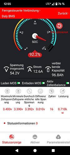

Nur ein Problem habe ich noch, wo ich nicht weiß, wo es herkommt. Ich habe meinen Victron Laderegler auf 55 Volt Absorbtionsspannung eingestellt. Bis zu diesem Zeitpunkt sind die Zellenspannungen alle gleich. Sobald aber der Laderegler in den Floatmodus wechselt und kein Strom ( max. 10 Watt laut Smart Shunt) mehr fließt, driften die Zellen auseinander. Kann das sein, wenn ich mit einem geringen Ladestrom lade, die 55 Volt zu hoch sind und die Zellen deshalb auseinander driften. Genauso verhält es sich beim entladen. Habe meinen Lumentree auf 48.5 Volt Absschaltspannung stehen. Das sind dann ca. 10% SOC. Auch da laufen dann die Zellen auseinander. Bei 20 % aber noch nicht.

Zellenspannungen beginne ab knapp 54 V an, ausenanderzulaufen, wenn sie verschieden voll sind . Ab da darf der balancer arbeiten, um das auszugleichen.
Ist das ausgleichen abgeschlossen, laufen die Spannungen kaum mehr auseinander.
Dann können die zellenspannungen bei 3 V auch wieder auseinander laufen, das ist dann Kapazitätsunterschied.
Ich benutze das wort " driften" nicht, weil da nichts driftet, jedenfalls nicht bei dem Ladevorgang, bei dem zellen zuerst voll sind und das durch ansteigen ihrer Spannung zeigen.
Der Balancer startet, wenn die erste Zelle bei 3,4 Volt ist. Das Problem ist, dass er immer wieder den Balancer für längere Zeit abschaltet, da die Differenz unter 0.01 Volt fällt. Einen kleineren Wert kann ich aber nicht einstellen. Werde mal den Akku am WE in der Nacht nicht so tief entladen, so dass der Laderegler früh in den Floatmodus wechselt und der Balancer genug Zeit hat die Zellen auszugleichen.
Wieso willst du den kleiner stellen. der ist doch schon zu niedrig. 0,015 ist noch bessser. Ich verwende 0,025 V. Und getestet habe ich auch schon 0,05 V.
Die Größe der Differenz hat mit der Qualität des Balancing nichts, aber auch garnichts zu tun.
Gutes Balancing heisst, alle Zellen sind über 3,4 V, ohne dass eine OVP macht.
DAS ist die Minimalforderung.
Ok danke, das wusste ich nicht. Dann stelle ich meinen auch mal um auf die 0,02 (stellt er automatisch ein bei Eingabe von 0.015)

wollte mich hier nochmals melden. Habe in der Zwischenzeit jeden Tag den Akku voll geladen.
Absorbtionsspannung 55,2 Volt und den Balancer auf 0,02 Volt gestellt. Die ersten Zyklen hatte der Balancer noch was zu tun. Seit dem geht die Differenzspannung selten über 0,02 Volt und der Balancer geht nicht mehr.
Danke schon mal für eure Hilfe.
Zwei Fragen hätte ich aber noch.
Die SOC Anzeige des Balancers ist ja für die Tonne.
Kann man den automatisch bei einer bestimmten Zellenspannung auf 100 Prozent synchronisieren? Ich finde die Einstellung nicht. Momentan mache ich das händisch. Sonst bekommen ich nach ein paar Tagen die Fehlermeldung niedriger SOC, obwohl laut Victron Smart Shunt noch 50 Prozent im Akku ist.

Gebauso erfolgt das, muss irgendwo einstellbar sein im BMS.
