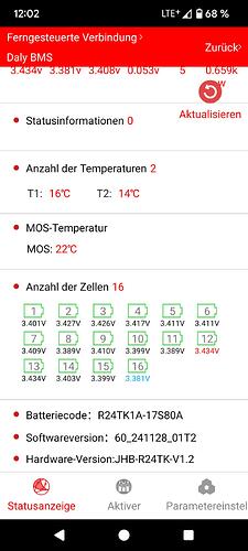

Ich habe ein Problem mit meinem DIY Akku und dem Daly BMS. Es handel sich um 105 Ah Zellen von EVE und einen Daly Aktiv Balancer BMS mit 80A.

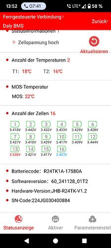

Habe das System seit letzten Donnerstag in Betrieb. Von Anfang an springt die Zellenspannung bei mehreren Zellen hin und her. Teilweise bis zu 0.2 Volt innerhalb von ein paar Sekunden. Habe heute nochmal alles auseinandergebaut, Pole aufgeraut und entfettet und mit Wago Kupferpaste wieder alles zusammengebaut. Jetzt sind es andere Zellen, bei denen die Spannung nicht stimmt. Messe ich mit dem Multimeter von Plus zu Minus bzw. von Plus zu Plus der nächsten Zelle bleibt die Spannung konstant. Deshalb tippe ich auf einen Bug oder Defekt des BMS. Hat schon mal jemand so ein Problem gehabt?

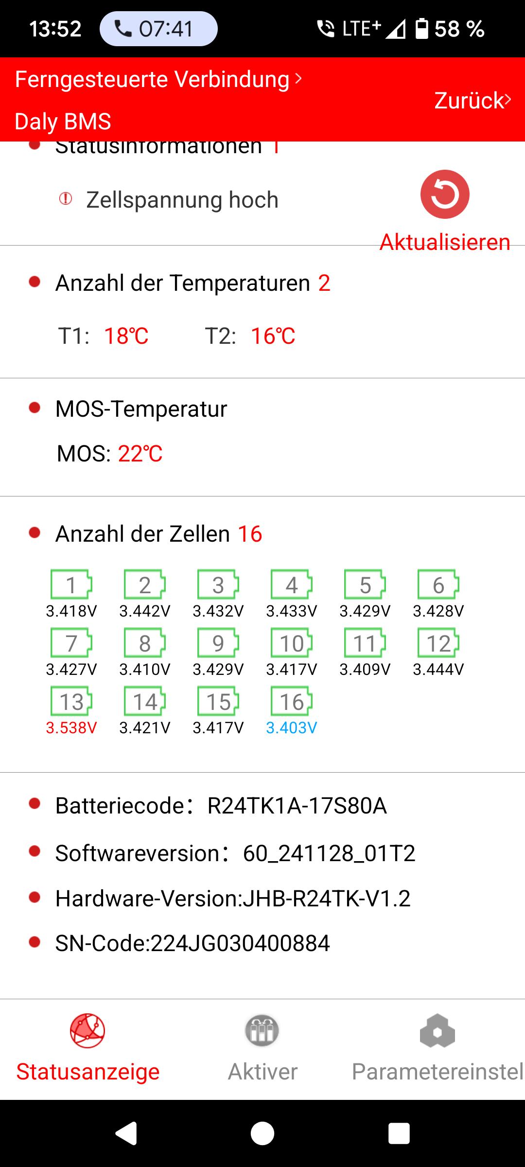

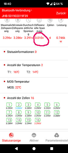

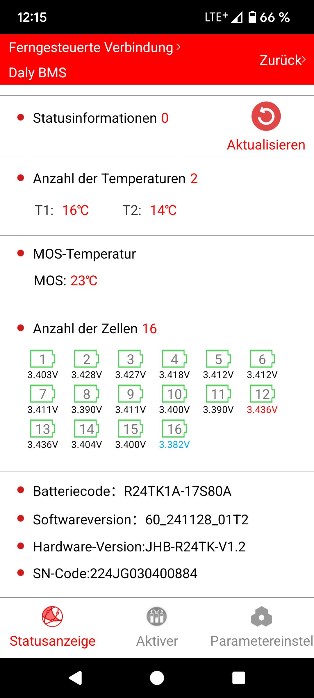

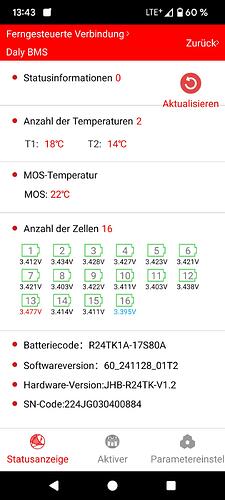

Das war schonmal gut, dass du die beiden Screenshots gepostet hast:
ALLE Zellen haben eine niedrigere Spannung beim zweiten Screen. Der Unterschied ist verschieden, aber grob durchschnittlich von der Summe etwa 1 Volt.
Schon ungewöhnlich.

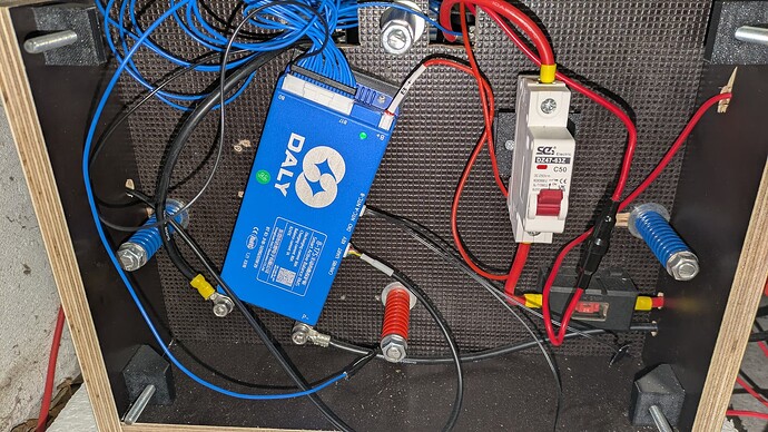

Hast du den dünnen Massedraht an Minuspol der ersten zelle, zusammen mit dem Dicken draht dran?
Hast du mit Lade- und Entladeschalter gespielt?
Kannst du den balancer mal ausschalten?
Der dünne Massedraht ist an der ersten Zelle. Der Lade- bzw. der Entladeschalter sind beide an. Habe daran auch nichts verändert.

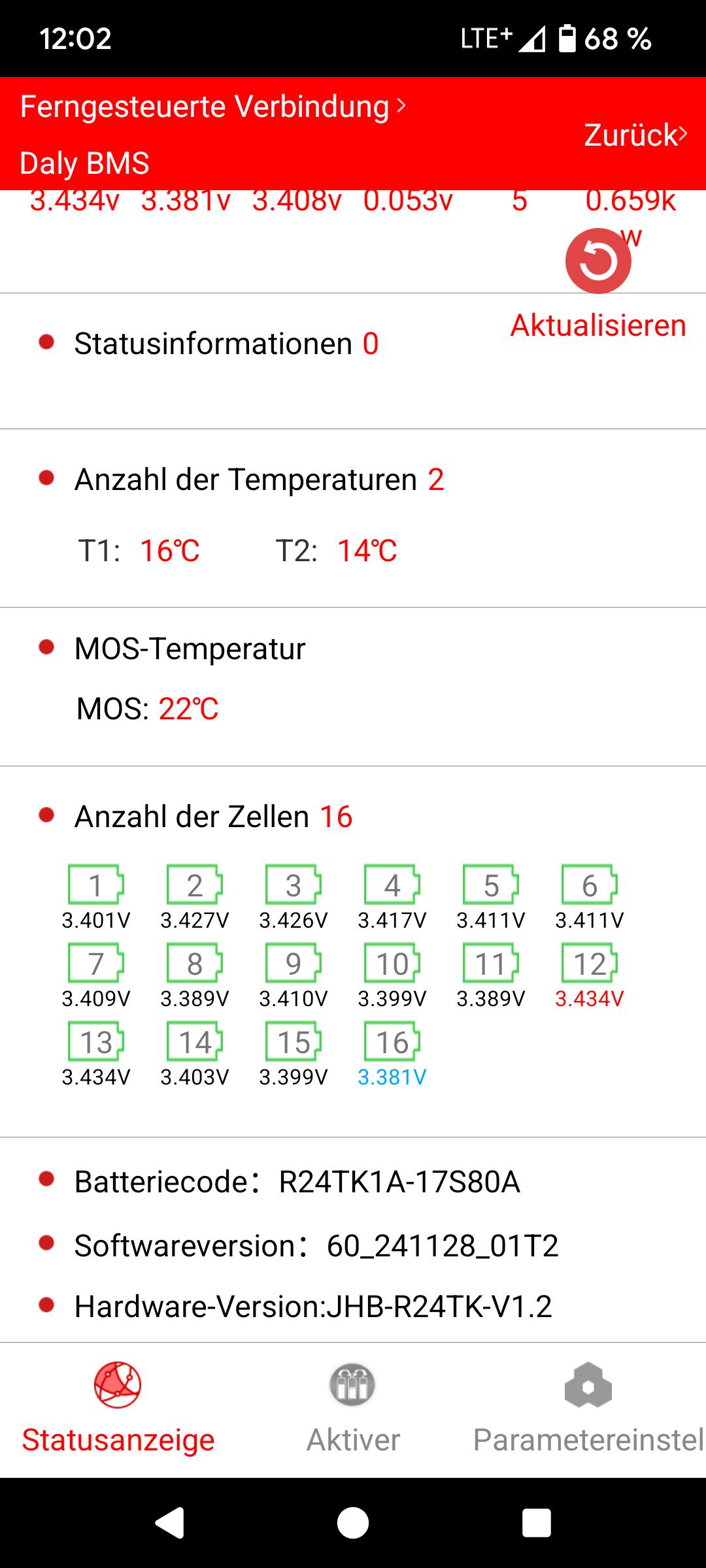

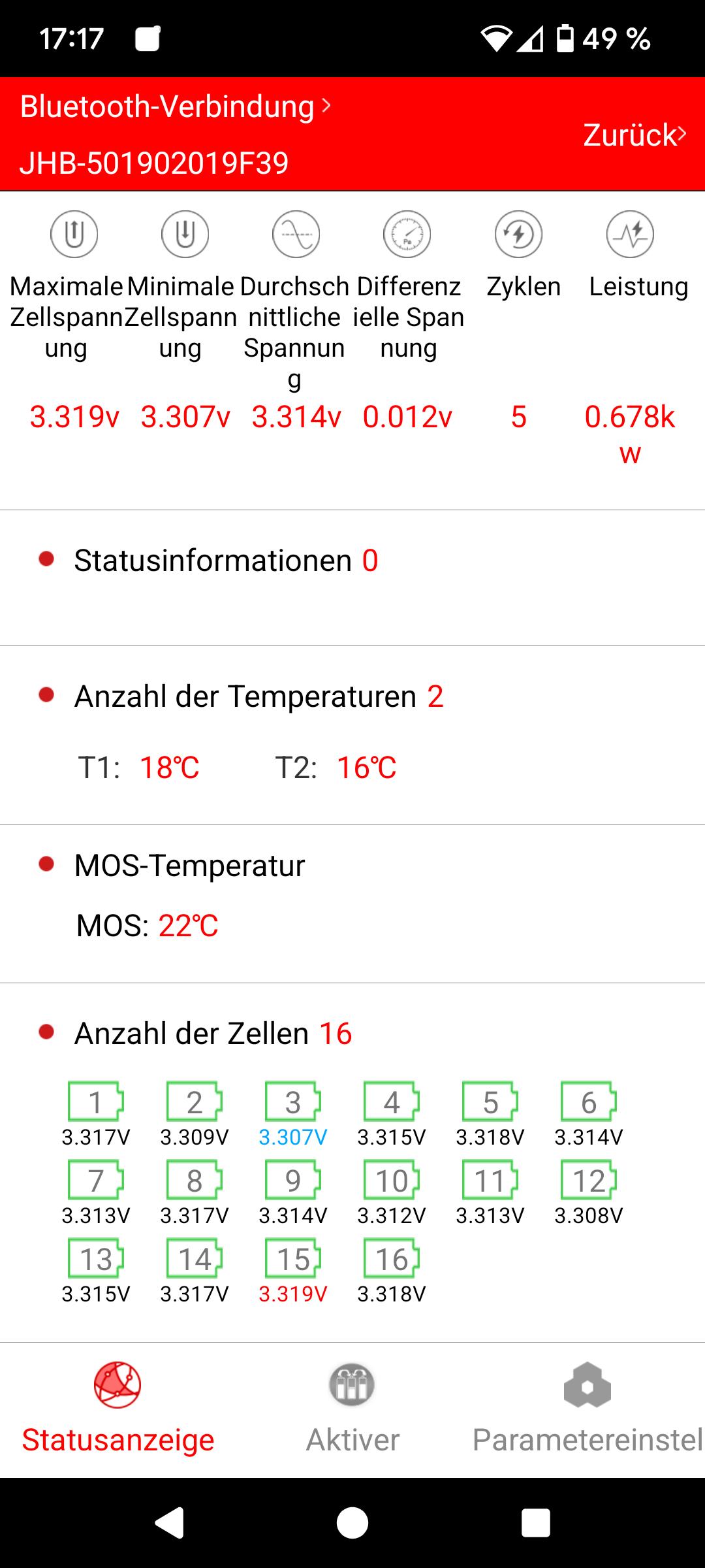

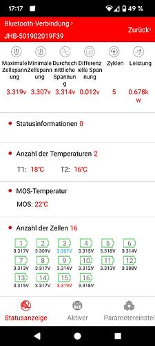

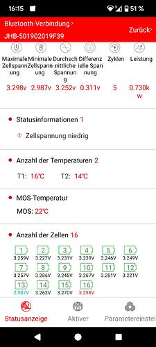

Hallo, habe heute im Geschäft so gut es ging immer wieder die Zellenspannung beobachte.
Nach dem letzten Bild habe ich den Ladestrom begrenzt und den Balancer eingeschaltet, da er die Meldung Zellenspannung zu hoch ausgegeben hat.
Der nächste Screenshot ist als ich nach Hause gekommen bin und meine Frau den Backofen eingeschaltet hat.
Danach habe ich die Verbinder nochmal nachgezogen und den Fön eingeschaltet.
Ich traue mich aber nicht die Schrauben mit 6 Nm anzuziehen. Alu und Edelstahl ist ne schlechte Kombi.
Werde mir auf jeden Fall mal M4X20 verzinkte Gewindestifte mit Innensechskant und eine Mutter mit einer Sperrverzahnung.
Wenn das dann auch nichts bringt, werde ich die Zellen einzeln mit meinem Graupner Modellbauladegerät vollladen. Das kann auch den Innenwiderstand messen. Dazu muss ich die Zellen aber ziemlich voll laden, sonst sitze ich da 2 Wochen.

Wenn am Multimeter die Spannungen passen und nur das Daly bei bestimmten Zellen zu viel oder zu wenig Spannung anzeigt, dann muss meiner Meinung nach ganz klar der Fehler ab dem Kabelschuh liegen. Hast du die Kabelschuhe gecrimpt? Ich glaube da würde zuerst anfangen zu suchen. Ich persönlich halte nix von crimpen, bei mir wird alles vernünftig gelötet. Du könntest mal einen Versuch machen und kurzeitig das ganze ohne BMS in Betrieb nehmen (zur Sicherheit am besten mit vollen Akku). Erst alles ausschalten, dann den Balancer Stecker vom Daly ausstecken... dann die zwei Dicken Masse Kabel B- und P- vom BMS abklemmen und die Kabelschuhe direkt übereinander zusammenschrauben. Anschließend wieder eine Last einschalten und die Spannungen einmal an den Polen bzw. Verbindern und einmal an den Pins vom Balancer Stecker der Reihe nach messen und miteinander vergleichen. Ich vermute schlechten Kontakt an den gecrimpten? Kabelschuhen vom Balancer Kabel oder aber es stimmt bei der Verbindung vom Stecker im Daly etwas nicht, oder das Daly hat wirklich ne Macke. Bitte sehr VORSICHTIG sein beim messen das du keinen Kurzschluss fabrizierst, vorallem am Balancer Stecker selbst. Mache das nur wenn du dir das zutraust und weißt was du tust!!!

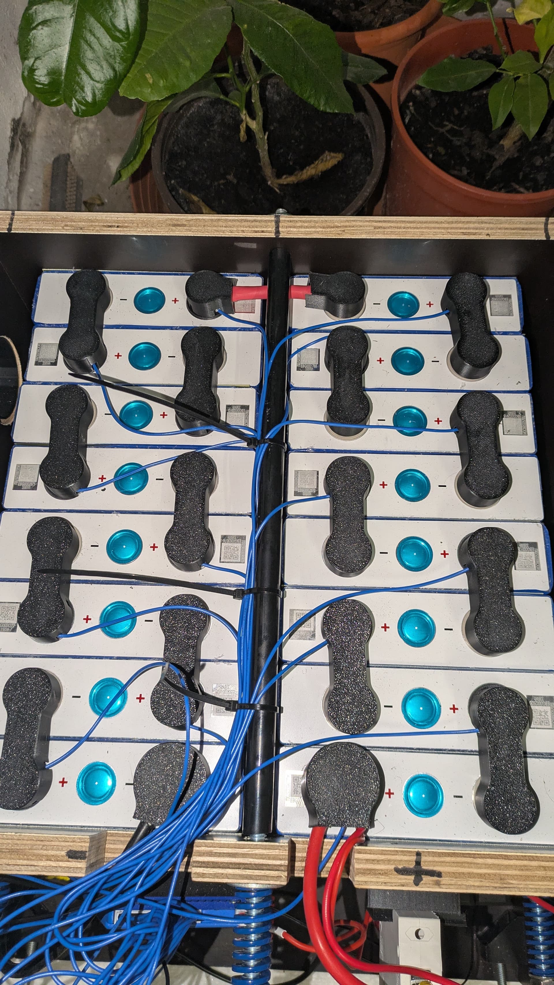

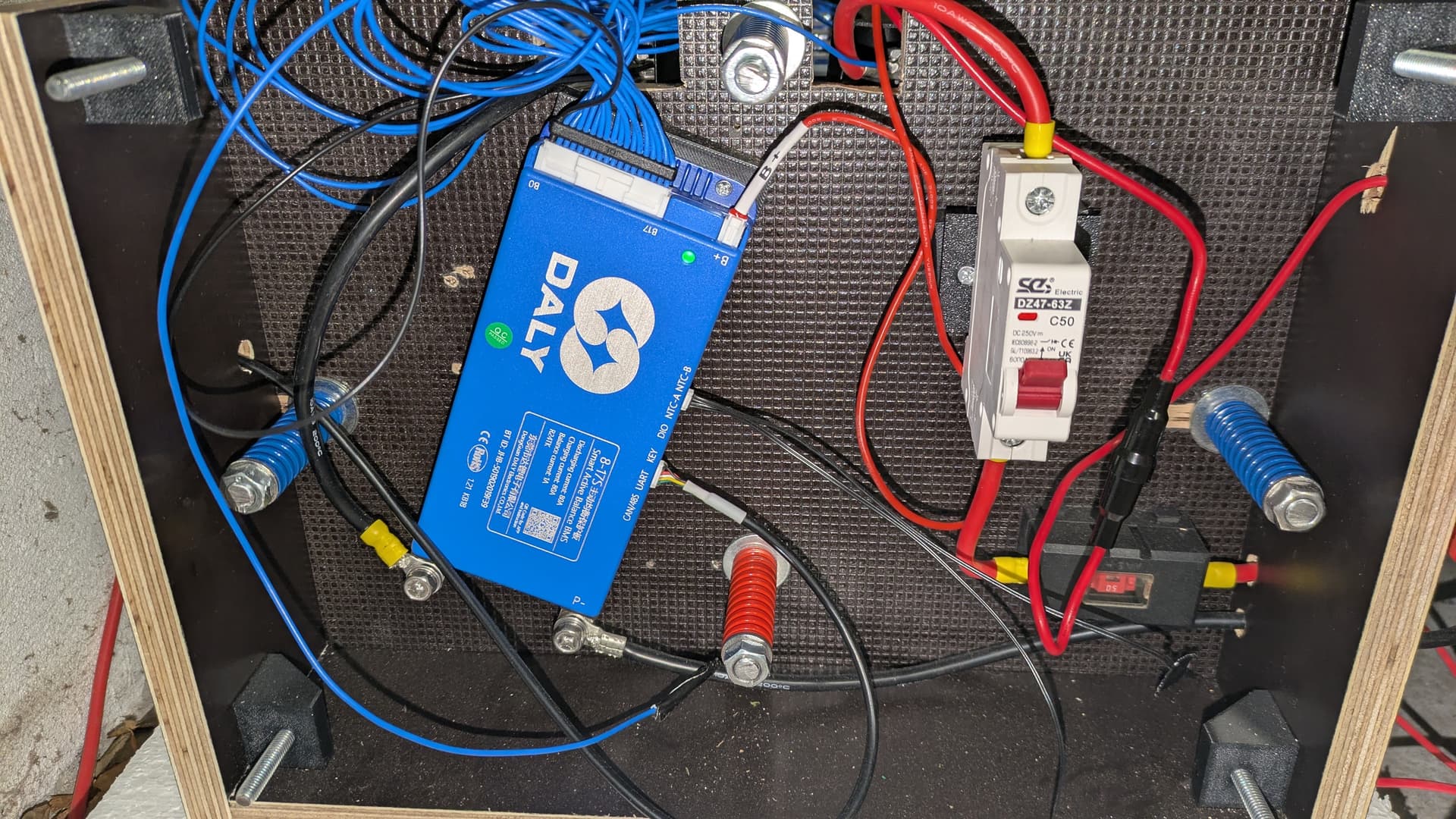

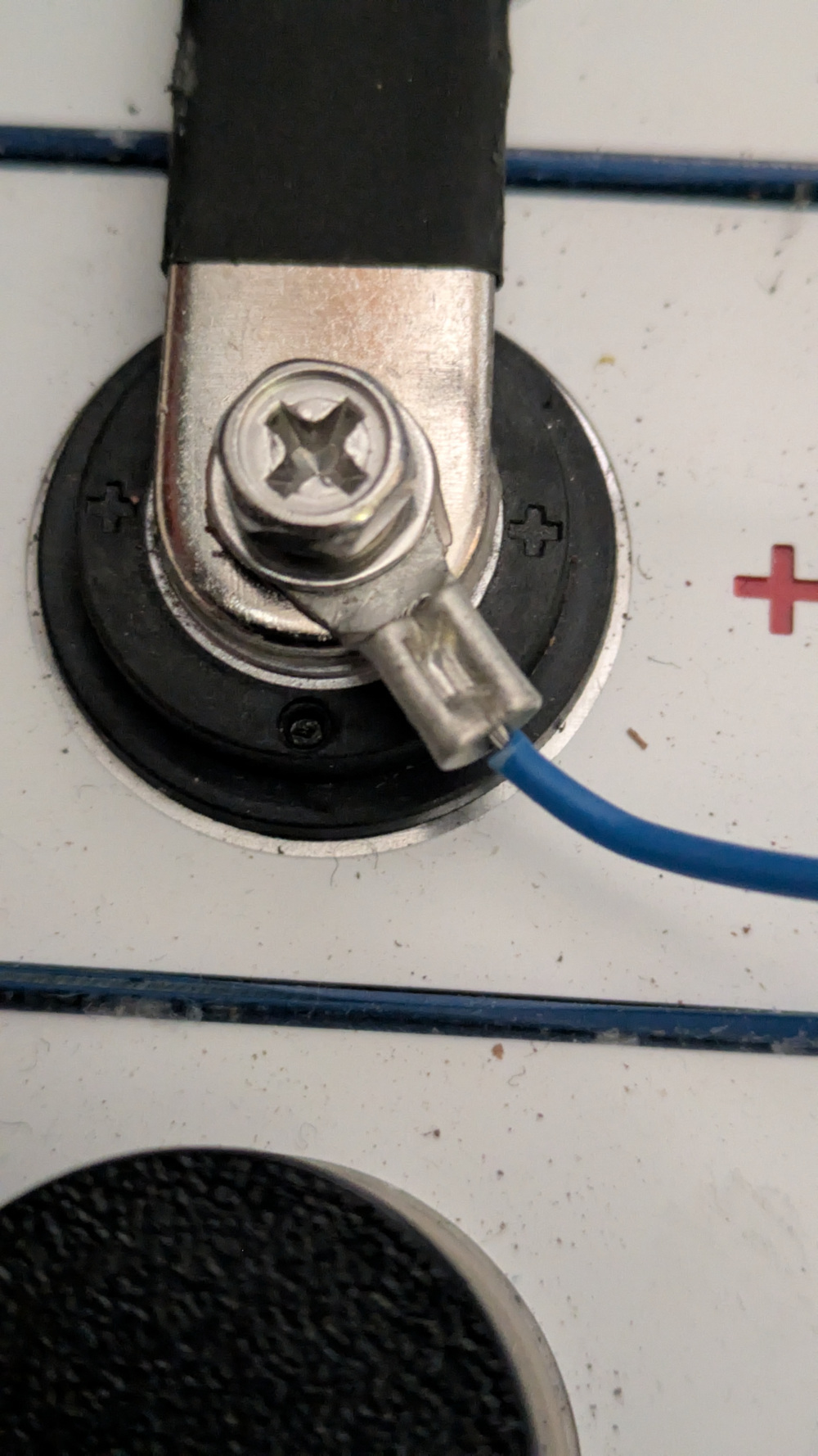

Mach mal bitte ein Bild von den Polen, Verbindern ohne den schwarzen Schutzabdeckungen drauf.
Die Kabelschuhe wurden gecrimpt.

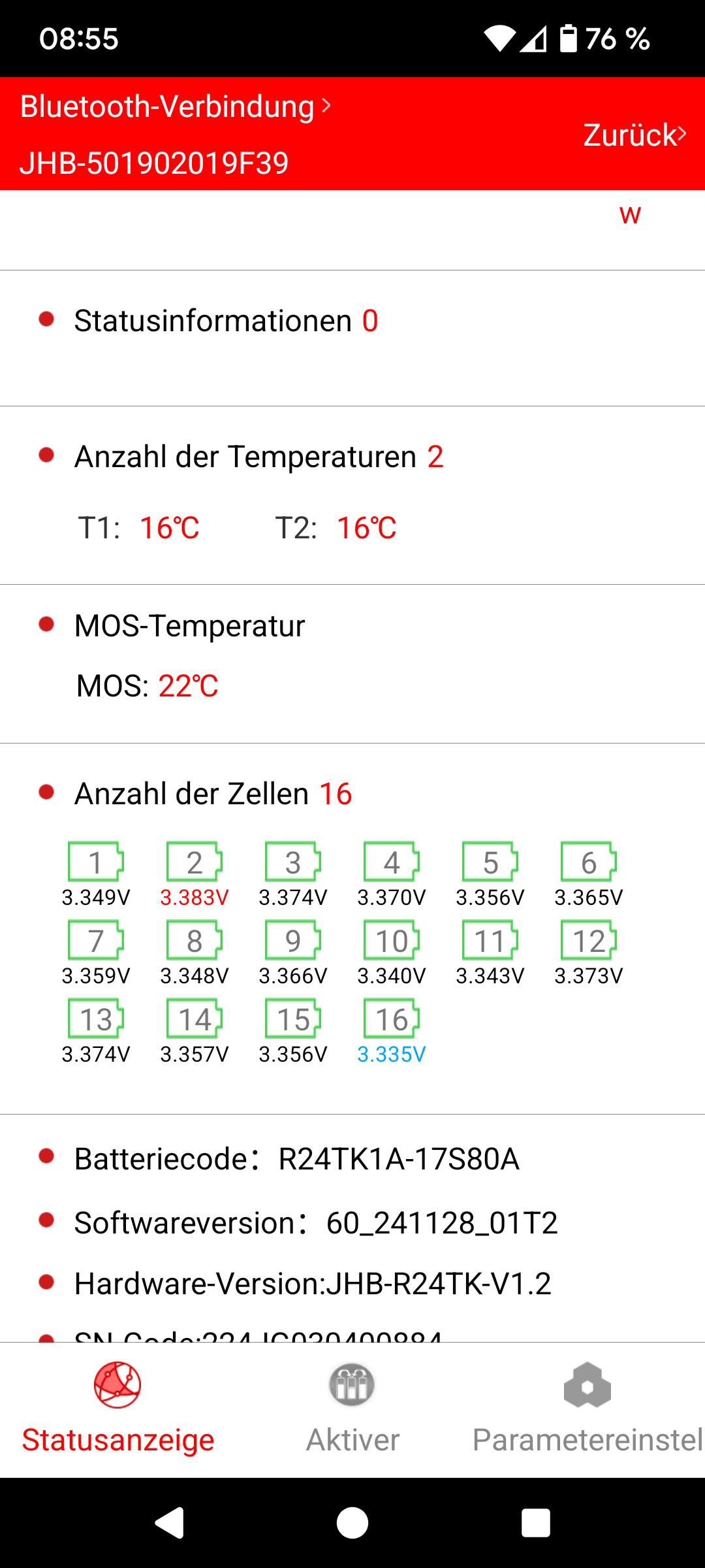

Das ist ein aktuelles Bild

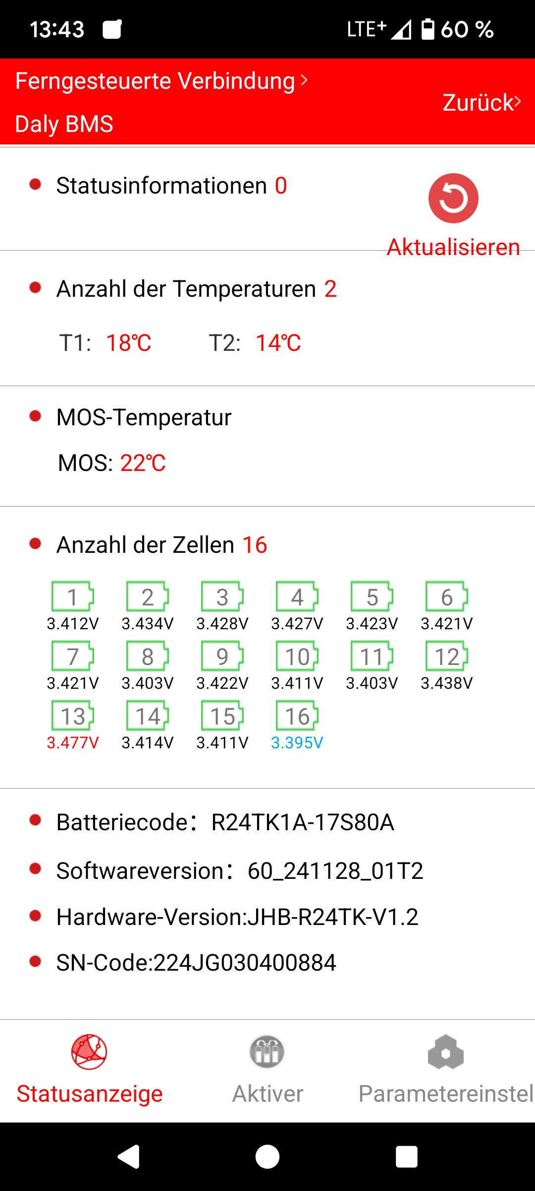

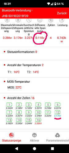

Bei der zweiten Zelle misst das BMS 3,383 Volt.
Ich messe vom Pluspol der zweiten Zelle zum Pluspol der dritten Zelle 3,35 Volt. Sowohl direkt oben an der Schraube bzw direkt auf dem Kabelschuh.
Das ist gemessen bei 10 A Ladestrom.
Habe dann mein Meanwell Ladegerät dazugeschaltet und den Ladestrom auf 20 A verdoppelt.
Dann hatte ich schon eine Abweichung von 0,095 Volt.
Also auch da der doppelte Wert.
Die Kabelschuhe sind zu groß für den Draht.
Da gibt es aber auch nichts ordentliches mM.
Hatte auch komische Werte (typischer Kabelschuh mit roter Isolierung) und am Ende zusätzlich verlötet. Seither keine Probleme mehr.
OK, dann werde ich das nochmals neu machen.
Und zusätzlich die verzinkten Gewindestifte montieren.Dann kann ich das auch ohne Probleme festziehen.
Und ich hätte noch eine Frage. Unter Aktiver Balancer habe ich einen Punkt in der App der heißt "Entzerrte Abschaltspannung". Komischerweise steht der wenn ich mich per WLAN einloggen bei 0.00 Volt. Verbinde ich mich mit dem BMS per Bluetooth steht der Wert bei 3.50 Volt. Er lässt sich auch nicht ändern. Weiß jemand was dieser Wert bewirkt?
Und direkt unten am Pol?
Also passen die Spannungen mit dem Multimeter doch nicht wie man vermuten könnte bei dem was du zuerst geschrieben hattest. Die Spannung direkt am Pol gegenmessen... oder wie von Carolus bereits geschrieben die Übergangswiderstände über den Pol und Verbinder messen zb. mit einem YR1035. Ich würde alles nochmal auseinander bauen, Schleifvlies verwenden (kein Schleifpapier) und alles säubern. Dann keine Wago Alu Plus sondern ne Tube Noalox kaufen(gibt auch noch andere gute)und dünn auftragen. Die Kabelschuhe runter und vernünftige passende verlöten, so wie es derzeit ist, ist es Murx.

Steife Verbinder. Und nur geringe Anpresskraft wegen der M4.
Das kannst du so oft neu machen wie du willst.

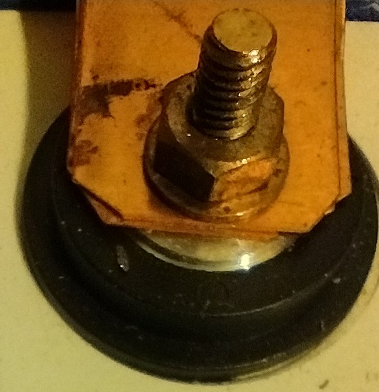

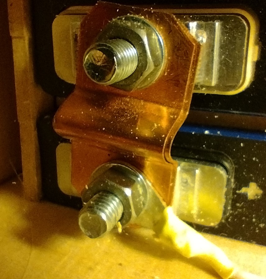

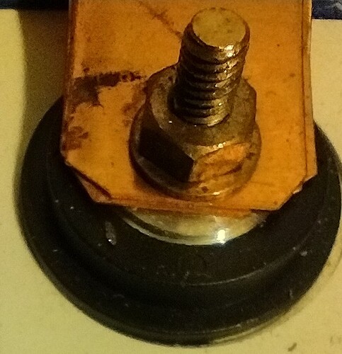

Mach dir weiche verbinder selber, z.b 3 Schichten 0,3 mm Kupferblech. DS sind auch 27 qmm. Damit geht es dann.
Hier als 2 schichten:
Bei anderen Akkus habe ich Ösen und flexibles kabel gemacht. Da muss man ggf. Die Ösen planschleifen, man merkt das sogar bei M6 noch, wenn die Öse steif ist.
Und hier als 3 Schichten, gleiche zellen mit M4 wie bei dir:
Danke für die Info. Das mit dem Kupferblech werde ich so machen.
Habe zwar nur etwas mehr als 0.1 mm Ausdehnung von SOC 20 auf SOC 90. Aber etwas Druck kommt da natürlich immer drauf.
Es ist vor allem die flächige auflage auf den Pol, die nicht mehr auf beiden Seiten geht. Braucht nur auf der Kante des Pols zu liegen....
