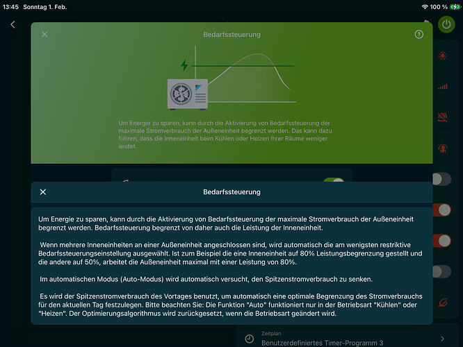

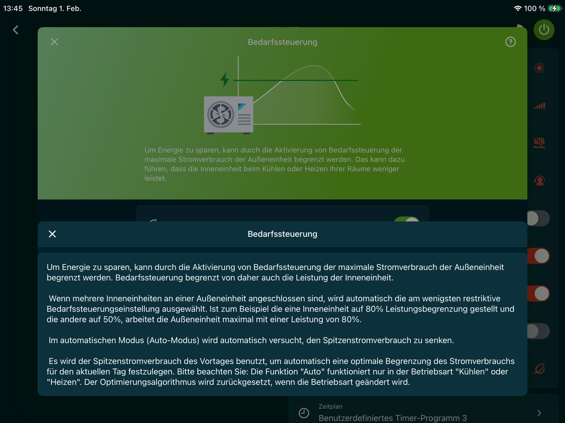

Sieht gut aus. Diese Systematik hätte ich als Teil der Auto-Steuerung erwartet. Da wird die Meinung vertreten, es werden lediglich die Werte vom Vortag übernommen.
Was sind die „Werte“ vom Vortag dann genau? Da muss der Bedarf von der Steuerung auch irgendwie ermittelt worden sein.
Alles Rästelraten ohne Dokumentation von Daikin. Als Endkunde kann man mit denen nicht kommunizieren und Fachbetriebe haben sicher besseres zu tun.
Vielleicht findet sich hier im Forum irgendwann mal jemand ein der Einblick bei Daikin hat und Licht ins dunkle bringt.
Mein Auto-Mode funktioniert übrigens wieder. Das scheint über die Zeit zu gehen. Also schnell mal umstellen ist anscheinend nicht möglich.

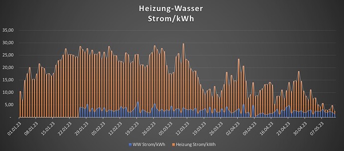

Wir hatten im Oktober die Abrechnung vom ersten Winter ausschließlich mit Klimaanlagen und Brauchwasserwärmepumpe bekommen. Wir kommen auf etwa 6.000kWh Stromverbrauch für die Klimaanlagen (insgesamt 8 Stück). Wir hatten vorher allerdings ca 20.000kWh Gas verbraucht. Wir sparen durch den Umbau pro Jahr mehr als 1.000€ Heizkosten.
Auch ist unser Bad immer schon etwas kritisch. Nicht gedämmt, 2,5 Außenwände, Innenwände ausschließlich zu wenig geheizten Räumen, ungedämmtes Betondach ohne weiteres Geschoss darüber (nur Decke abgehängt). Ist ein energetischer Albtraum… Wir dämmen hier nach und nach die Außenwände. Vorher haben wir die Gasheizung so eingestellt, dass das Bad auf Temperatur blieb. Der Rest des Hauses war dann sowieso kein Problem.

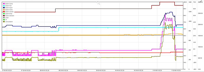

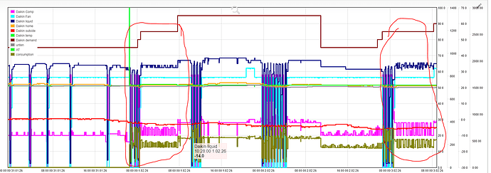

eine weitere Tücke der Bedarfssteuerung: man kann ggf. den Regelkreis zum Schwingen anregen:
ich vermute, dass der in eine Leistungslimitierung läuft, dann die Kompressorfrequenz zurücknimmt, dann wieder Leistung frei hat und wieder hochfährt.
Hat das noch jemand beobachtet?
Es gibt aber auch Phasen, wo er stabil an der Leistungsgrenze läuft, ohne dass die Frequenz schwankt.
die Zappelphasen dazwischen sind Pseudoabtauungen, anderes Thema, siehe hier.

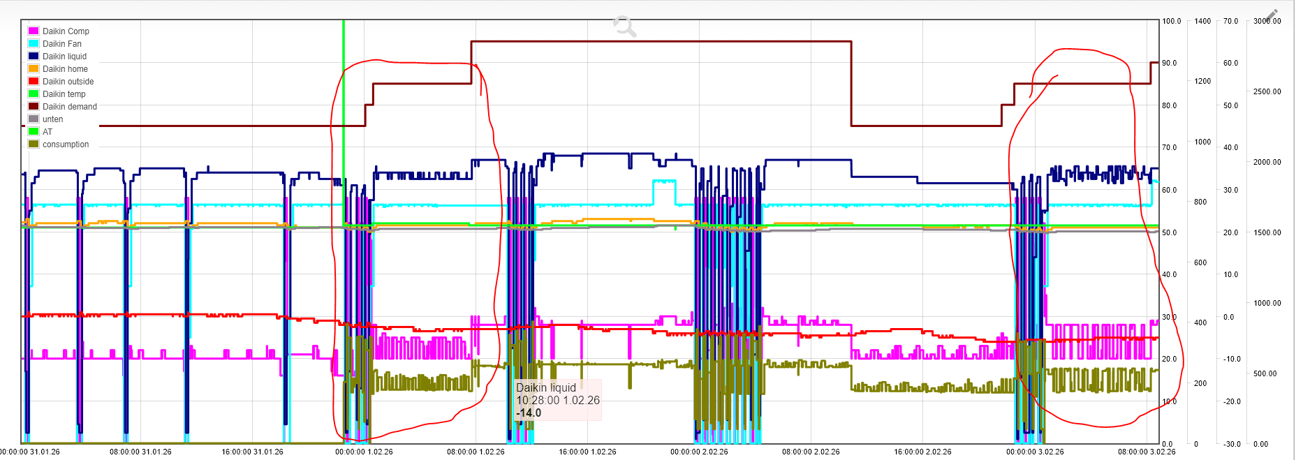

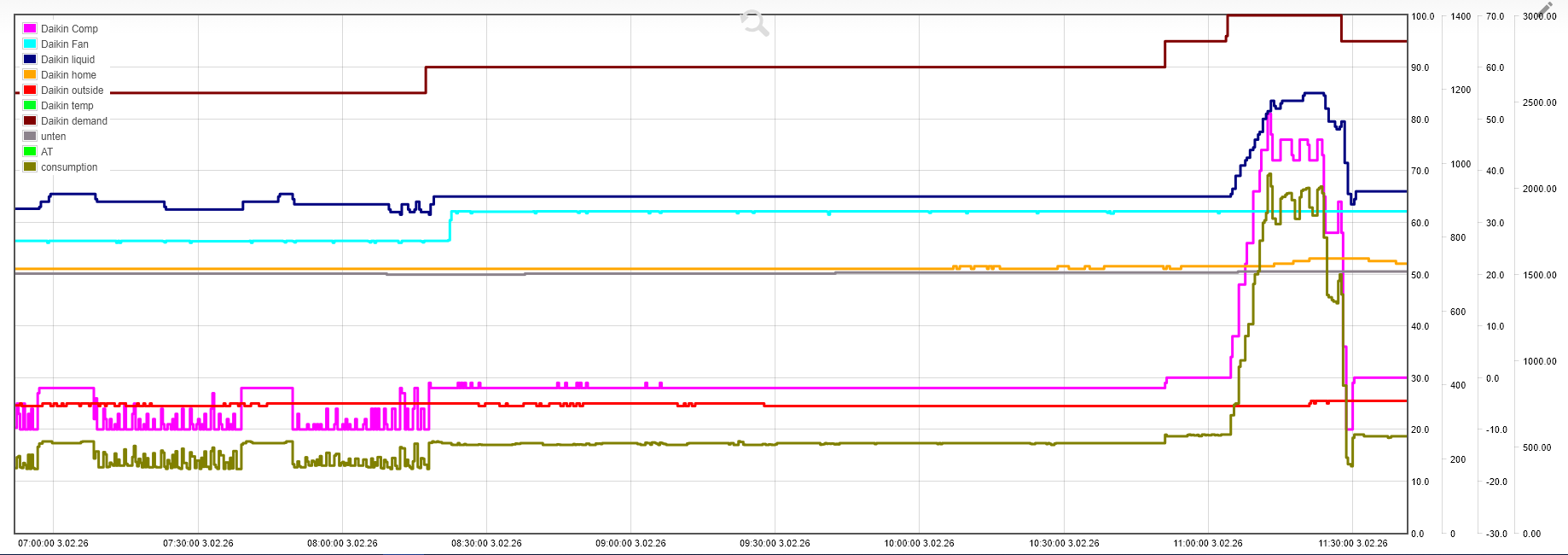

und noch eine Bestätigung, dass die Bedarfssteuerung zwischen 95 und 100% einen gewaltigen Sprung macht:
Vermutlich beziehen sich die Angaben <100% auf die nominelle Frequenz von 36Hz, 100% gibt aber alles frei.
Da zieht dann auch über 2000W.
Links wieder das instabile Verhalten bei manchen Einstellungen. Vielleicht könnte man die Solltemperatur hochsetzen, bei höherer Freigabe funktioniert es aber wieder, also will die eigentlich sowieso schon genug Leistung abrufen.
Ja, das hat @nordicbynature schon aufgezeigt. Sobald er das bemerkt, erhöht er etwas den Wert der Bedarfssteuerung.
Genau, das hatten wir auch schon herausgearbeitet, steht im Wikiartikel zur Bedarfssteuerung. Innerhalb der Bedarfssteuerung bezieht sich der Prozentwert wohl irgendwo auf 50-60% der Maximalleistung der Anlage.

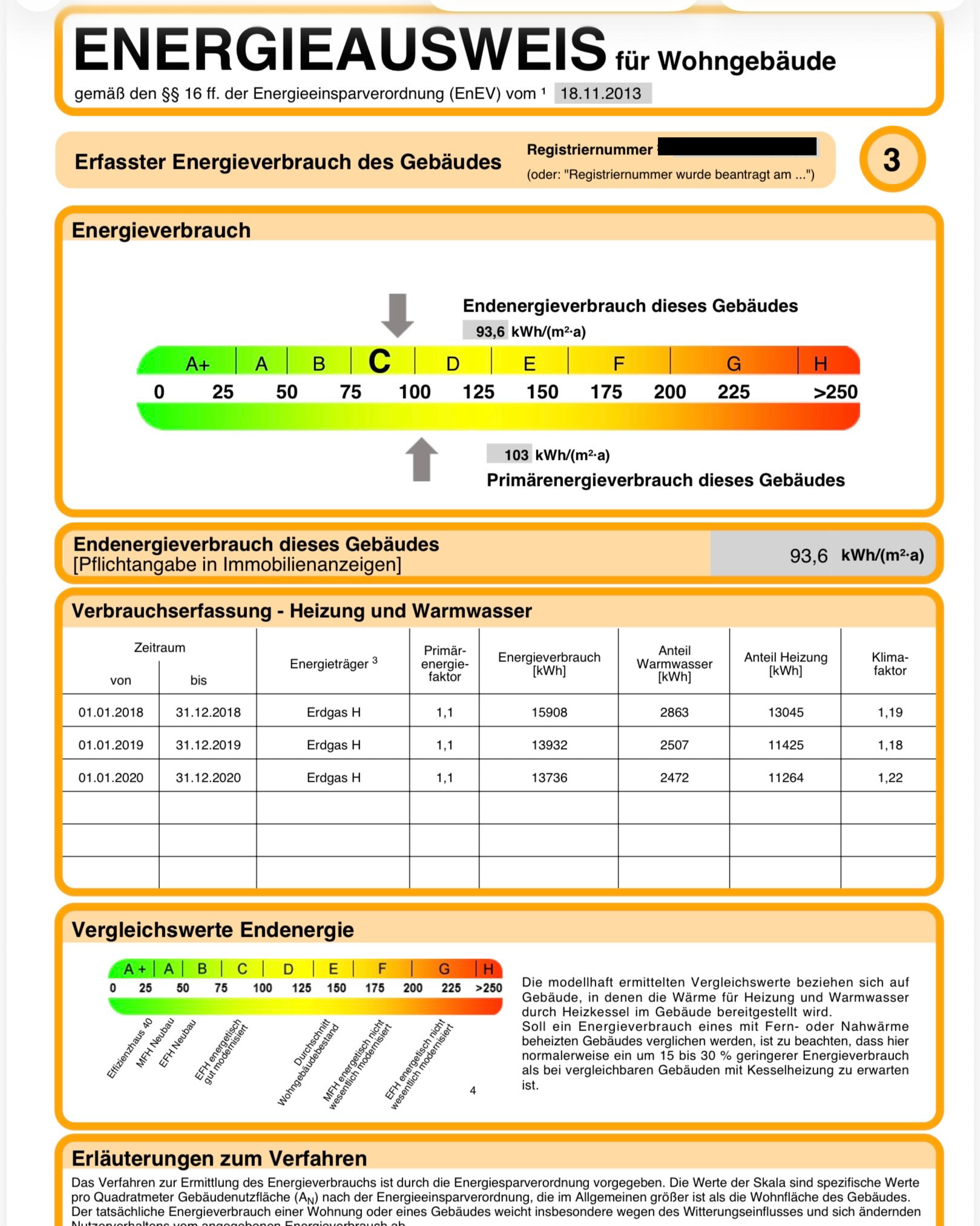

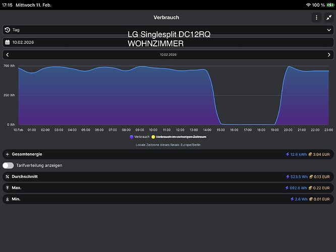

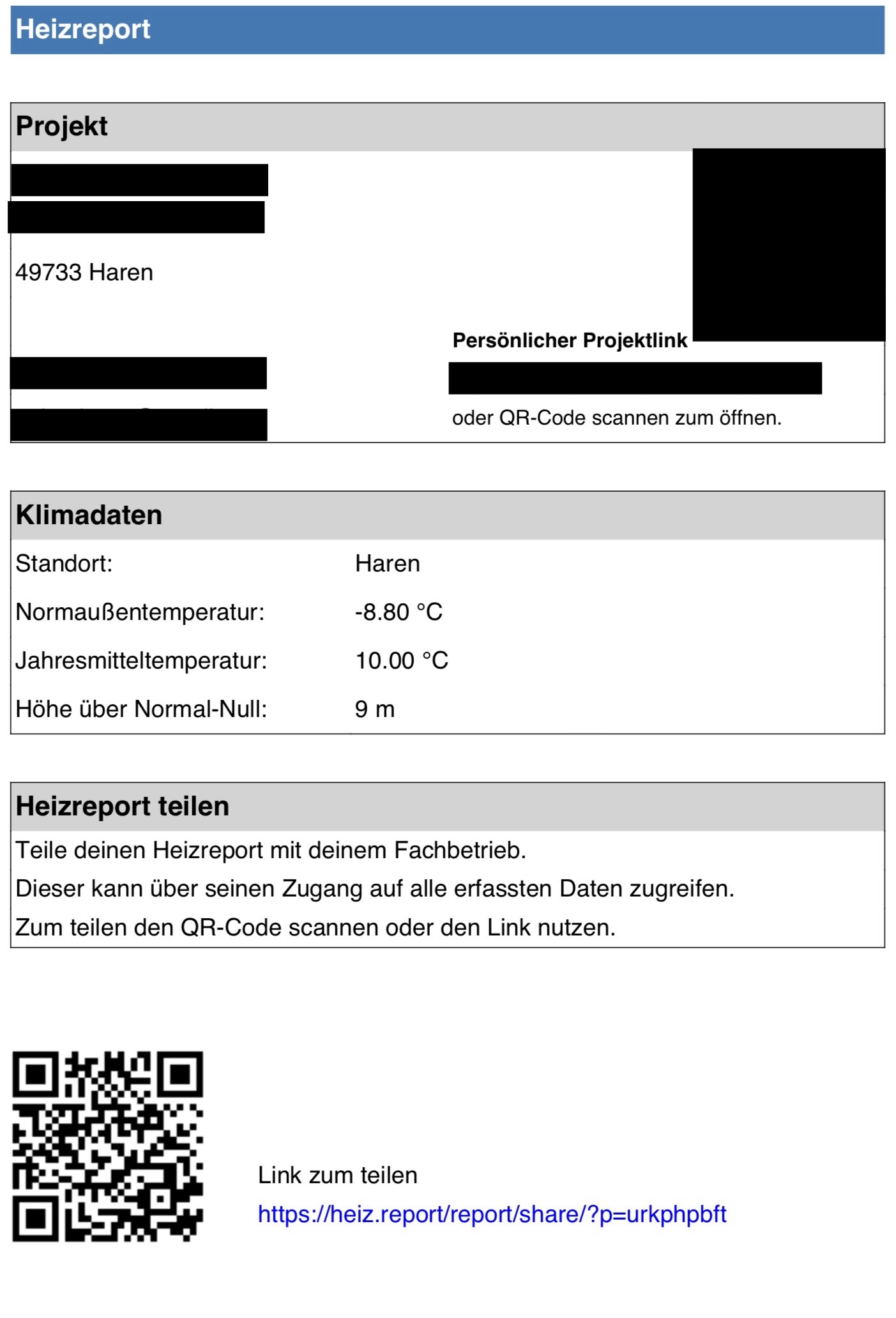

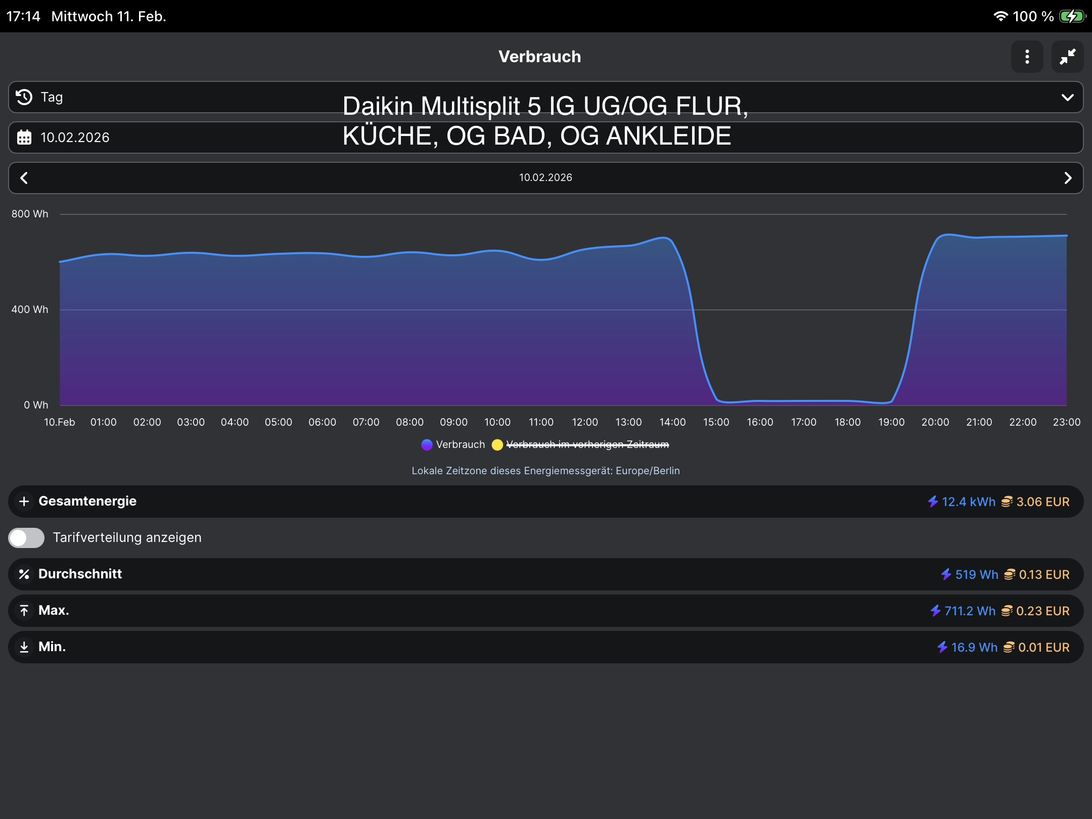

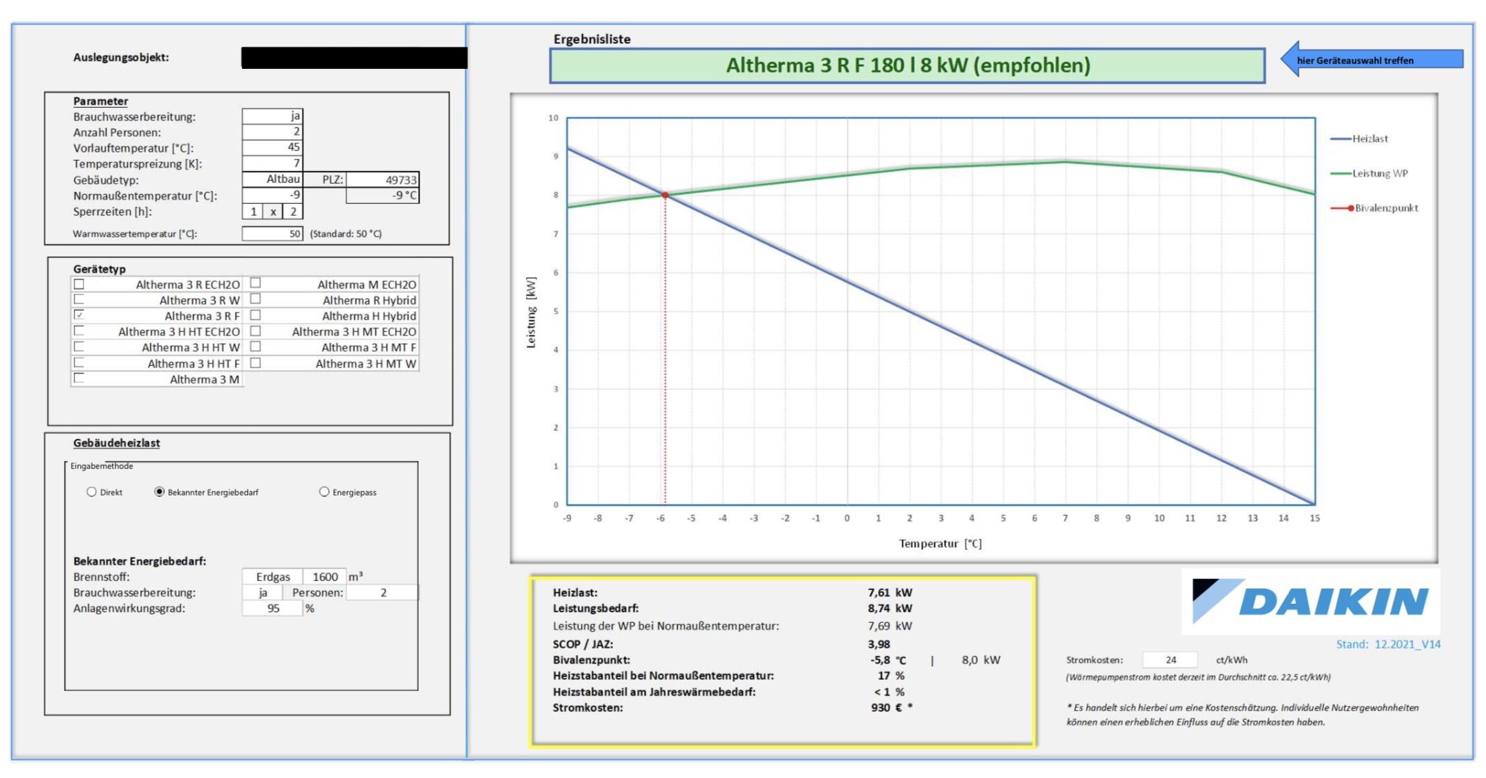

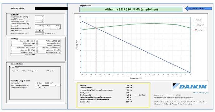

Ich hoffe ich habe deine Fragen richtig verstanden.

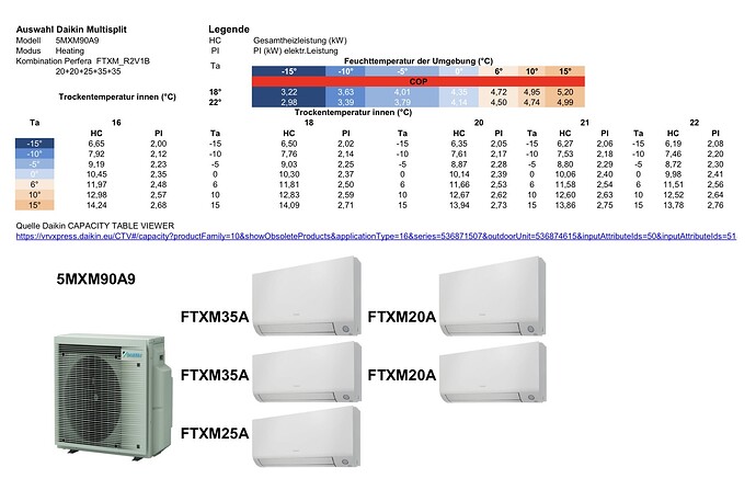

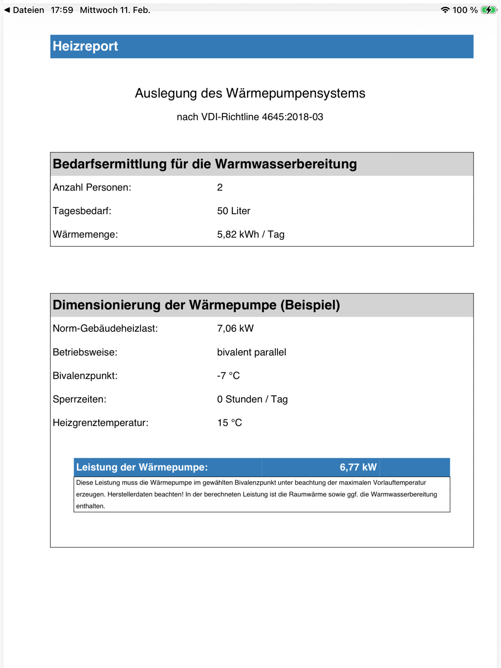

Zum Wärmebedarf der einzelnen Räume habe ich
1. die Tages-Verbrauchsdaten der Erdgasheizung (2015-2020) mit den jeweiligen AT aggregiert (eigene Excel Datei) und einfach grob den m² Wohnflächen der Räume zugeordnet.
2. Vom Klima-/Heizungsbauer eine Berechnung anfertigen lassen.
3. Die Angaben aus dem Energieausweis herangezogen.
4. Den Online Heizreport genutzt.
Ergebnis:

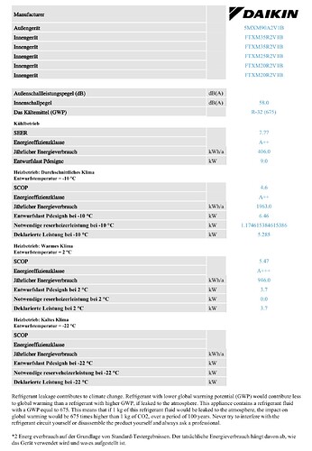

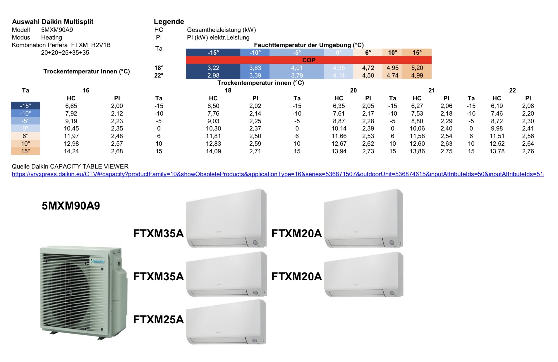

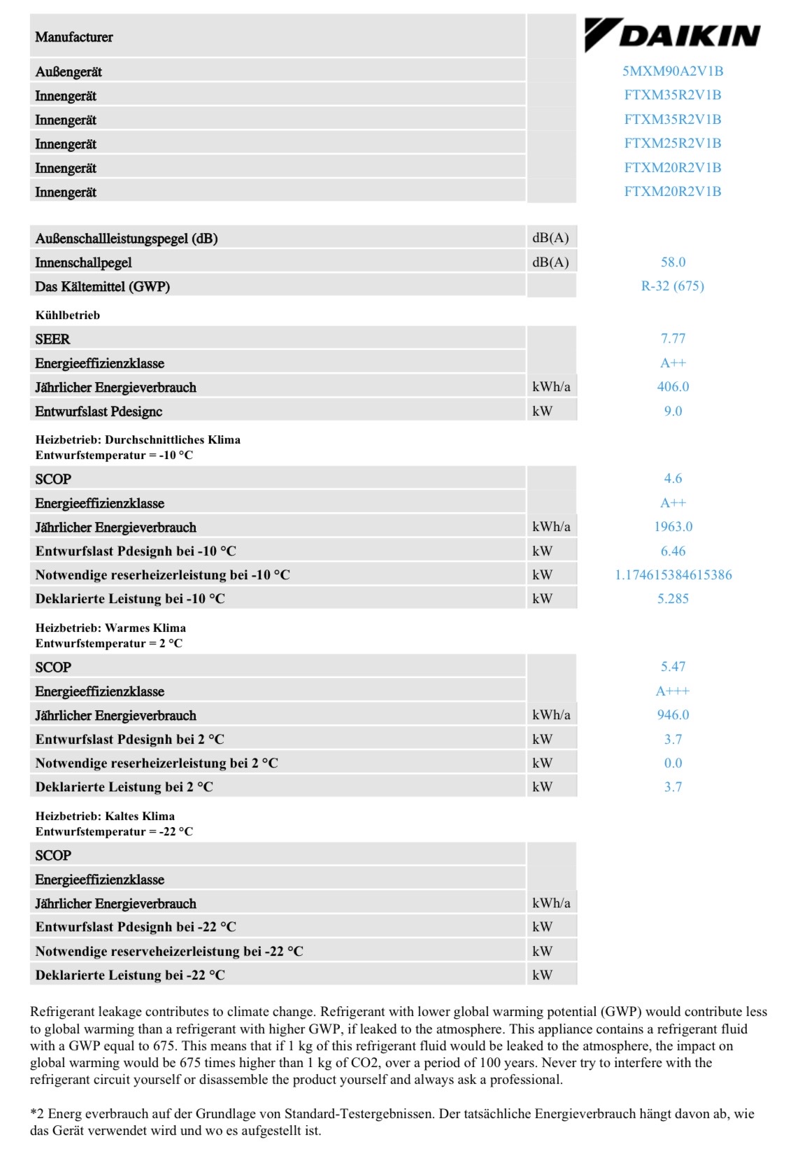

Irgendwo zwischen 6 und 10kW liegt die Heizlast! Laut Heizreport liegt die Gebäudeheizlast bei 6,4 kW.
Die Heizleistung der Daikin ist mit 6,46 kW Entwurfsleistung bei -10°C angegeben. Die Heizleistung der LG im Wohnzimmer ist liegt bei 3,4 kW bei -10°C, daraus ergibt sich auch die hohe Flexibilität.

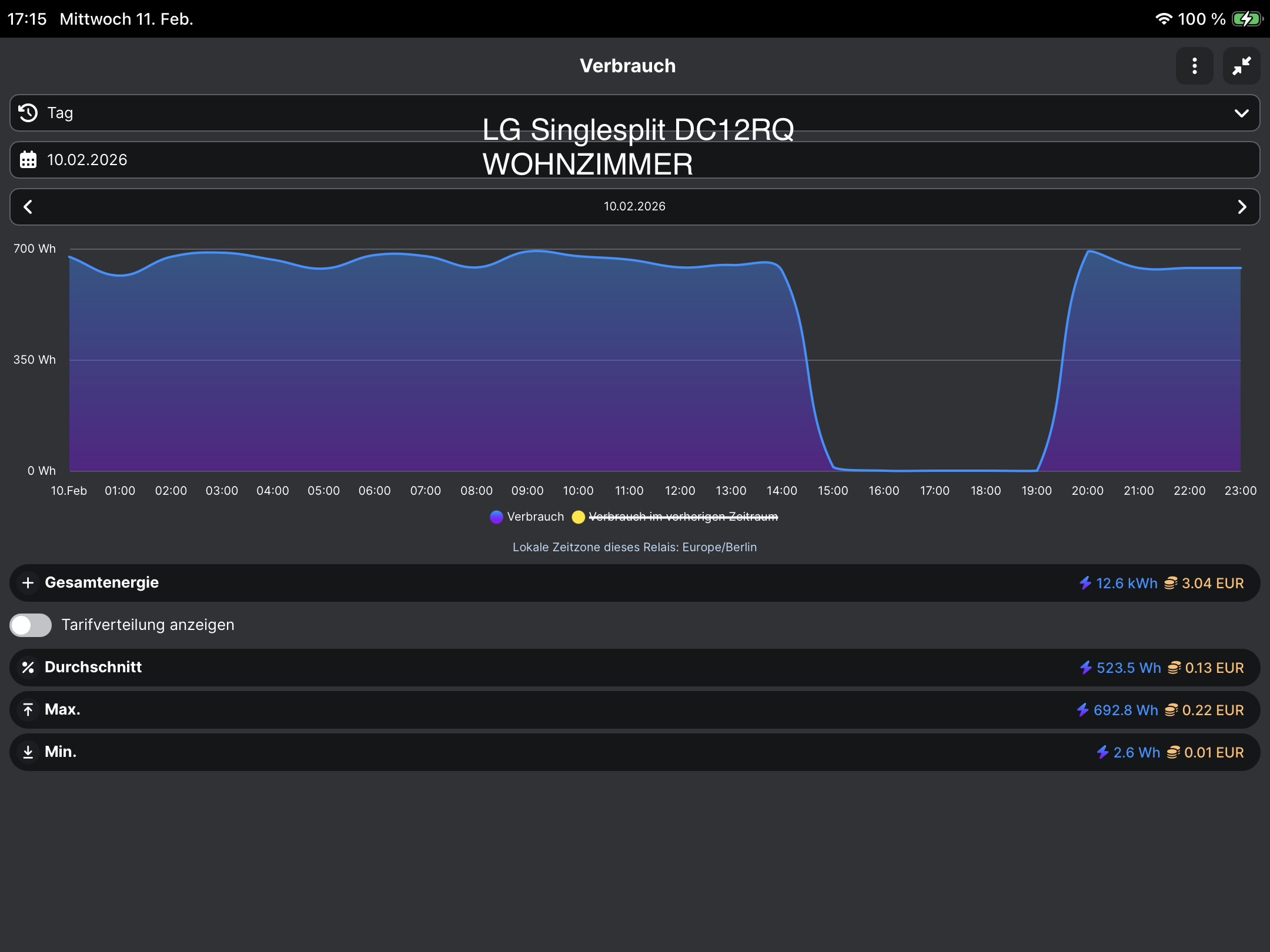

Also das System besteht ja zusätzlich zu den 5 Daikin IG zusätzlich noch aus 2 LG Singlesplit Anlagen.

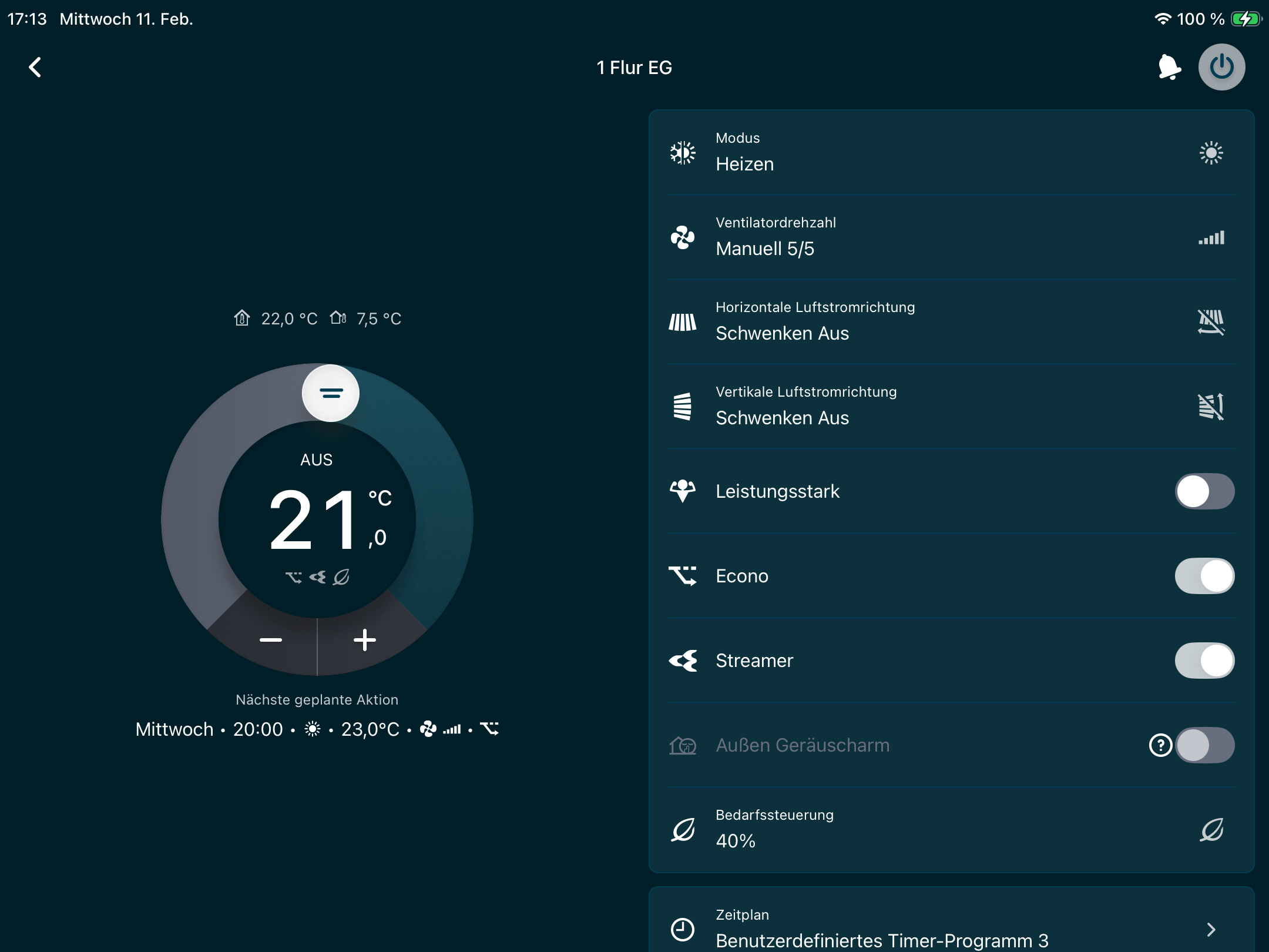

D.h. oberhalb von 10°C AT (Übergangszeit) werden die 2 LG Singlesplit Anlagen zur "Hauptheizung/Kühlung" und laufen 24/7. Die 2 Std. Laufzeiten der Daikin sind als Zeitintervall "11-13" definiert, also zu 99,9% PV Überschuss.
Die 19 Std. in der Winterzeit, da ist die Daikin die "Hauptheizung", mit 40% Bedarfssteuerung, kommen dadurch zustande, dass wir während unserer "teuersten" Modul 3 Zeit - 15:00-20-00 - die Daikin und die LG auf "AUS" stellen. Wenn wir uns aber nicht wohl fühlen, weil es uns dann doch zu kühl wird, wird ganz einfach die LG im Wohnzimmer eingeschaltet.
An richtig kalten Tagen < -5°C läuft die Daikin 24/7 mit 60%-100% Bedarfssteuerung.

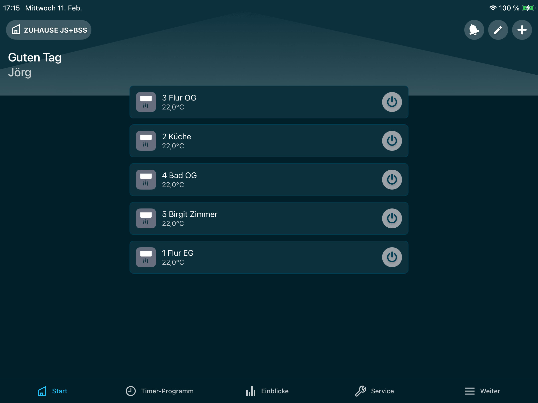

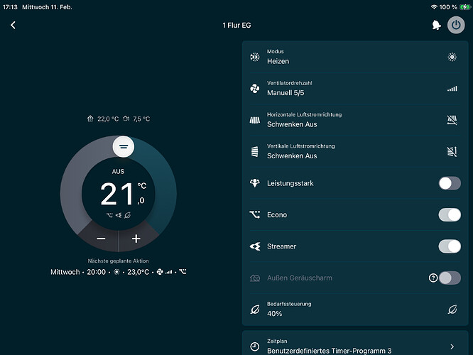

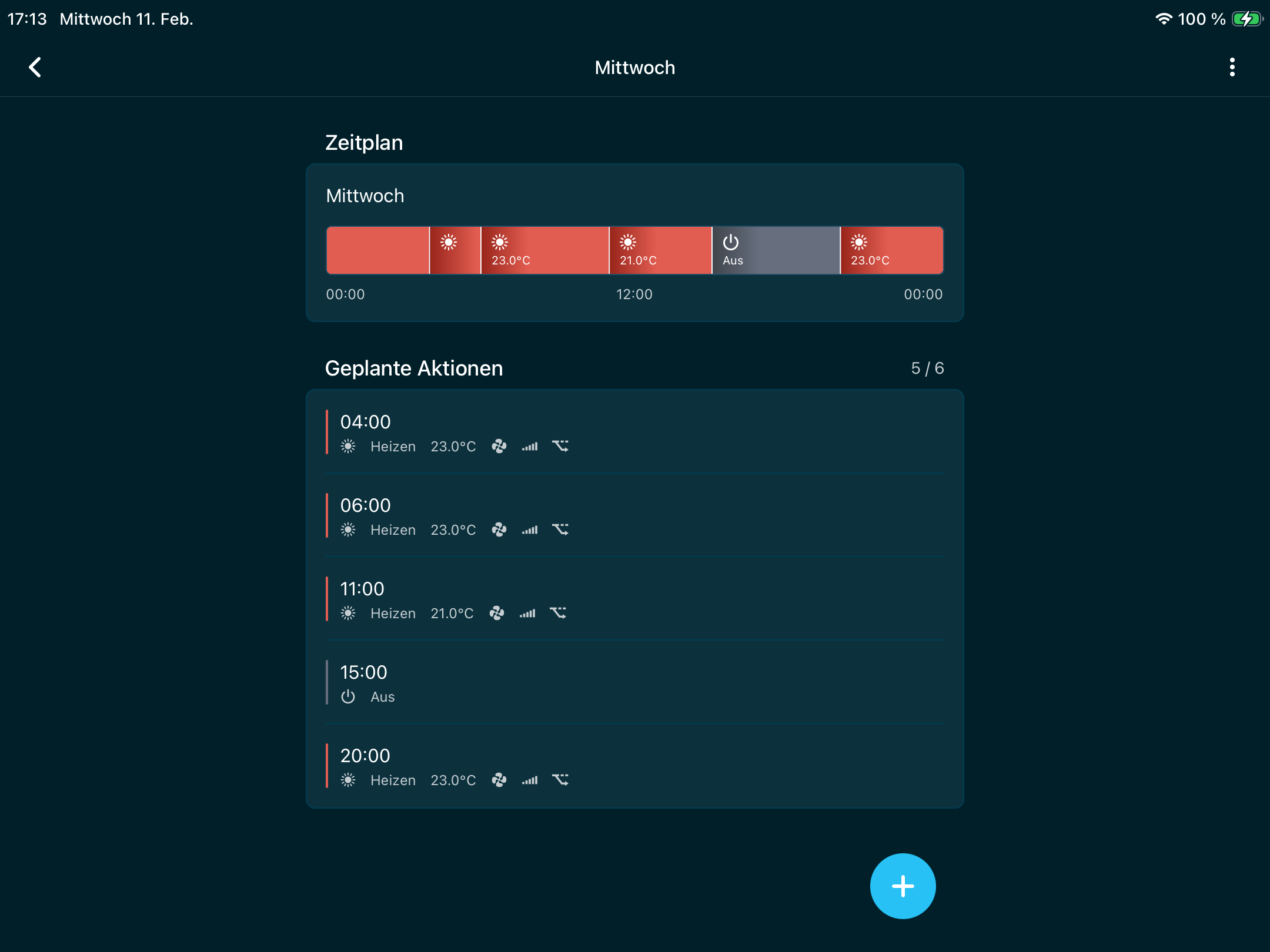

Hier mal aktuelle Screenshots:
1. Einstellung der IG
2. Zeitplan mit 40% Bedarfssteuerung
3. Stromverbrauch
4. aktuelle RT ca. 17:00
