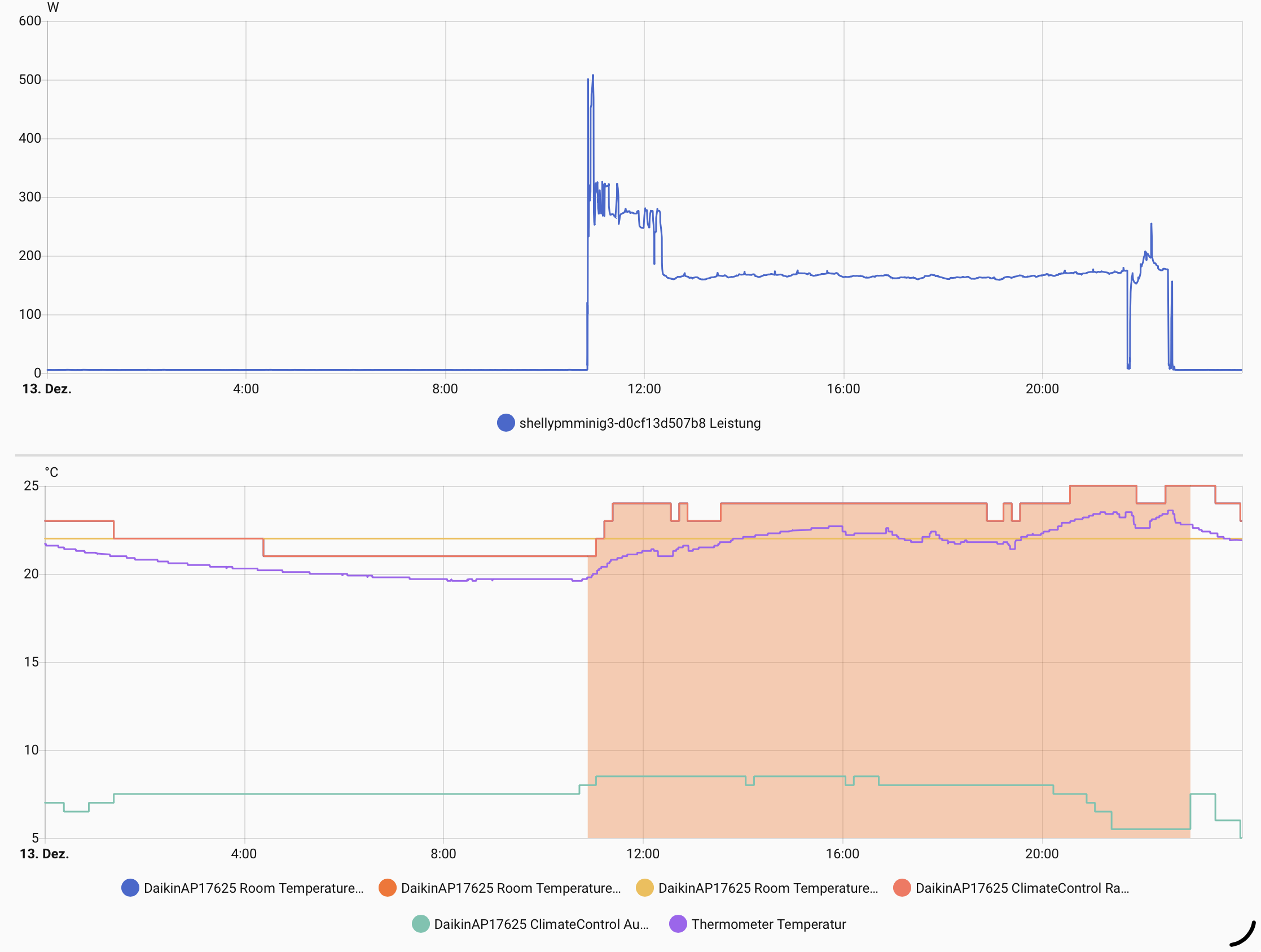

Meine 3MXM läuft ausschließlich auf 40% Bedarfssteuerung zum Heizen.
Ich nutze sie nur morgens zwischen 6:30 und 10Uhr und am frühen Abend zwischen 16:00 und 20:00Uhr, da hebt sie die Temperatur in den Schlafräumen an, damit morgens das Aufstehen nicht so schwer fällt und nachts beim zu Bett gehen der Raum nicht zu kalt ist.
Ich habe die Innengeräte auf 16°C heizen stehen und die Onecta App zeigt 20°C an, das passt auch ungefähr mit der gefühlten Temperatur.
Wenn die Anlage zur programmierten Zeit anläuft, geht sie kurz auf so um die 600W für wenige Minuten und pendelt sich dann zwischen 180 und 250W ein.
Nur als wir deutliche Minusgrade (-8°C bis -6°C) hatten, ging der Verbrauch auf bis zu 350W hoch, bei wie oben beschrieben 40% Bedarfssteuerung und ECONO aus..
An den Innegeräten war die Ausblastemperatur immer so um die 22°C.

Ich hatte in unserer FTXM25A lange Zeit die Bedarfssteuerung auf 40% eingestellt, fragt mich nicht warum, aber gefühlt machte es keinen Unterschied zu Bedarfssteuerung auf Auto. Das was gefühlt einen großen Unterschied gebracht hat, war es die Wohnzimmertür nicht offen (kälterer Flur und Treppe nach oben) stehen zu lassen, sondern anzulehnen und das schwenken abzustellen und auf „Komfortstellung“ festzustellen. Dazu nicht mehr im Tagesverlauf mit niedriger Temperatur zu starten und gegen Abend langsam die Temperatur zu erhöhen, sondern direkt morgens beim einschalten die Temperatur festlegen die ich abends auch „brauche“ und die Anlage läuft nahezu durch:
Der Unterschied ist das sie die Solltemperatur nicht mehr erreicht wenn die Bedarfssteuerung manuell zu klein gesetzt ist. Das macht sie im Auto-Mode nicht. Da kam bei mir die Frage auf, ob sie auch wieder automatisch runterregelt.
Aber wenn ich deinen Beitrag richtig interpretiere scheint das zu funktionieren.

Ich sehe das eher als einen Multiplikator der Stellgröße und nicht fixe Grenze. Der Econo-Modus begrenzt nach neim Wissen auf etwa 60% der Leistung. Der daraus resultierende Bereich kann dann mit dem Multiplikator "Bedarf" beeinflußt werden.
Wie gesagt, mit ein paar Stützstellen nach meiner individuellen Raumerfahrung fahre ich aktuell hiernach:
* 6️⃣ DEMAND-STÜTZSTELLEN
const demandCurve = [
{ temp: -5, demand: 65 },
{ temp: 0, demand: 60 },
{ temp: 5, demand: 50 },
{ temp: 10, demand: 45 },
{ temp: 15, demand: DEMAND_MIN }
Dabei sind die Werte üppiger zum Aufheizen gewählt. Bei Erreichen des Sollwertes wird automatisch der Bedarf um 10% gesenkt. Sollte der Istwert +-0,5°C neben den Sollwert fallen, werden die 10% wieder deaktiviert. Das ganze bei einem Regeltotband von 0,2°C.
Dabei kommen Betriebszustände von minimal 12Hz und maximal 48Hz des Kompressors vor.
