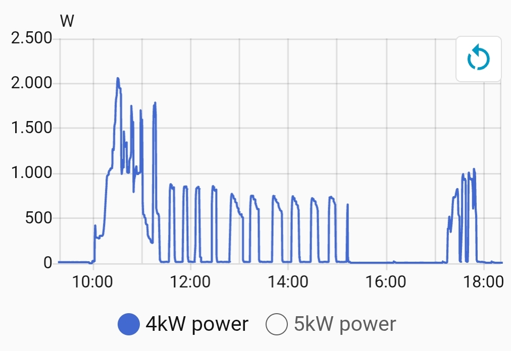

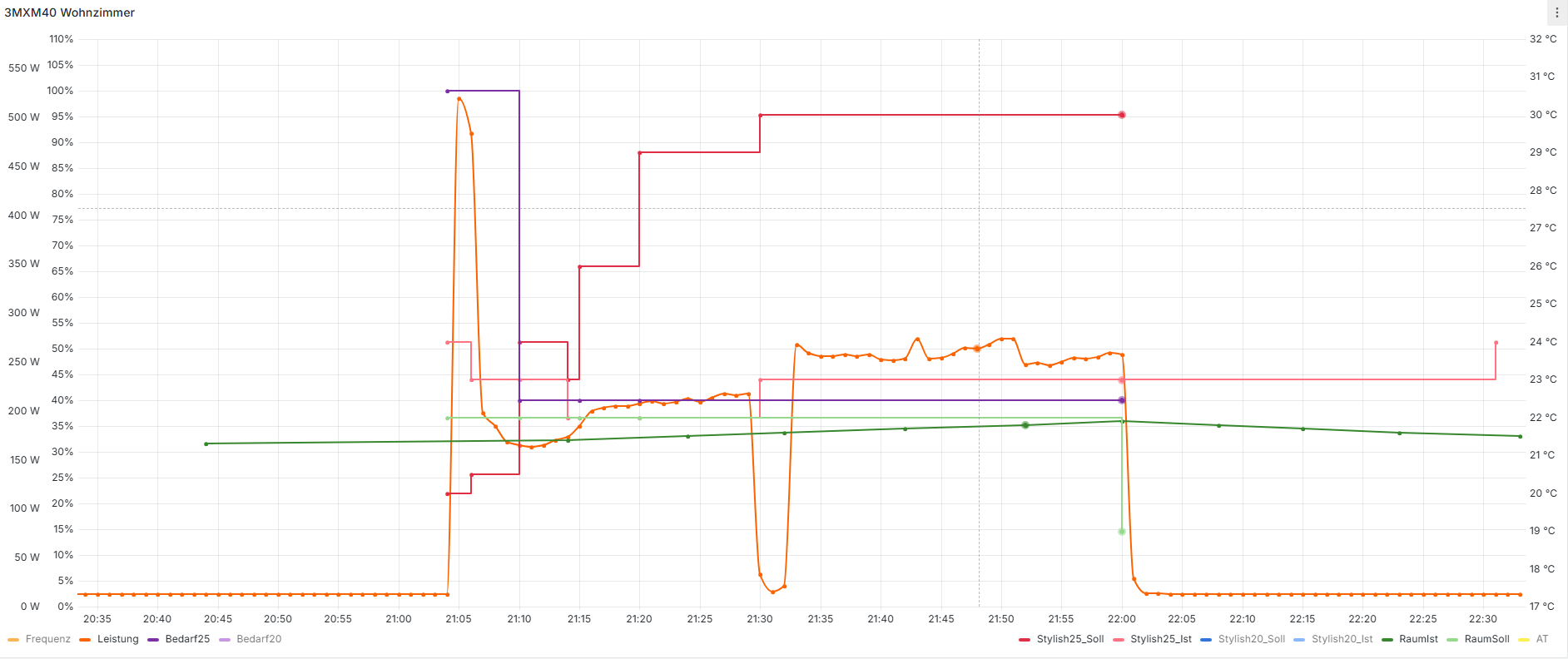

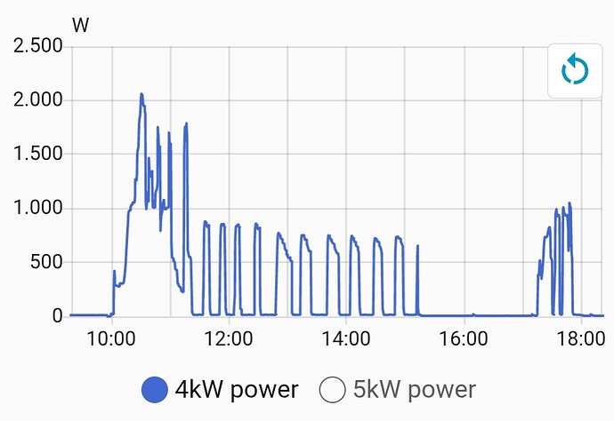

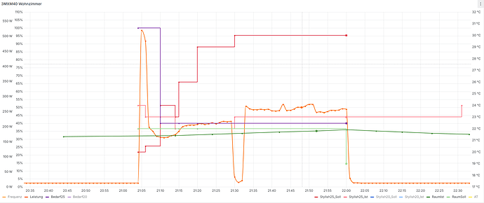

Es geht los mit der Heizsaison. Leider auch die Auseinandersetzung mit der Bedarfsteuerung. Ein bisschen hatte ich auf die neue Firmware gehofft. Bei der 2MXM50A lief es auch zufriedenstellend. Die 3MXM40A zickt aber wieder rum.
Wenigstens kam tagsüber der komplette Strom aus der PV-Anlage.
Sieht so aus, dass die zu schnell in die Überhitzung reinkommt und dann wieder eine Notbremsung macht. Also gar keine Zeit hat, langsam runter zu modulieren. Trägerer Sensor würde helfen, aber da müsste man basteln.
Eigentlich sollte die ja bis 200 W runter modulieren.
Ja, das hatte auch schon mal funktioniert. Heute trotz Versuchen mit und ohne Bedarfsteuerung und Tsoll=Tist-3K nicht.

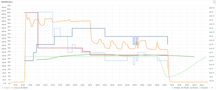

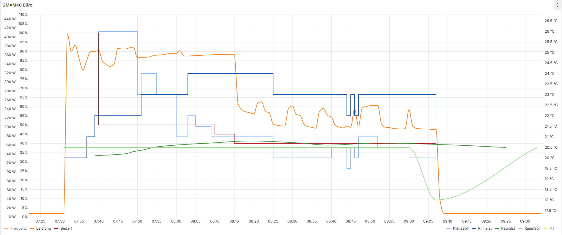

Man sieht bei Dir ja leider nur das Ergebnis der Einstellungen, aber nicht, was zu diesem Ergebnis geführt hat. Sowohl meine 2MXM40 als auch mein 3MXM40 haben kein Problem, durch zu laufen:
Vielleicht kannst zur elektrischen Leistungsaufnahme mal alle anderen entscheidenden Anlagenparameter dazu packen. Könnte bei der Problemanalyse hilfreich sein.
Welche Parameter meinst du?
IG-Soll, IG-Ist, Bedarfssteuerung, Kompressorfrequenz, …
Möglichst über zwei bis drei Perioden An/Aus und möglichst fein aufgelöst.
Die Werte kann ich leider nicht mit HA auslesen. Die Entitäten gibt es nicht in der Onecta-Integration und ich habe keine Faikin-Module. Mit Faikin hätte ich das Problem vermutlich nicht.
Wenn Du nur eine Onecta-Anbindung hast, bist Du leider schon ziemlich am Ende mit Deinen Möglichkeiten. Es ist ja völlig unklar, wenn Parameteränderungen in der Cloud ankommen und wann sie in HA verfügbar sind. Bis dahin kann die Anlage schon Regelungen vorgenommen haben, die Du gar nicht willst.
In meinen Anfangswochen war ich grundsätzlich mit dem Verhalten bei “Bedarfssteuerung=AUTO” nach einigen Tagen schon relativ zufrieden. Es lief bei weitem nicht so gut wie jetzt, aber die verzögerte Anpassung von Bedarfssteuerung und Solltemperatur durch die Cloudanbindung sollte es kompensieren können.
