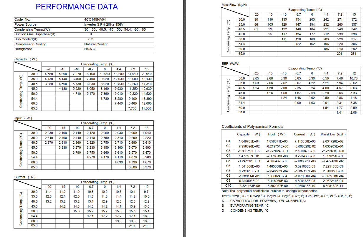

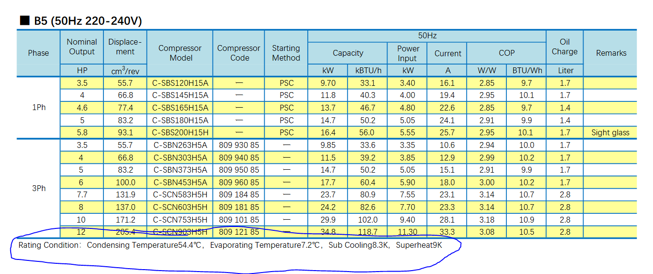

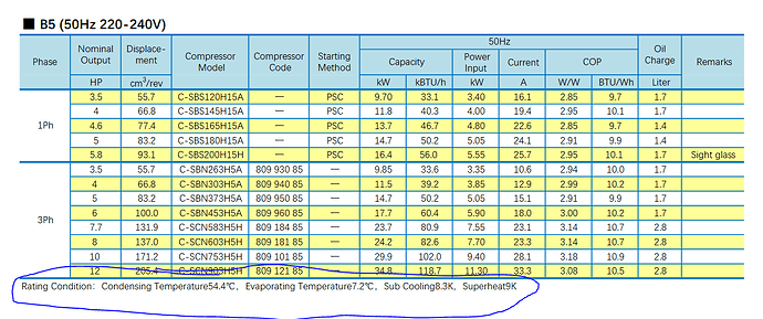

Hier willkürliche Datenblätter:
Es gibt einen elektrischen power input in kW und einen nominellen Output, allerdings in HP.
Capacity dürfte jetzt wirklich Kühlleistung sein.
Die angegebenen Daten passen zu genau den Randbedingungen unten.
Da nicht drehzahlgeregelt, entfällt die Drehzahl.

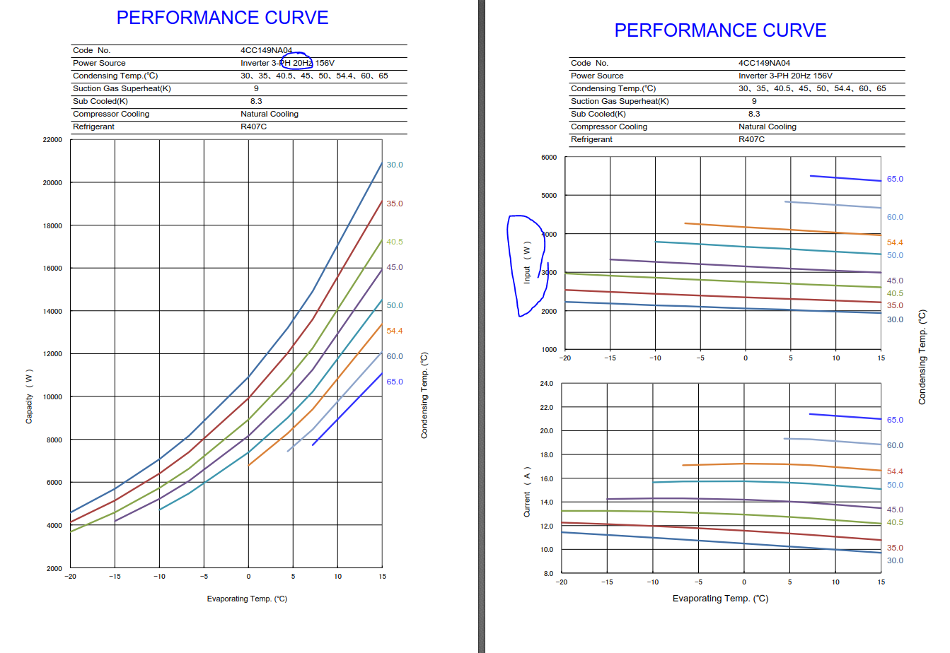

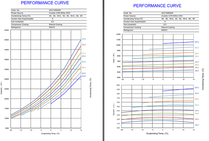

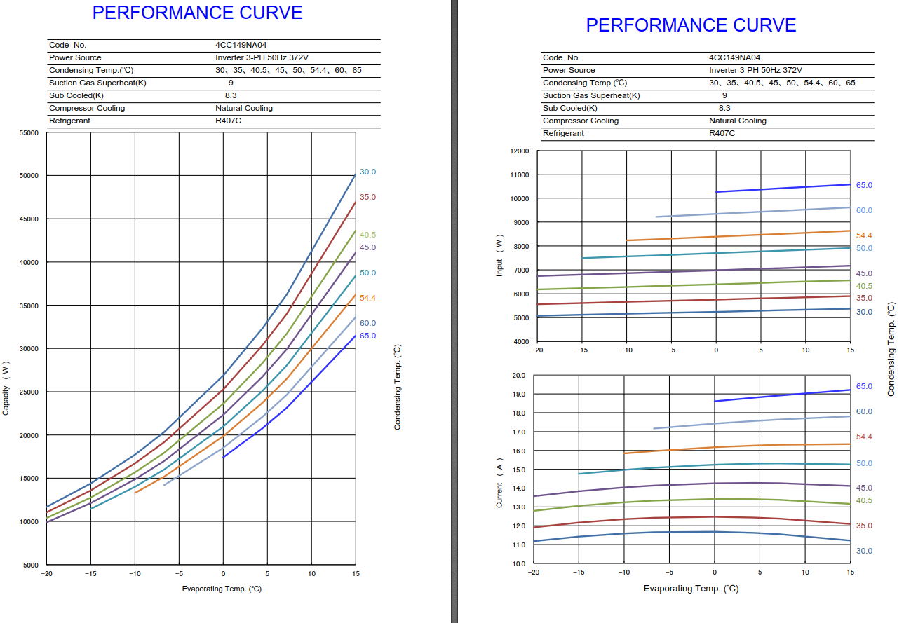

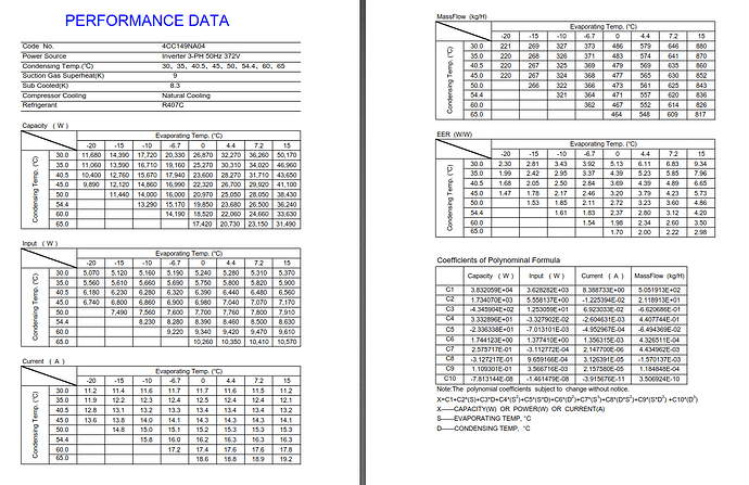

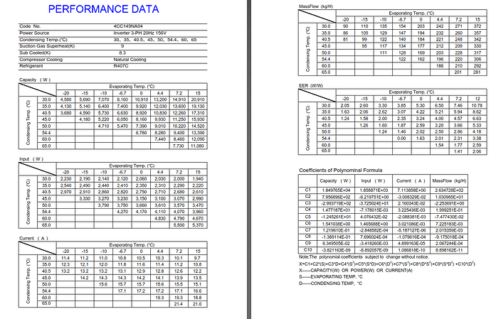

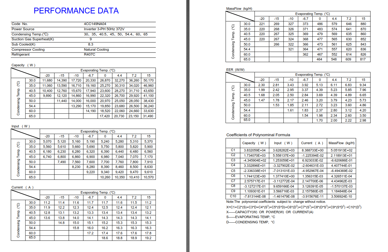

für FU Panasonic Kompressor (20-70Hz) noch etwas ausführlicher:
u.a. die AT, die in sehr direktem Zusammenhang zur Kondensationstemperatur steht, hat massiven Einfluss auf die elektrische Leistung.
20 Hz:
50 Hz:
usw.
Es gibt nicht die eine elektrische (maximale) Leistung

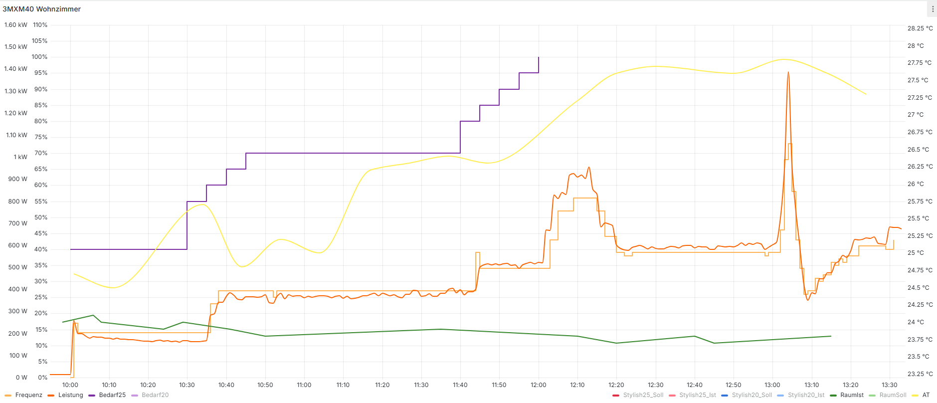

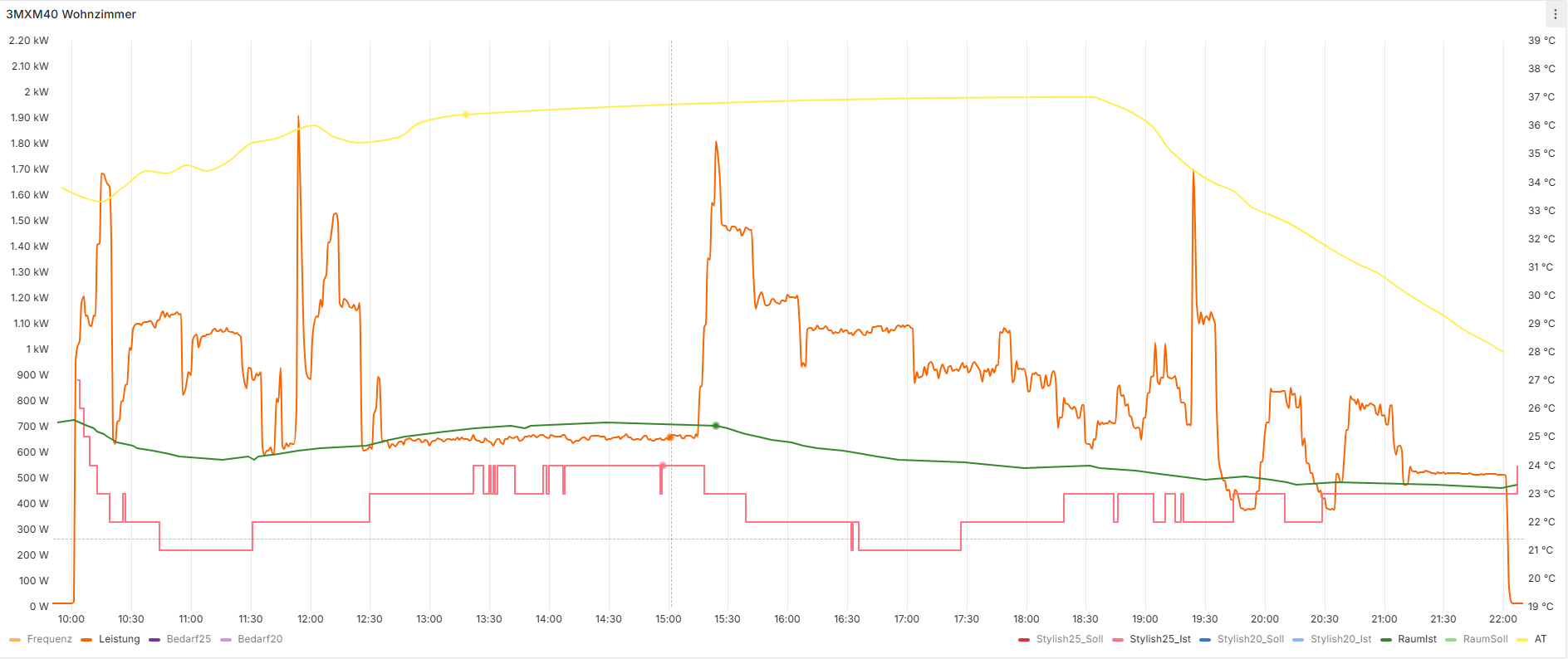

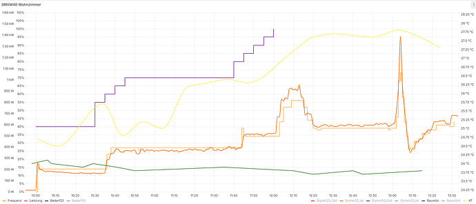

Ich taste mich mal weiter ran. Heute um 10:00 Uhr begann der Kühlbetrieb. Zieltemperatur Raum = 23,5°C, Start mit Bedarfssteuerung = 40%.
Auffällig ist, dass nicht jede Erhöhung der Bedarfssteuerung zu einer Änderung der Kompressorfrequenz/Leistungsaufnahme führt. Aktuell sieht es so aus, dass 40, 60 und 80% etwas auslösen. Diese Stufen scheinen eine Kompressorfrequenz von 20, 30, 40 %/Hz freizugeben.
Um 12:00 Uhr war klar, dass die Anlage mit den aktuellen Beschränkungen die Zieltemperatur nicht erreichen kann. Bedarfssteuerung wurde deshalb auf 100% gesetzt. Unmittelbar darauf ging die Leistungsaufnahme nach oben und die Raumtemperatur sank leicht. Aktuell kämpft die Anlage gegen die massive Sonneneinstrahlung im Wintergarten und schafft es mit der eigenen Regelung, die Raumtemperatur zu halten.
Man sieht auch mal kurz die 1,4 kW Peak. Warum, das bleibt ein Geheimnis der von Daikin entwickelten Regelung.
Wenn vorhanden, könnte man für zukünftige Analysen noch die liquid Temperatur hinzufügen sowie die AT der Daikin Anlage selbst. Die dargestellte sieht geglättet aus, könnte evtl. von einem anderen Sensor stammen?
Bei Panasonic LWWP (allerdings Heizbetrieb) wird die maximale Frequenz entsprechend der AT freigegeben. Wenn Daikin etwas ähnliches haben sollte (was Sinn macht, die Physik bleibt gleich), kommt der um 13:05 (edit: war 12:00) vielleicht über eine Schwelle der AT, die maximale Frequenz freigibt. Dann wird es zu kalt (liquid sackt ab) und sie regelt wieder runter.
wenn möglich, sollte man auch keine geglätteten Kurvenverläufe verwenden.Je nach Glättung werden damit falsche Daten vorgegaukelt, die zu falschen Schlüssen führen. Ich nehme meist Treppenstufen, dann sieht man, wenn ein neuer Datenpunkt angekommen ist. Oder Marker aktivieren.
Ist immer noch nicht vorhanden.
Ist identisch mit den Werten der AT-Sensoren in gleicher Ausrichtung.

Nein, die Freigabe erfolgt durch Bedarfssteuerung=100%
Ich mag aber geglättete Kurvenverläufe. Insbesondere bei Temperaturen, weil real die Temperatur "fließt" und sich nicht in Stufen verändert. Ist aber für das eigentliche Problem nicht relevant.
Es wird relevant, wenn ein Wertsprung beim Sensor irgendwas auslöst. Wenn ungeglättet, kann man die zeitlichen Zusammenhänge sehen, bei geglättenen Werten nicht, weil der Sprung nicht sichtbar wird.
Ich erinnere mich an eine Diskussion zur Panasonic im photovoltaikforum, wo diese Sprünge sehr wichtig waren, weil es da einen Zusammenhang in der Regelung gab.
ich bezog mich auf den unergründeten Sprung um 13:05, Tippfehler mit 12:00. Wenn der nicht relevant ist, dann lass einfach alles so.
Bedarfssteuerung auf 100%, mehr geht nicht, Problem gelöst.
Nun weiß ich aber doch schon, dass die Änderung der Bedarfssteuerung auf 100% die Freigabe der Kühlleistung bewirkt. Am 13.06. ist die Anlage mit kontinuierlich 95% Bedarfssteuerung gelaufen, die Raumtemperatur ist permanent gestiegen und die Leistungsaufnahme hat den Wert von 700 W nicht überschritten.
Heute, bei geringerer AT als am 13.06., hat die Anlage sich bis zur Änderung der Bedarfssteuerung auf 100% ebenfalls dezent zurückgehalten und mit Mühe und Not die Raumtemperatur gehalten, die Zieltemperatur aber nicht erreicht.
Mittlerweile habe ich, mit erhöhter Leistung, die Zieltemperatur erreicht und trotz weiterhin frei gegebener voller Leistung fährt sie runter (was ich auf das automatische Nachregeln der Anlagensolltemperatur zurückführe) und hält die Zieltemperatur.

Der ist für das Verständnis der Bedarfssteuerung tatsächlich nicht relevant, da ja 100% freigegeben waren. Möglicherweise hat sich das dritte IG zugeschaltet...

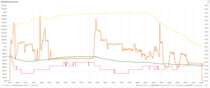

Gestern war der Tag, an dem ich meine Experimente hinsichtlich der Bedarfssteuerung für mich abgeschlossen habe. Um das Ergebnis vorweg zu nehmen: Im Kühlbetrieb werde ich die Anlagen ohne Bedarfssteuerung fahren.
Im Kühlbetrieb ist die Anlage von 10:00 bis 22:00 Uhr in Betrieb. Die Raumsolltemperatur beträgt 23,5°C. Obwohl für den betrachteten Raum die Bedarfssteuerung auf 100% stand, hat mir das dritte IG unbemerkt dazwischen gefunkt. Dort hat sich die Bedarfssteuerung auf 90-95 eingeregelt.
Daraus leite ich ab, dass die Daikin-Regel "das Gerät mit den am wenigsten restriktiven Einstellungen bestimmt das Verhalten der gesamten Anlage" nur für Werte der Bedarfssteuerung unter 100 gilt. Diese Erkenntnis hatten ja auch schon andere Diskussionsteilnehmer.
Die schwankende Leistungsaufnahme bis ca. 12:20 Uhr resultiert primär aus der Regelung des dritten IGs (kleinerer Raum, wenig Sonneneinstrahlung). Ab 12:30 Uhr hat sich dort eine konstante Raumtemperatur ergeben, so dass die Regeleingriffe viel weniger wurden und sich die gesamte Anlage bei einer Leistungsaufnahme von 650W "stabilisiert" hat. Die Kühlleistung war jedoch zu gering, als dass sie im Wohnzimmer ausgereicht hätte, um die gewünschte Raumtemperatur von 23,5°C zu erreichen. Im Gegenteil, die Raumtemperatur ist zwar langsam, aber stetig gestiegen.
Um 15:00 habe ich deshalb manuell eingegriffen und den Powerful-Modus der beiden IGs im Wohnzimmer aktiviert. Der Effekt war... keiner! Die Leistungsaufnahme blieb bei 650W. Um 15:20 Uhr habe ich dann die Bedarfssteuerung der Anlage deaktiviert. Unmittelbar danach stieg die Leistungsaufnahme auf 1,8 kW. Es kam deutlich kühlere Luft aus den IGs, die Raumtemperatur begann zu sinken. 10 Minuten später habe ich den Powerful-Modus wieder deaktiviert und die Leistungsaufnahme sank auf 1,4 bis 1,5 kW. Angesichts meiner eher konservativen Nachregelung dauerte es zwar den ganzen Nachmittag, um die Raumtemperatur von den mittlerweile erreichten 25,5°C auf die Wunschtemperatur zu bringen, aber immerhin arbeitete die Anlage wieder erfolgreich gegen den Wärmeeintrag in den Raum an.
Weitere Erkenntnisse aus den Messungen und Erfahrungen:
Im Kühlbetrieb schränkt die Bedarfssteuerung=95% die Anlage auf ca. 1/3 der maximalen Leistung ein. Eine stichprobenartige Prüfung der Daten aus der Heizperiode scheint das auch für den Heizbetrieb zu bestätigen. Dort fällt es mir im Betrieb nur nicht auf, weil ich in der Heizperiode weit entfernt davon bin, die maximale Anlagenleistung zu benötigen.
Im Kühlbetrieb ist es bei mir erforderlich, die Raumtemperatur einzig über die Regelung der Solltemperatur des IGs zu erreichen. Das funktioniert tatsächlich, ohne dass die Anlage ins Takten gerät. Theoretisch sollte sich das auch für den Heizbetrieb umsetzen lassen. Da ich ausreichend Vergleichsdaten aus dem Betrieb mit Bedarfssteuerung habe, kann ich in der nächsten Heizperiode den Test mit ausgeschalteter Bedarfssteuerung machen und dann verlässliche Aussagen über den Energieverbrauch treffen.
