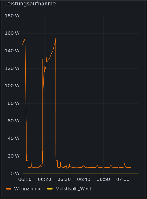

Genauso bzw. sehr ähnlich sieht es bei unserer ARXM25A + ATXM25A auch aus. Es ist zum Verzweifeln. Ich habe jetzt schon die Bedarfssteuerung auf 40% gesetzt, kontrolliere diese Einstellung regelmäßig, aber sie geht immer wieder ins Takten. Nur dass bei uns die Leistungsaufnahme kurz ansteigt bevor sie dann für ein paar minuten ganz abschaltet.
Die Aufzeichnung hatte ich an anderer Stelle schon mal gepostet:
Da gab es dann den Tipp die Bedarfssteuerung zu aktivieren, dann war es auch eine Weile gut, man sieht hier den Wechsel von Takten auf gleichmäßigen Lauf:
Aber die kleinste Änderung am Sollwert z.B. IG Soll von 22,5°C auf 22,0°C bringt sofort wieder das Takten. Es ist mir einfach auch unerklärlich warum sie die Leistung erhöht um dann ganz aus zu gehen.
Dabei steht der Sollwert IG auf 22,5°C der Istwert meist bei 24°C. Lüfter auf Auto. Die reale Temperatur im Raum, gemessen mit einem Thermometer in gut 4,5m Entfernung liegt dann bei ca. 22°C
Den Luftstrom habe ich jetzt schon 45° nach unten und ca. 35° nach links gelenkt (ist ein Raum mit Durchbruch, ich leite den Luftstrom jetzt in den entfernteren Teil des großen Raumes um Luftstromkurzschluss zu vermeiden.

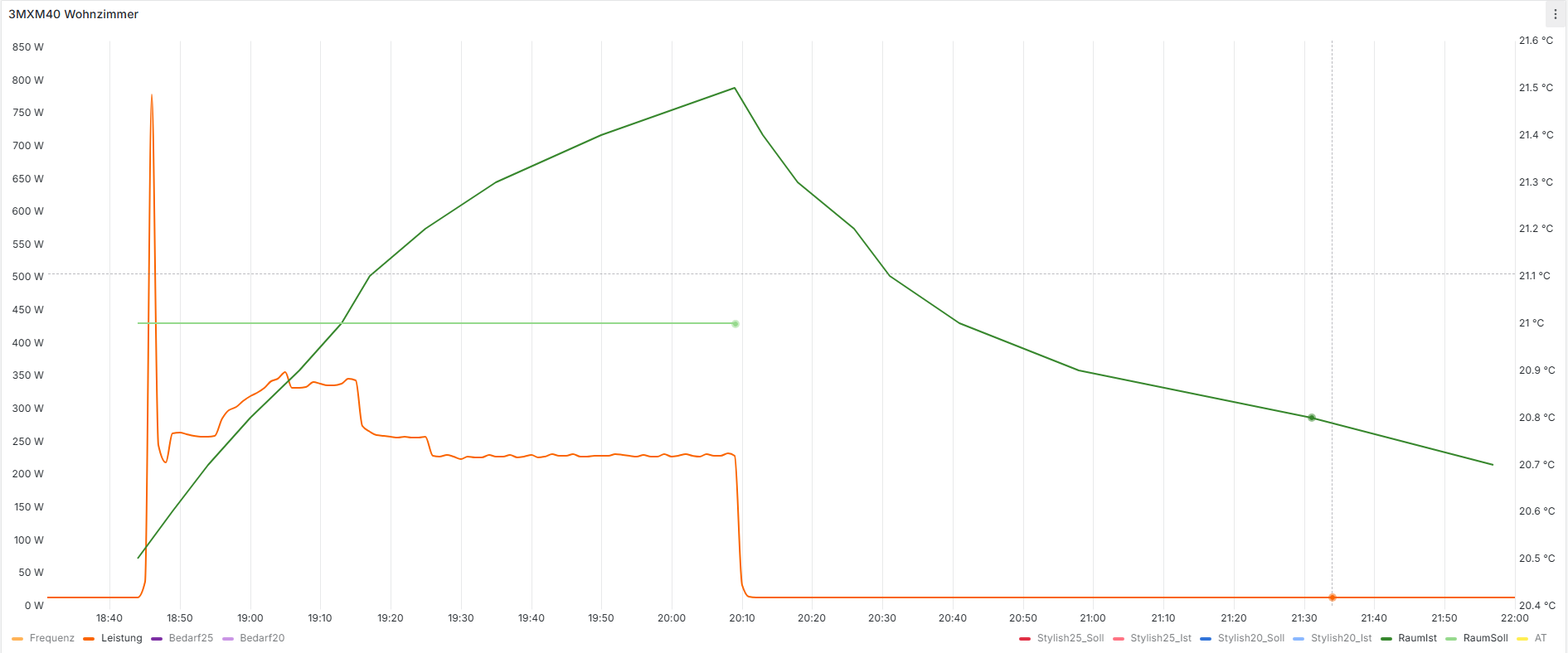

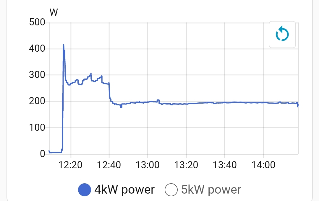

Zum Thema “Takten" habe ich nur eine Empfehlung: steuert die Anlage nicht über die Solltemperatur, sondern über Bedarfssteuerung und Lüfterstufe und setzt die Solltemperatur unerreichbar weit hoch (bei mir zB 25°). Dann geht dir Anlage nie aus, überheizt das Zimmer aber auch nicht. Bei einer Multisplit (3mxm52 bei mir) macht ihr das mit dem “führenden Raum" so, was der mit dem höchsten Leistungsbedarf sein sollte. Voraussetzung ist, dass man zB per HA die Bedarfssteuerung automatisch abhängig der Außentemperatur (oder anderen Faktoren, wie Tageszeit etc) setzen kann. Wenn man das so macht, betreibt man die Klima im Prinzip wie jede andere außentemperaturgeführte Heizung (und minimiert die “Vorlauftemperatur” zugunsten der Laufzeit bzw Taktlänge). Mein AG geht morgens an und abends aus (und wenn es kälter wird, morgens früher an und abends früher aus), hat also einen takt pro Tag.

Was mir in meinem Beispiel nicht klar ist, warum die Leistungsaufnahme vor dem Ausschalten noch ansteigt. Werte der Verdichterdrehzahl hab ich nicht zur Verfügung.
Meinst du den Anstieg um 10-20W vorm Abschalten?
Schau dir mal die Kühlmitteltemperatur und die Lüfterdrehzahl des Innengerätes an!
Meine Perferas begrenzen die Lüfterdrehzahl, wenn die Kühlmitteltemperatur unter 30°C liegt. Könnte sein, dass der Leistungsanstieg durch den Lüfter zu erklären ist, weil das Kühlmittel erst gegen Ende eines Zyklus die Schwelle zu Aufhebung der Begrenzung erreicht.
An diese Werte komme ich nicht heran :neutral_face:
Du müsstest aber mit kriegen, ob sich Lüfterdrehzahl ändert, wenn die Leistung rauf geht.
Das stimmt, das müsste ich mal aktiv beobachten. Muss ich mich mal mit offenem Grafana heute Abend aufs Sofa legen und die Familie zum Schweigen anhalten :grinning_face:
Das kann ganz simpel in der Regelung absichtlich eingebaut sein. So nach dem Motto: “Bevor wir abschalten, geben wir dem Raum nochmal eine kleine extra Dosis Wärme, damit wir die Taktpause etwas verlängern.” Da steckt in der Regelung mitunter etwas mehr Intelligenz, als man erwartet.
Bei dir scheint mir die Situation einfach so zu sein, dass die eben takten muss, weil dein Raum noch nicht so viel Wärme braucht, wie man auf unterster Modulation erzeugt. Ist bei ganz vielen so in der Übergangszeit und völlig normal.

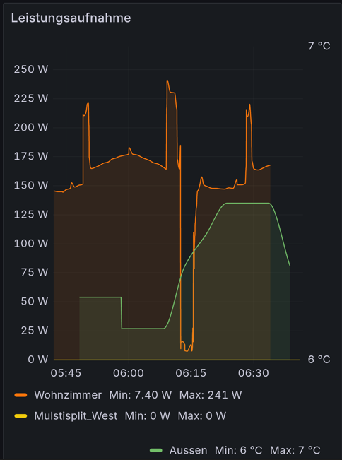

Oder Ursache und Wirkung werden verwechselt.
Nach jeder zweiten Lasterhöhung erfolgt auch keine! Abschaltung.
Nicht:
Weil sie abschalten will, erhöht sie die Last.
Sondern:
Weil sie die Last (warum auch immer) erhöht, schaltet sie ab (weil irgendeine Temperaturgrenze? Überschritten wurde.
Es muss also eine andere Ursache geben.
Die regelmässige Erhöhung könnte der Oelrückführung geschuldet sein. Zwar keine Daikin bei mir, aber auf niedrigster Modulation macht sie das auch sehr regelmässig.

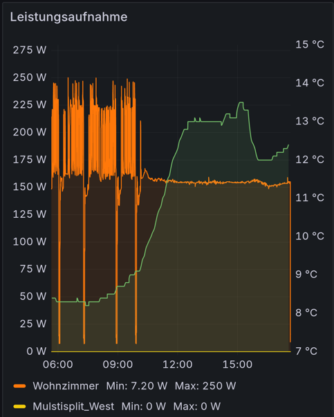

Heute, oh Wunder, ist die Bedarfs Steuerung “eingerastet”.
