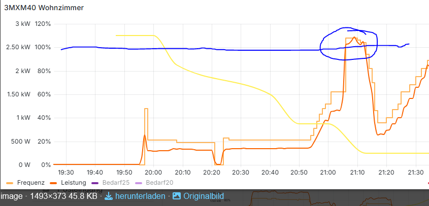

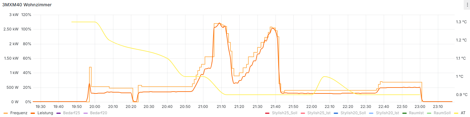

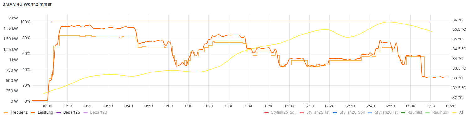

Hi @jogobo , welche tatsächliche maximale Leistungsaufnahme hast du denn bisher festgestellt bei deiner Kombi (mit Bedarfssteuerung auf 100% bzw aus)? Hab meine Kombi mit der mxm52 nicht überprüft, sehe da aber ohne Bedarfssteuerung dauerhafte Plateaus bis 2,3 kW. Mit 95% Bedarfssteuerung geht es maximal bis 1,3 kW hoch.

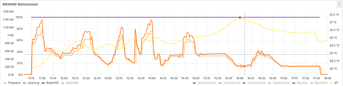

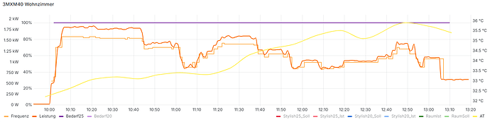

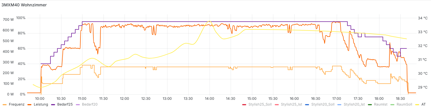

13.01.2024 (noch ohne Protokollierung der Bedarfssteuerung):
13.08.2024:
01.05.2025:
13.06.2025:

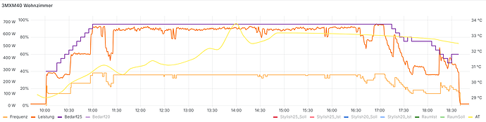

Insbesondere, wenn man den 01.05. und 13.06. miteinander vergleicht, fällt auf, dass hier anscheinend die Kompressorfrequenz bei Bedarfssteuerung=95% auf maximal 40% gedeckelt wird. Bei ähnlicher AT am 01.05. und 13.08.2024 mit Bedarfssteuerung=100% moduliert die Anlage deutlich stärker, erreicht dadurch aber auch das Raumsoll.
Der Energieverbrauch lag am 01.05.2025 bei 3,5 kWh, am 13.06.2025 bei 5,5 kWh Die knapp zwei Stunden längere Laufzeit am 13.06. erklärt den Mehrverbrauch, zeigt aber auch, dass im Kühlbetrieb das Einsparpotenzial der Bedarfssteuerung mit einem deutlichen Komfortverlust und dabei nicht nennenswertem Minderverbrauch einhergeht.

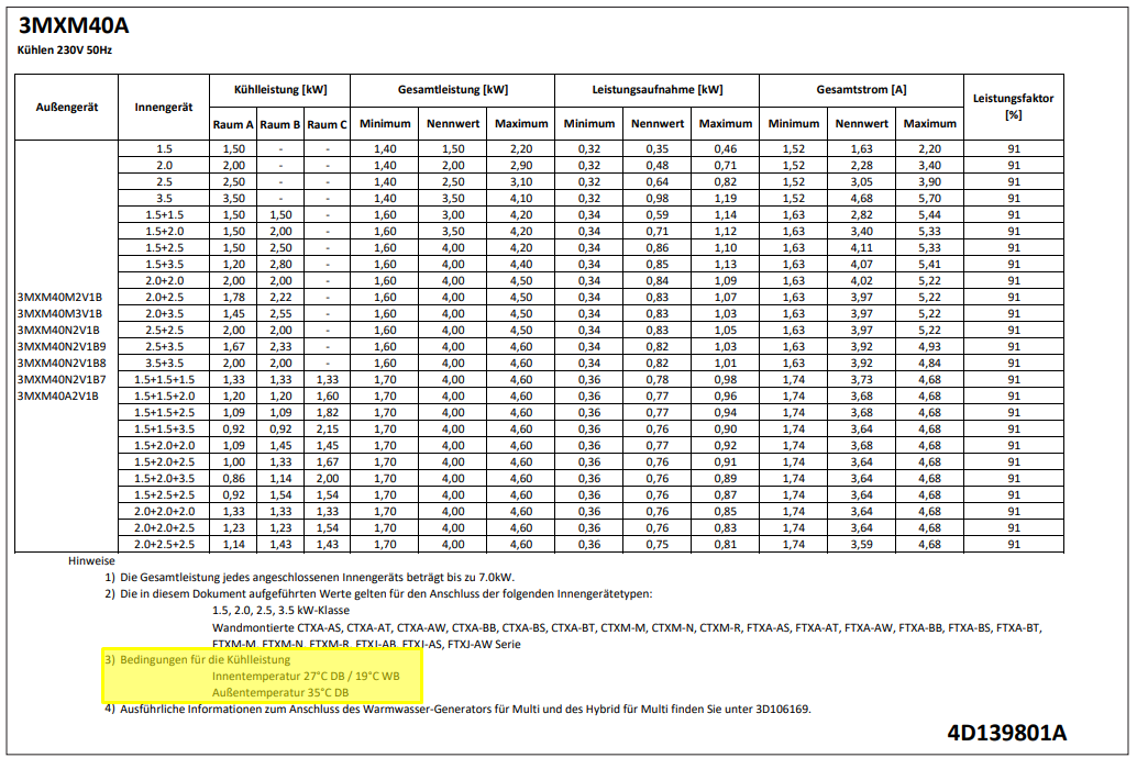

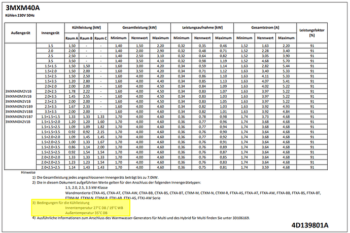

Verwendet wurde folgendes Datenblatt:
+7°C AT ist für die Problematik des Kühlbetriebs vollkommen irrelevant.
wie man sieht, hängt es von den Bedingungen ab, welche Leistung benötigt wird.
Die 7°AT waren einen Beispiel.
Das gezeigte Datenblatt bezieht sich auf 27° Raumtemperatur, man wird vermutlich weniger haben wollen.
Daher auch die höhere Leistungsaufnahme als im Datenblatt angegeben.

Das Datenblatt bezieht sich auf 27°C gemessen am IG und Soll am IG von 19°C bei AT=35°C. Also sehr ähnlich zur Situation hier am 13.06.

das Datenblatt schreibt:
27°C DB und 19°C WB
DB ist dry bulb und WB ist wet bulb, das hat nichts mit Ist Wert und Zielwert zu tun, sondern ist die Angabe der Temperatur (DB, was ein Thermometer misst) und der Luftfeuchtigkeit. (Umrechnung WB in rel. Luftfeuchte).

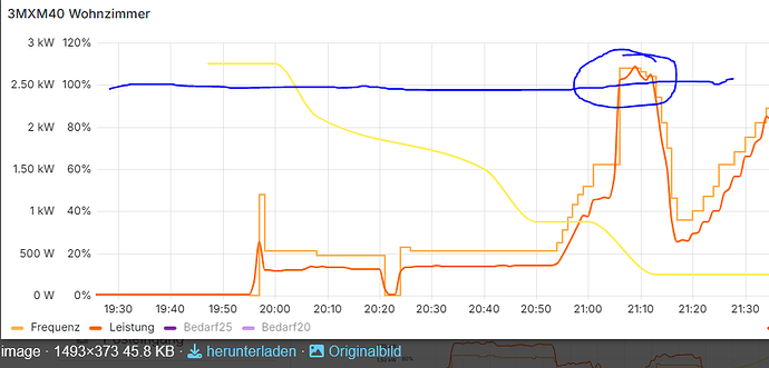

Woher stammt die Frequenz in %? bzw. % von was, speziell, wenn sie auch über 100% schafft.
Aus dem lokalen API. Werte über 100% habe ich noch nie gesehen. Möglicherweise sind es % der maximal möglichen Schwingungen?
Danke für die Klarstellung. Dann war die Situation am 13.06. hier 25°C DB und 16°C WB bei 35°C AT. Da hätte also gerne 1 kW und mehr gezogen werden dürfen, um das Raumsoll von 23,5°C zu erreichen.

Das kann verschiedene Ursachen haben. Von meinen meinen über 31.000 Messpunkten haben genau 11 einen Wert größer 100 (max. 108). Eine Ursache könnten profane Messfehler sein, eine andere unbemerkte Stromausfälle, da mein WR im Notstrombetrieb mit 52 Hz arbeitet.
Aus meiner Sicht passt es eher zu einer Prozentangabe. Unabhängig davon ist es am Ende völlig egal, ob die Messwerte in % oder Hz sind, da Daikin hermetisch geschlossene Schwingkompressoren einsetzt. Der Frequenzumrichter hat entweder einen Regelbereich bis 100% der Netzfrequenz, dann entspricht %/2 = Hz. Oder er hat einen Regelbereich bis 200%, dann entspricht % = Hz. Oder er hat einen größeren Regelbereich. In allen Fällen ist der zurück gelieferte Wert auf jeden Fall als % interpretierbar. Als Frequenz nur dann, wenn der Frequenzumrichter einen Regelbereich von exakt 200% hat.

Bei Betrieb mit Bedarfssteuerung=100% oder Bedarfssteuerung=OFF kann die Anlage deutlich mehr Kühlleistung zur Verfügung stellen. Die Rahmenbedingungen am 13.06. waren locker so, dass viel mehr Wärme aus dem Raum hätte abgeführt werden können.
