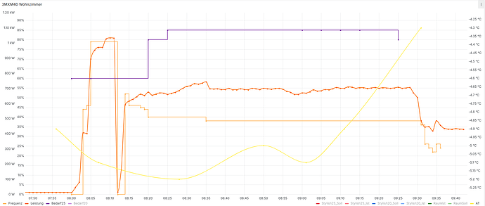

Laut technischem Datenblatt der 3MXM40 beträgt die maximale Leistungsaufnahme im Heizbetrieb bei der IG-Kombination 20+25 1,23 kW.
Wie im Diagramm zu sehen, genehmigt sich die Anlage mit zwei aktiven IGs bei Bedarfssteuerung=85% um die 0,7 kW. Bei Bedarfssteuerung=60% in der Aufheizphase sogar bis zu 1,03 kW. Nach meinen Daten ist die Bedarfssteuerung zwar ein Instrument, um die Leistungsaufnahme zu begrenzen, aber andere Parameter können durchaus Vorrang bekommen, so dass (zumindest vorübergehend) die Begrenzung ausgesetzt wird.
