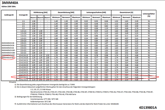

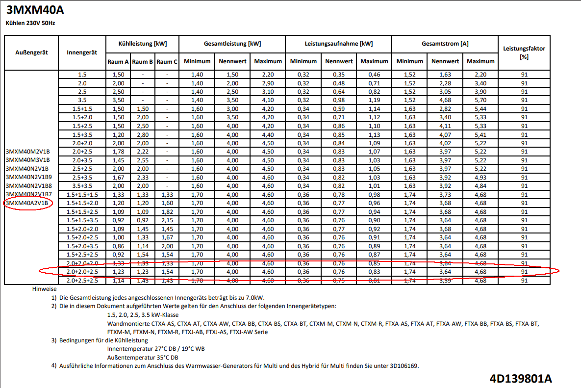

Ich habe ein merkwürdiges Problem. Laut Rechnung ist bei mir ein 3MXM40A mit FTXM20R + FTXA20AW + FTXA25AW installiert. Laut Datenblatt hat die 3MXM40A in dieser Kombination eine maximale Leistungsaufnahme von 0,83 kW. Tatsächlich ging die Leistungsaufnahme am letzten Samstag allerdings bis auf 1,75 kW hoch.
Das können laut Datenblatt nur die 3MXM52 und die 3MXM68 :shock:
Das Typenschild auf dem Außengerät sagt: "3MXM40"! Irgendeine Idee?

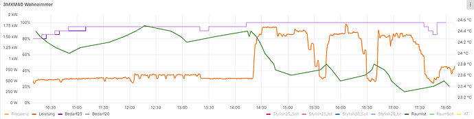

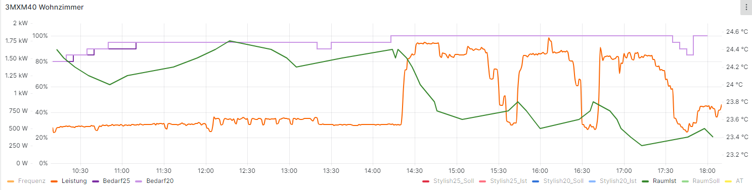

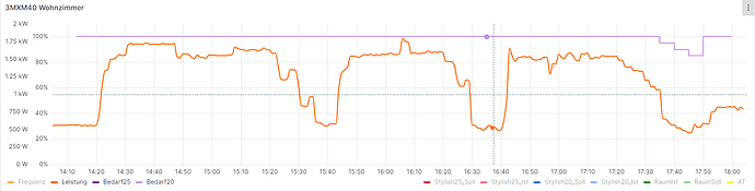

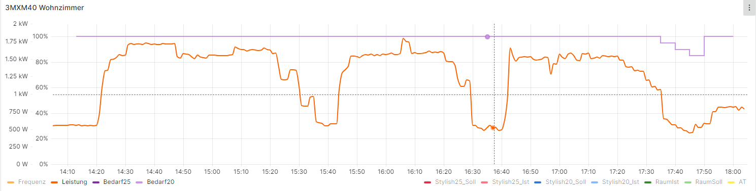

Das nachfolgende Verhalten ist für mich auch nicht nachvollziehbar:
Bis ca. 14:20 Uhr werkelte meine Regelung mit max. 95% Bedarfssteuerung. Wie man sehen kann, reichte die Leistung bei weitem nicht aus, um den Raum auf die Solltemperatur von 23,5°C zu kühlen. Erst als ich die Bedarfssteuerung komplett deaktiviert habe, wurden zusätzliche ca. 1,1 kW Leistung freigegeben, was laut Datenblatt gar nicht möglich ist. Und wenn es doch geht, warum werden dann bei 95% nur ca. 0,6 kW freigegeben statt 95% von 1,8 kW?
Das erscheint mir zu wenig. Meine Single-Split mit 2,5kW geht schon bis 1300 Watt hoch. Vielleicht sind die 0,83 kW Nennleistung und nicht Maximalleistung.
Nope
Der Gesamtstrom von 4,68A würde bei 230V, 1076W sehr komisch
min und Nennstrom passen noch, wenn man zulässige 207V ansetzt, beim Maximum aber nicht mehr...
Pro Innengerät ???
