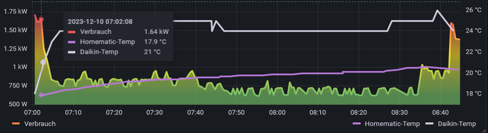

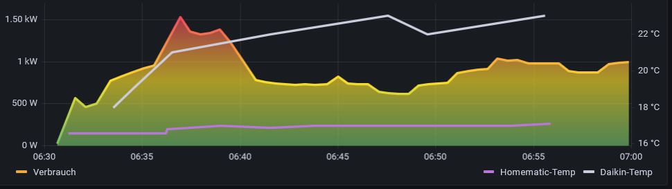

Ich wollte das Ganze nicht überfrachten - ich kann gerne die in der Raummitte auf 1 m Höhe gemessene Temperatur mittels Homematic Wandthermostat zusätzlich angeben sowie die von der Perfera auf 2 m gemessene Temperatur am Gehäuse. Die Solltemperatur habe ich nicht geloggt, ist aber im Zeitplan für IG 1 mit 21,5 °C hinterlegt.
Hier von 6:30 bis 7:00, wo IG 1 alleine läuft. Meine Erfahrung zeigt, dass das Innenthermostat der Perfera mit einem Delta von 4K für die Hysterese arbeitet, d.h. bei 21,5+4=25,5°C würde die Perfera abschalten.
Soll-Temp bei IG 2 ist auf 21 °C über den Zeitplan gesetzt.
Hier das entsprechende Diagramm für 7:00 bis 8:45
Ich vermute mal, dass um 8:39 (die Spitze der weißen Linie) die Zieltemp erreicht war, Messwert am Innensensor 26 °C. Nur 4 Minuten später meldete der Sensor der Perfera dann 24°C, und der Takt startet mit 1,5 kW Leistung.

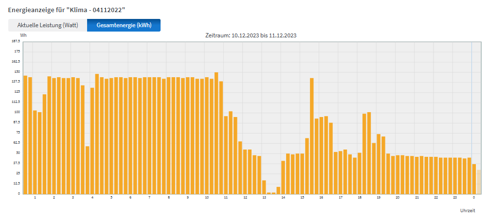

Die Daten des Vortages sind ja hinterlegt - ich habe seit bestimmt 1 Woche an den Einstellungen der Bedarfssteuerung nichts geändert. Gestern war die Witterung sehr ähnlich wie heute, vielleicht 2 °C kälter.

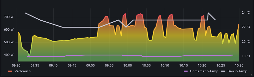

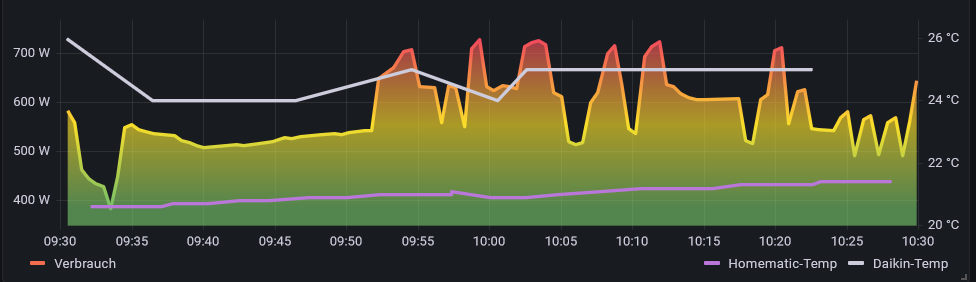

Hier gerne die Ist-Temps der beiden IGs / Räume für den Zeitraum des Abschnitt 4 (ca. 9:50 bis 10:20).
IG 1:
IG 2:

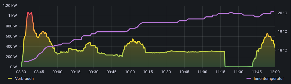

Bei einer meiner Singlesplits, wobei es hier eine Stylish ist, sieht das Ganze viel harmonischer aus. Bedarfssteuerung steht hier ebenfalls auf Auto.
Gewünschte Temp ist 20 °C, eingestellt sind 21,5 °C - startet mit 17,5 °C um 8:30 erreicht gegen 11:20 die Soll-Temp und geht für 30 min aus.

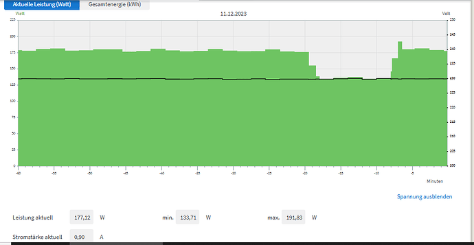

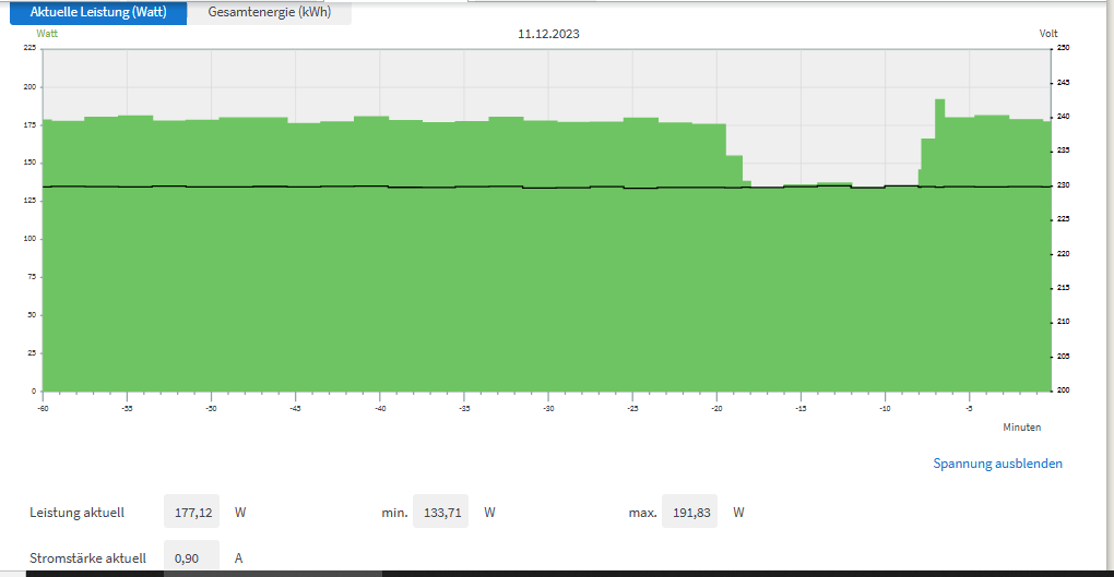

Sooo .. über des WE nochmal gespielt .. (Stylish Single Split)
Lüfter dauerhaft Stufe 3 , Econo An, Bedarfsteuerung (100%) Aus
Aufnahme Leistung und Auswurf Temp regeln runter bis 180 Watt .. Lüfter bleibt auf Stufe 3
Raum Temp erhöht sich mehrere Grad über Soll dann Schaltet die Anlage komplett Ab … auch den Lüfter!
Ich gehe mal wieder zurück zu meinen Ursprünglichen Einstellungen ..

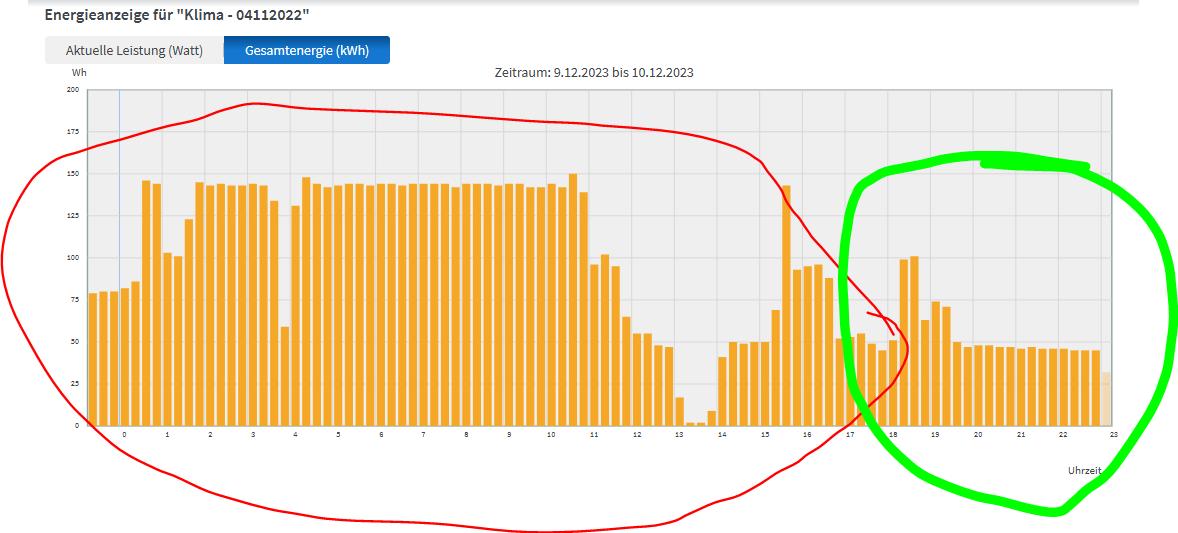

Lüfter Auto, Econo An, Bedarfsteuerung (100%) An .. das ganze 24/7 nach Zeitplan mit Nachtabsenkung um 1,5Grad
Funktionieren für mich einfach besser!
Auch wenn es möglicherweise einen Geringfügigen Mehrverbrauch gegenüber manuellen Einstellungen bedeutet.
Temperaturen und Verbrauch sind gleichmäßiger und die meiste Zeit ist die Anlage leiser.
Rot Lüfter Stufe 3 und Spielerei mit den Einstellungen .. Grün alles Auto wie immer ... Klar war es gestern auch kälter :wink:
PS .. Vertikales Schwenken ist natürlich zwecks besserer Temperaturverteilung auch dauerhaft an!
Hui .. die Anlage kann ja noch weiter runter :slight_smile: min.133,71W .. wenn auch nur kurzfristig .. hatte ich aber bisher noch nie beobachtet :slight_smile:
Denke da kann man nicht meckern :slight_smile: Alles ganz von alleine und ohne "Takten" :stuck_out_tongue:

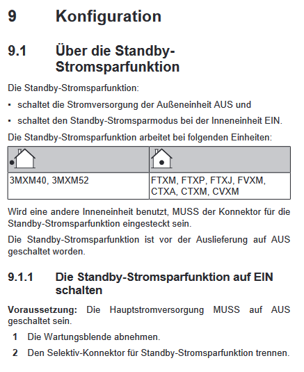

Hast du in den Außengeräten den "Standby-Energiespar-Connector" entfernt. 23W und 12W sind heftig, falls das auch bei wärmeren temperaturen so war.
Die Perferas können den Modus, also bei der 2MXM40 kannst du den auf jeden Fall entfernen, falls noch nicht geschehen.
@matsches
Ich habe hier schon ein paar Mal von diesem Connector gelesen. Mir ist aber nicht klar, welche Funktion dieser Connector genau erfüllt.
Was bewirkt er, wenn er steckt? Was, wenn er abgezogen ist?
Wie weit geht der Standby-Verbrauch bei den verschiedenen Außengeräte tatsächlich runter? Komme ich damit unter die aktuell 12W bzw. 7W?

Wenn man ihn entfernt, kann das Innengerät im Standbymodus das Außengerät "tiefer" abschalten. Das Innengerät muss diese Funktion können. Die Perferas können das. Ob es die Stylish kann muss man nachlesen oder einfach testen. Der Standbyverbrauch sinkt auf jeden Fall.
@matsches
So weit, so gut. Aber gibt es Erfahrungen, wie weit der Standby-Verbrauch einer Anlage durch diese Maßnahme tatsächlich reduziert werden kann?
@jogobo https://www.akkudoktor.net/forum/postid/132095/
@harry-dn
Danke! Würde also bedeuten, ich könnte den Standby-Verbrauch nochmal um knapp 50% reduzieren. Einsparpotenzial um die 50 kWh pro Jahr.
