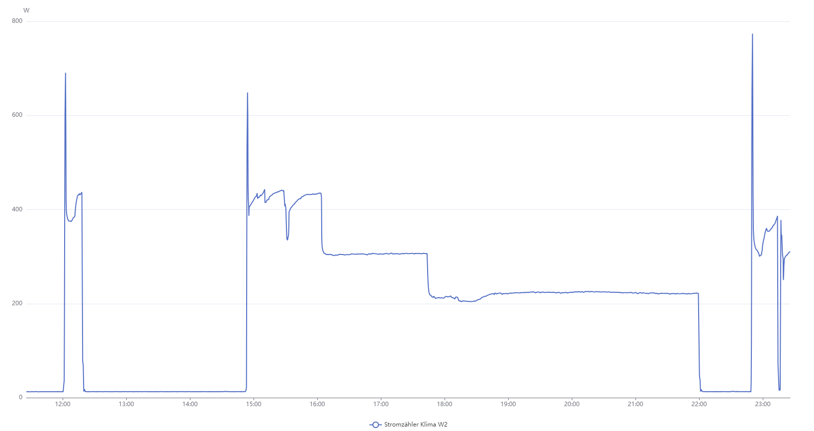

Für alle Interessierten hier mein Leistungsdiagramm von heute. Der Bereich von 15:00 bis 22:00 Uhr spricht, glaube ich, für sich. Am Anfang Aufheizphase, dann programmgesteuerte Anpassung von Prozentsatz der Bedarfssteuerung und Solltemperatur Innengeräte.
Eckdaten:
  • Gerätedaten: 3MXM40 mit zwei aktiven Stylish (25 und 20)
  • Raumtemperatur Soll: 20,5°C
  • Außentemperatur: 5,4 bis 6,7°C
  • Raumtemperatur Ist bei Start: 19,2°C
  • Raumtemperatur gehalten bei 20,5 bis 20,7°C

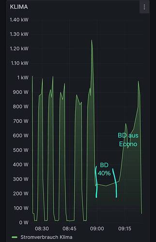

Ich habe gestern Abend nochmal mit niedrigen Werten der Bedarfssteuerung experimentiert, aber selbst bei 7 Grad AT ist bei meiner 35er stylish die Lüfterstufe runter gegangen, wenn ich <50% Bedarfssteuerung eingestellt habe. Muss damit wohl leben, dass ich höhere Auswurftemperaturen habe, als ich eigentlich möchte / brauche. Ist wohl auch ein Multisplit Thema, da meine perfera single mit niedriger leistingsifnahme und niedriger Auswurftemperatur läuft.
Ist aber zu verschmerzen, da mein Multisplit AG genau einen takt hat pro Tag und somit die Wärme im Hauptraum im EG auch abgeführt/benötigt wird (wenn auch vllt in einem schlechteren COP Punkt). Immer noch alles besser und effizienter als meine Ölheizung :wink:

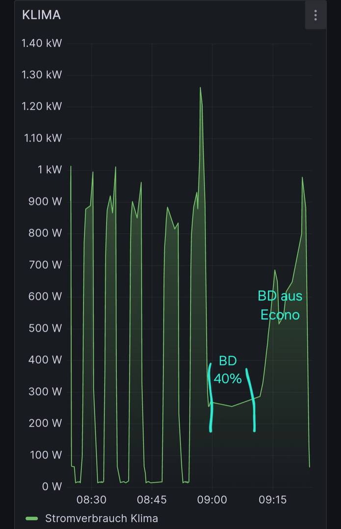

Bei mir macht die Auto-Bedarfssteuerung extreme Probleme - siehe auch die Graphen im Perfera-Thread.
Ich möchte das mit Bedarfssteuerung Auto auch nicht ausreizen, da ich allein letzte Nacht 70 Takte hatte und gut ist das fürs Gerät sicher nicht. Oder was machen die "paar" Takte nix?

So viel Taktung hatte ich noch nicht mal ohne Bedarfssteuerung. Ich würde die Nacht mal mit "40%" (Status "AUTO" völlig egal) durchlaufen lassen. Das sollte das Takten auf jeden Fall massiv reduzieren.

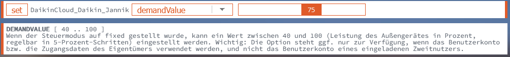

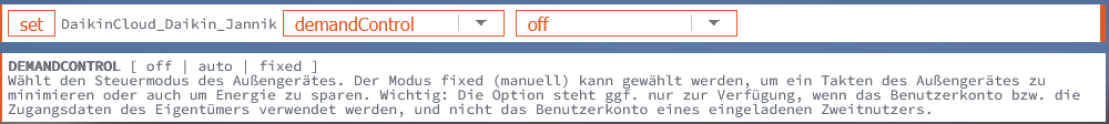

@indie
Ja, so ist es in Fhem auch.
Demandcontrol:
DemandValue:
Das war doch auch nicht der Streitpunkt, so wie ich es verstehe. Natürlich kann nur Auto oder manuell an sein, nie beides. Es ging eher darum, ob im Auto-Modus der Prozentwert genommen wird, den man in der App im manuellen Modus einstellt. Und das scheint ja so zu sein und widerspricht auch nicht der Umsatzung in der HA.

Beispiel oben mit den 70 Takten in einer Nacht. Das ist sehr ineffizient, da sollte man Pfade finden, dass die Anlage durchheizt mit niedriger Modulation, anstatt mit 1000 Watt reinzupowern und wenige Minuten später wieder auszuschalten.

Bei 70 Takten in einer Nacht ist etwas sehr daneben!!!
Entweder ist der Raum vieeeel zu klein für die Anlage … oder die Anlage hat einen Defekt !

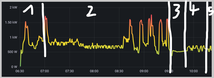

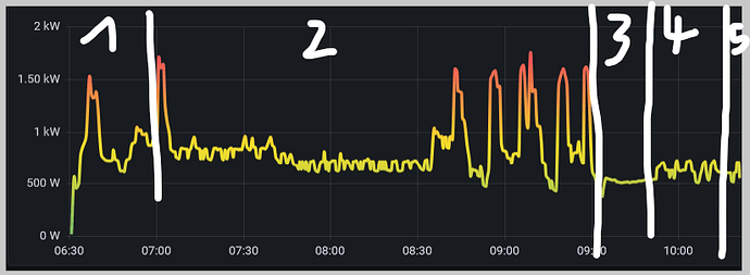

Jetzt meine Beobachtung von heute, ich nehme das elektr. Leistungsdiagramm in Watt von 6:30 bis aktuell 10:20 als Grundlage:
Abschnitt 1: IG 1 startet um 6:30 und heizt brav alleine vor sich hin mit anfänglicher Leistungsspitze bis 1,5 kW, danach pendeln zwischen 600 bis 1.000 W
Abschnitt 2: ab 7:00 schaltet sich IG 2 dazu. Kurze Leistungsspitze, danach pendelt die Leistung bei 800 W, ab ca. 7:45 bei ca. 750 W. Dann ab ca. 8:45 hat IG 2 die Zieltemperatur erreicht und das Takten des IG 2 beginnt - IG 1 läuft weiter durch. In der Taktphase 8:45 bis 9:30 beobachte ich, dass sobald IG 2 wieder anläuft (für vielleicht 5-10 min), die Leistung für diese Zeit nach oben springt auf ca. 1,4 kW. In den Taktpausen vom IG2 fällt die Leistungsaufnahme wieder zurück auf ungefähr die Hälfte.
Abschnitt 3: So, jetzt habe ich testweise mal IG 2 bei der Bedarfssteuerung wie initial belassen, aber bei IG 1 in Onecta auf "manuell - 50%" gestellt, dann kurz gewartet, dass es übernommen wird. Und dann wieder auf "Auto". Mit dem Ergebnis, dass jetzt bei IG 1 das "Auto" (wie vorher) aktiviert ist und daneben bei manuell in grau "50%" stehen - also nicht mehr die "100%".
Erstaunlicherweise springt jetzt nach Taktende des IG 2 die Leistung nicht mehr auf 1,4 kW, sondern sie bleibt konstant bei ca. 500 W. Und IG 2 hört auf zu takten.
Abschnitt 4: jetzt habe ich bei IG 1 testweise auf manuell 60% und wie vorhin kurz danach auf Auto gestellt. Einstellungen sind übernommen. Leistungsaufnahme steigt leicht auf ca. 600 W, pendelt aber stärker. IG 2 taktet weiterhin nicht.
Abschnitt 5: naja, dann stelle ich mal alles so zurück wie es morgens früh war: IG 1 auf manuell 100%, kurz gewartet, danach wieder auf Auto. Einstellungen sind übernommen. Würde jetzt erwarten, dass wie in Abschnitt 2 die Leistungsaufnahme bis auf 1,4 kW wieder hochschnellt. Aber Pustekuchen.
Beide IGs heizen fröhlich vor sich hin, die Leistungsaufnahme bleibt ungefähr wie bei Abschnitt 4, schnellt aber nicht mehr hoch wie bei Abschnitt 2. Obwohl die Einstellungen wie gesagt jetzt identisch sind.
Meine These: da hat Daikin den Algorithmus schlampig programmiert.
