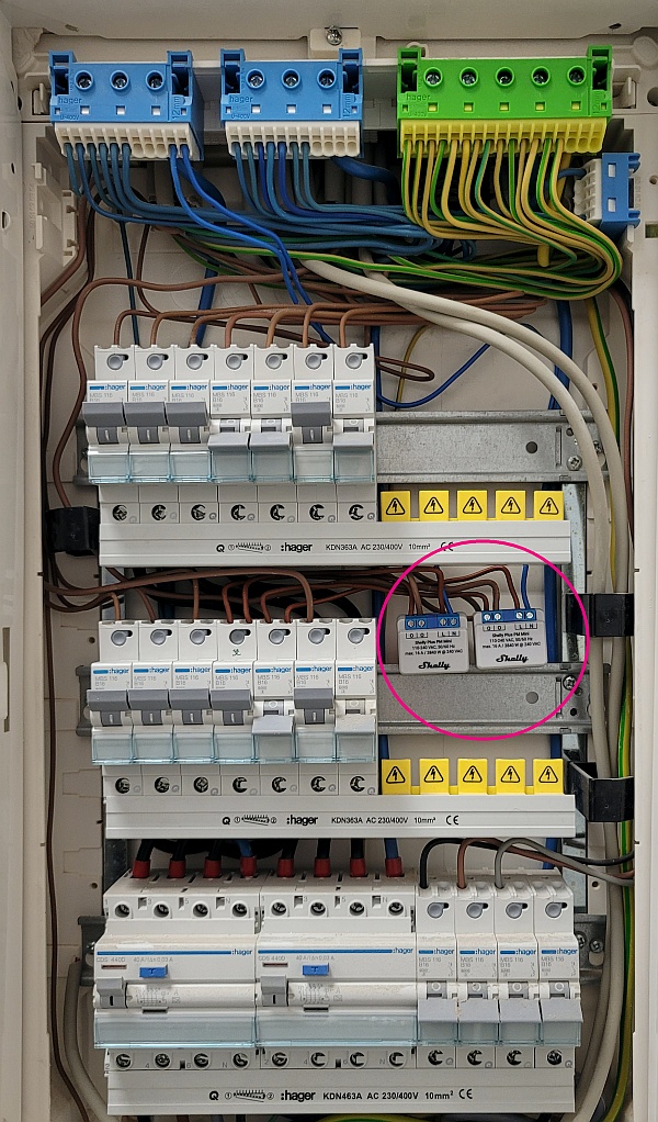

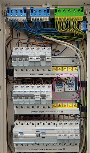

Ich würde mal einen Shelly oder Energiekostenmessgerät verbauen. Die Leistung mit zu beobachten, man bei solchen Tests Sinn.

Zur Energiemessung reicht bereits ein Shelly1PM. Das hilft auch im laufenden Betrieb unglaublich viel. Da das WLAN gut in den Sicherungskasten reicht, hatte ich das auf die Schnelle so gemacht, auch wenn etwas für Hutschienenmontage schöner gewesen wäre.
