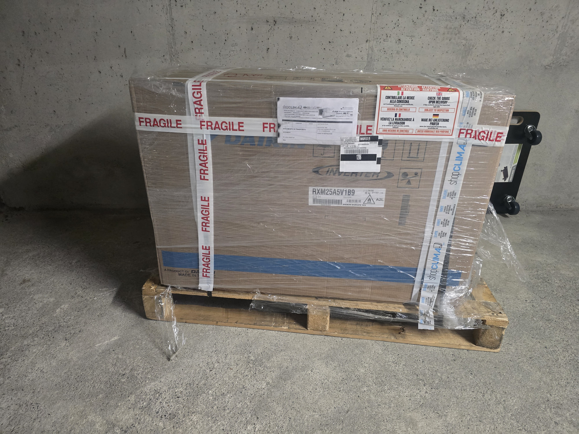

Also für die Zukunft, bei kaputter Palette sollte man direkt die Annahme verweigern... Ich würde bei einer kaputten Palette auch davon ausgehen daß weitere Sachen kaputt sind, auch wenn äußerlich nicht sichtbar.
Bei shopclima war es eine Standard Palette auf der die Perfera stand.
Ich habe die dann alleine in meine Wohnung transportiert. Treppe sehr langsam runter rutschen vom AG ging easy ohne Gefahr da was zu zerstören (Aufzug halt zwischen Stockwerk da nachträglich angebaut wie so oft). Innengerat kann man ja easy tragen. Und dann Rollbrett für ebene Strecken.

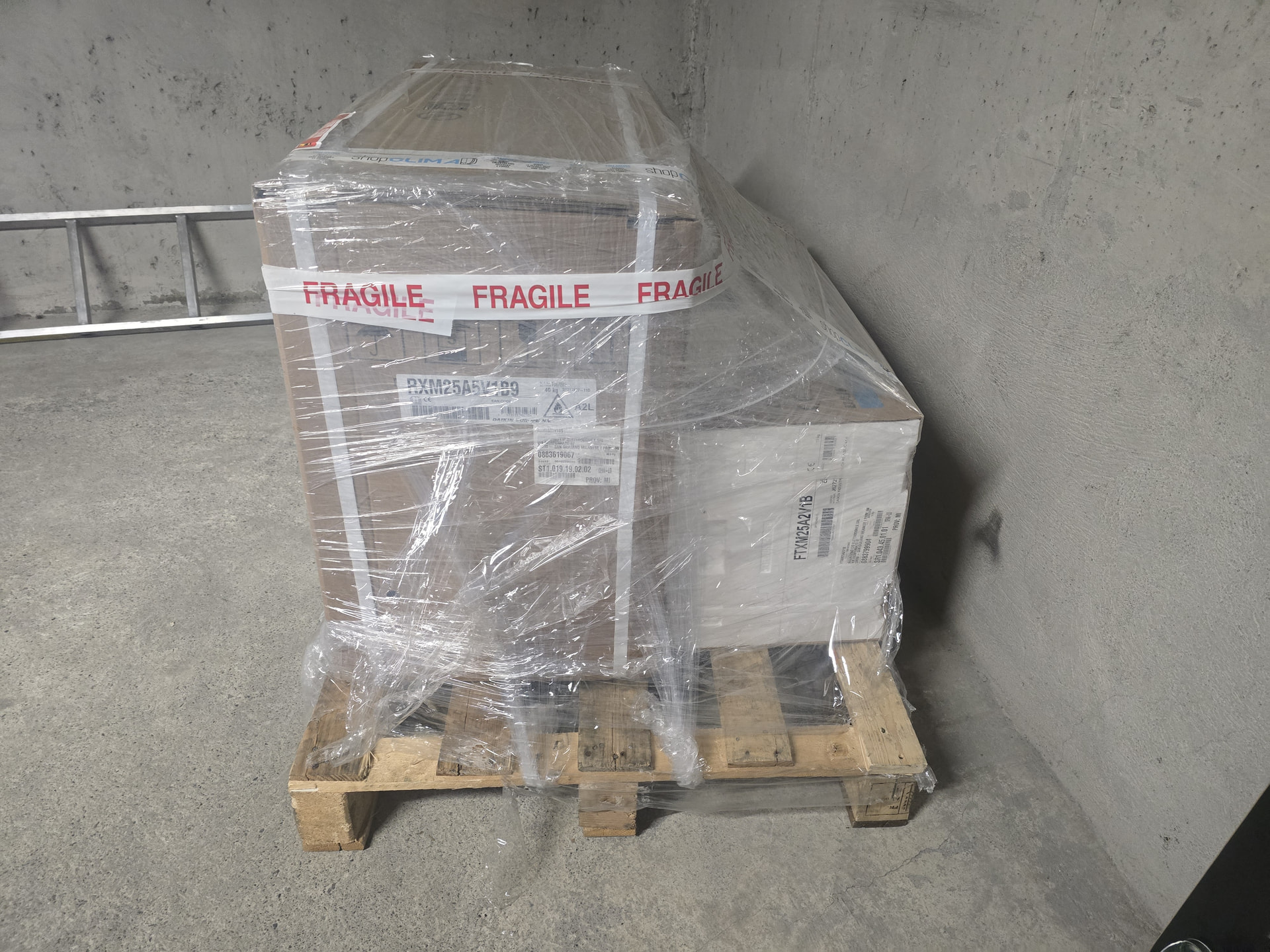

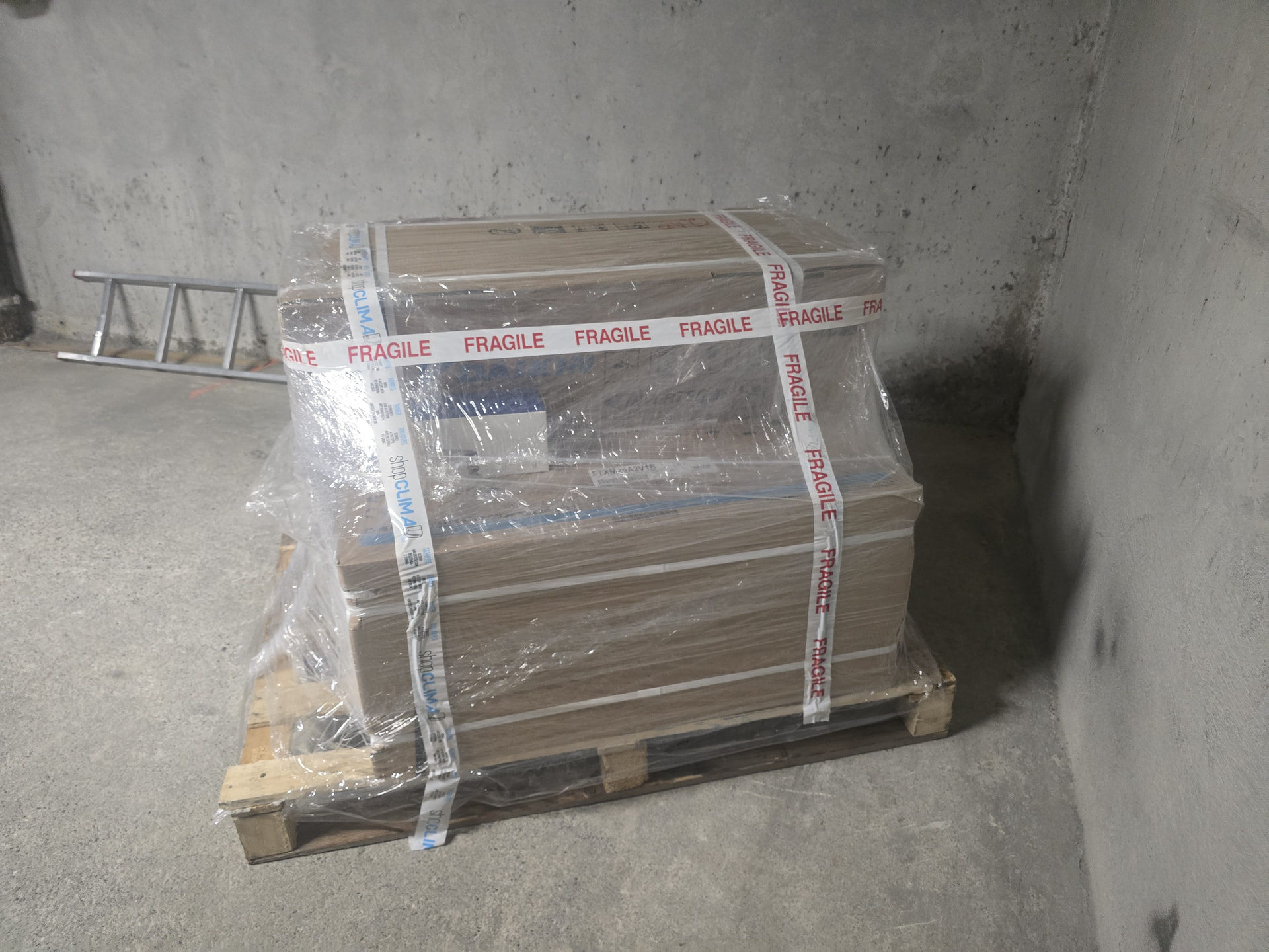

Bei mir waren das 2x 50cm Paletten, die nicht Mal zusammen verbunden waren. Nachdem ich die Pakete entnommen habe, lagen 2 Mini Paletten auf dem Boden. Das Holz war wirklich leicht und dünn.
Ich war zufrieden mit FedEx, die haben einen super Job gemacht.
Für alle anderen nochmal: bitte NICHT nach dem abladen fotografieren. Am besten noch im Laderaum ein Bild machen von allen Seiten, so gut man es schafft.

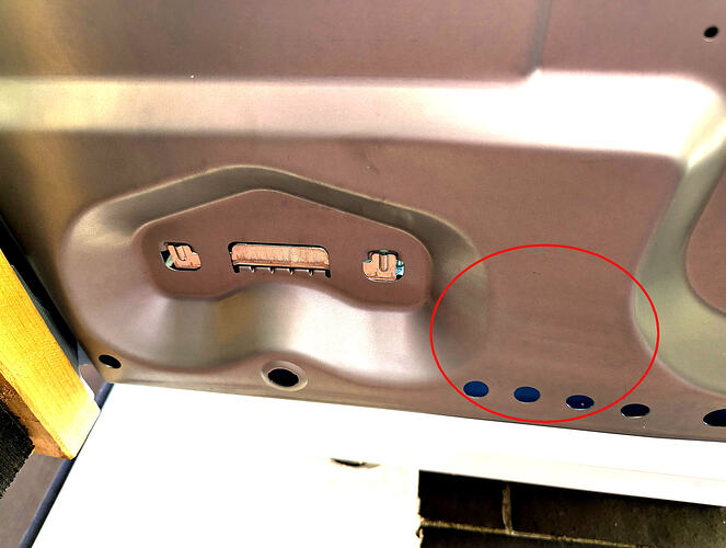

Danke Frank, ja das hatte ich so ähnlich heute morgen schon probiert. Das Problem ist, ich sehe eigentlich nicht genau woran es liegt, nur das der Lüfter an der oberen runden Wandung kratzt. Die Strebe scheint soweit in Ordnung, keine sichtbaren Dellen etc. Das ganze Gehäuse scheint in sich leicht verzogen - ist vielleicht an einer Kante hart aufgesetzt worden. Ich habe schon mit Dachlatten, Meißel und 1kg Hammer versucht das zurecht zu drücken und zu kopfen, aber außer, dass ich oben an der Strebe die Lamellen darunter noch verbogen habe ist da kein wirklicher Erfolg. Wenn ich mich mit aller Kraft auf die Halterung des Lüfters stütze, dann läuft er halbwegs frei - aber auch nur knapp. Vermutlich muß man das ganze Gehäuse nur an der richtigen Stelle richtig kräftig drücken, dann könnte es laufen - habe aber schon etliches probiert und will jetzt nicht noch mehr Schäden anrichten so lange der Fall offen ist. Es ist ja nicht einmal klar, ob es wirklich ein Transportschaden ist, oder das Gerät evtl. schon fehlerhaft ausgeliefert wurde. Kann ja auch schon ab Werk mal blöd angeeckt sein...
Bitte nicht mit Hammer und Meisel!

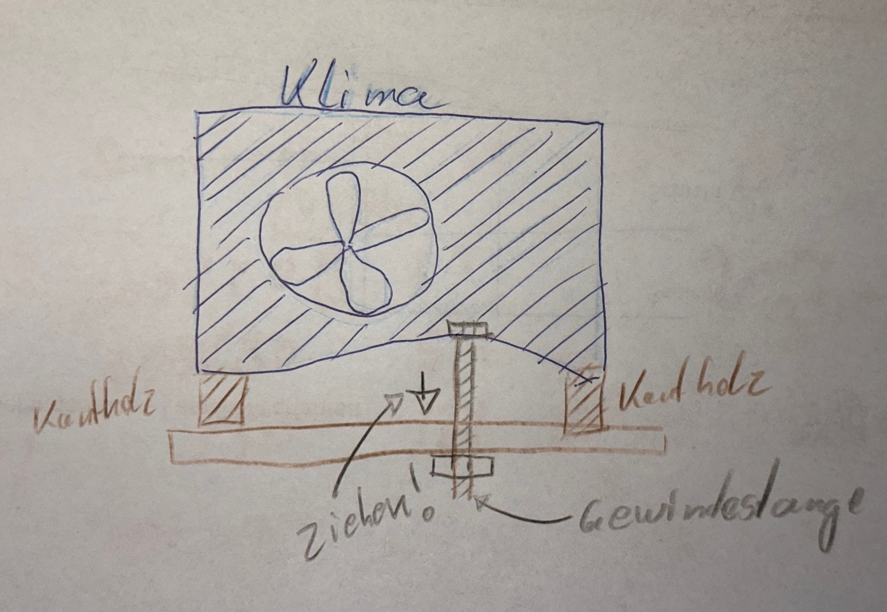

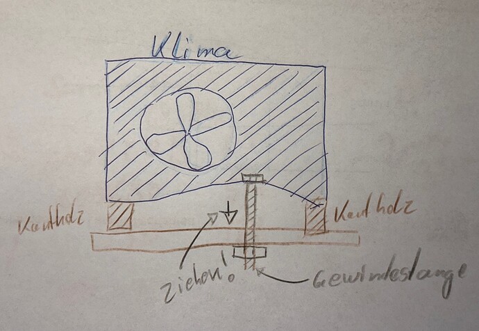

Schau Dir mal mit einem großen Winkel, notfalls mit einer Wasserwage an, wo das Gehäuse verbogen ist oder wo es gestaucht ist. Ggf. auch von linker oberer Ecke zu rechter unteren Ecke messen (und umgekehr).
Wenn Du das weißt, muss Du Dir eine Strategie überlegen, wie Du die Stauchung oder Beule herausziehen(!) kannst. Du solltest also mit Schraubzwingen oder besser mit Gewindestangen arbeiten.Die musst Du nun so befestigt bekommen, dass Du mit etwas Unterfütterung das Gehäuse gerade ziehen kannst. Ich würde immer mit weichem Holz (Dachlatten ca. 60x40 oder Konterlattung ca. 50x30) arbeiten. Das weiche Holz drückt sich häufig passend.
Wenn die Bodenwanne etwas abbekommen hat, dann schau mal, ob Du da nicht Löcher findest, die man als Zugpunkt nutzen kann.
Wichtig ist, dass Du das AG nicht auf den Kopf stellst. Ich nehme an, dass dann das Öl an völlig falsche Stellen läuft. Das weiß ich aber nicht genau. Vielleicht kann da einer etwas zu sagen.
Das ist also schon blöd, weil Du Dir jetzt erst einmal eine Unterfütterung bauen muss. Aber das wird schon. Das AG muss ja keinen Schönheitspreis gewinnen, oder?
Die Stellen, an denen der Lack durch Hammer und Meisel oder die weiteren Aktionen abgeplatz oder abgescharbt ist, muss Du neu lackieren, sonst rostet Dir Dein Gerät da.
Ich wiederhole mich! Nicht drücken! immer ziehen. Ggf. schaust Du Dir mal ein oder zwei YT "Ich mach die Beule raus"-Videos an.
Die folgende Grafik gewinnt bestimmt einen Schönheitspreis :wink:
Du kannst auch einen Spanngurt nehmen. Den bekommst Du sicher auch zwischen Bodenwanne und Kühlrippen durchgezogen ...

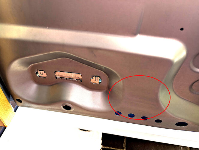

Habe noch mal die Winkel und waagerechte Ausrichtung gemessen (so gut ich konnte), eigentlich nichts wirklich Auffälliges.

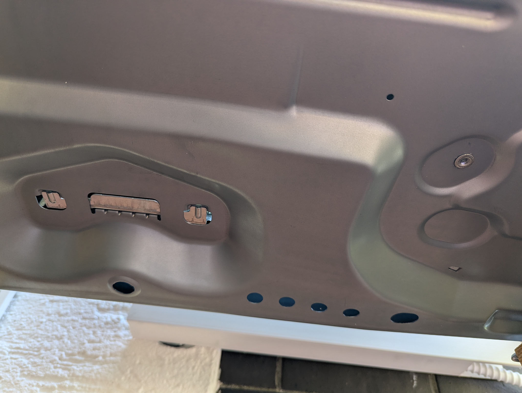

Habe das Gerät nochmal etwas höher aufgebockt und einge Fotos vom Boden gemacht. Ich kann nur eine Stelle erkennen (rot eingekreist), die mir etwas merkwürdig eingedrückt ist (rot markiert), sieht man aber auf dem Foto nur schlecht. Hier läuft das Blech nach innen gewölbt und scheint hier tlw. etwas weiter eingedrückt. Ich sehe nicht, wo ich da angreifen könnte, um es ggf. heraus zu ziehen? Da müßte man erst etwas anschweißen/anpunkten damit man einen Halt hat. Dazu bräuchte es dann eine Hebebühne etc. - habe leider keine Kfz-Werkstatt am Haus :thinking:
Ich sehe aber immer noch nicht, was letztlich diesen deutlichen Verzug beim Ventilatorsitz verursacht...

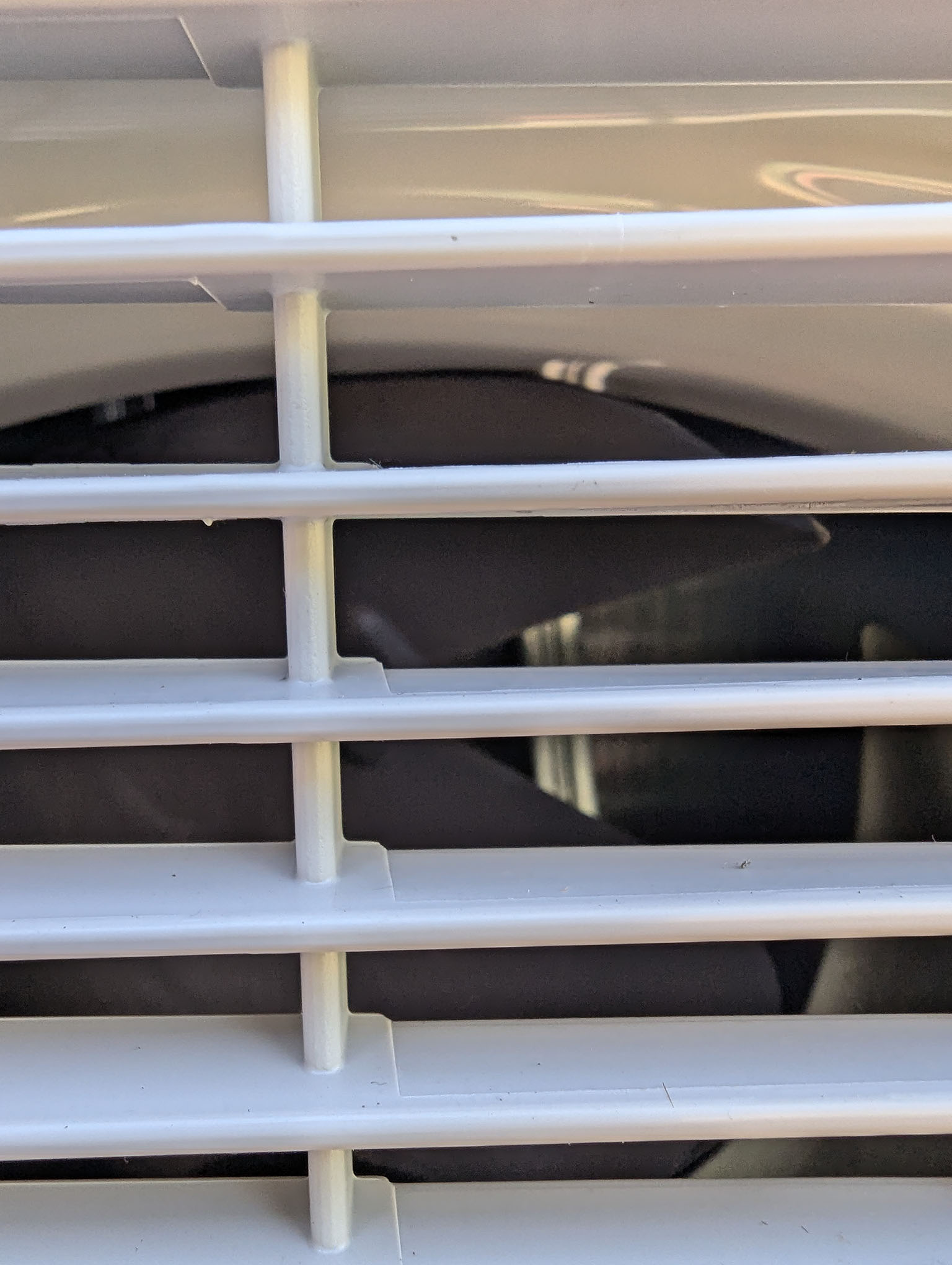

Ich habe die ATXM25 und habe einige Fotos gemacht, vielleicht kann man was erkennen :wink:
Das Lüfterschutzgitter läßt sich einfach demontieren.
Danke! Da scheinen die Lüfterblätter auch eindeutig in der Rundung zu laufen, also nicht erst dahinter. Sieht aber so aus, als würden die tlw. auch sehr dicht an der Wandung vorbeilaufen und tlw. auch 10-15mm weiter weg.
Das hat Daikin wohl zur aktuellen Generation verändert - bei mir sind die Blätter auch fast bis außen am Ring - das äußerste vom Blatt verläuft ziemlich genau an der Stufe wo der Ring abflacht nach außen.
Mir kommt es auf den Bildern sogar so vor - als wäre der Lüfter zu weit in die Anlage "gerutscht". Und ja die laufen sehr knapp - vielleicht 4-5mm. Aber sie sollten natürlich exakt mittig laufen - überall gleich weit entfernt.
Daher steht ja auch das Gitter noch eine Hand voll cm nach außen weg - statt bündig abzuschließen (ist aber dennoch zu nah dran - und wenn man es entfernt läuft die Klima bei höherer Drehzahl vom Ventilator etwas leiser - es sind dann weniger höhere Störfrequenzen zum tiefen Brummen des Ventilatorswindes hinten an den Lamellen vorhanden. Am tiefen Brummen/Ton ändert man nichts (oder kaum was) - man entfernt so primär höhere Zusatzgeräusche.
