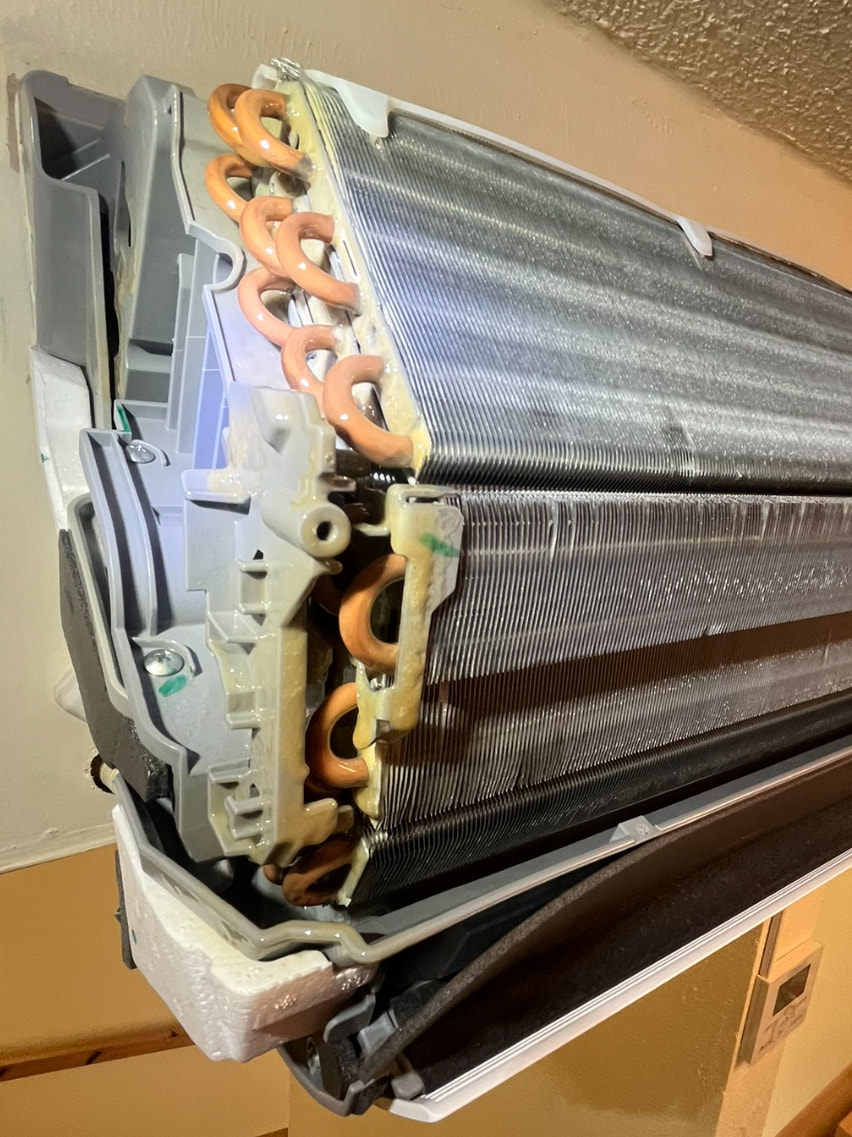

So, Gerät 1 ist gereinigt, "behandelt" und läuft wieder :grin:
Die linke Seite ist übrigens genau so betroffen:

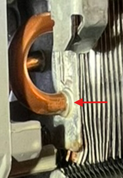

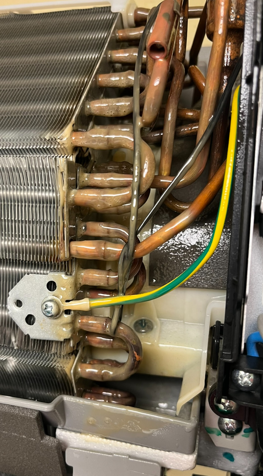

Was mich aber insbesondere auch stört: Das Kupferrohr führt durch die Stahlbleche ja direkt hindurch. Es scheint aber durch Kunststoffringe vom Stahlblech "isoliert" zu sein.
Was aber dennoch garantiert der Fall ist wenn es rostet: Die "Rostbrühe" läuft dann in die Kondensatwanne und verteilt sich entsprechend im Schlauch etc. Auch dort wo das Kondensat dann austritt, wird man entsprechend diese Rostbrühe haben - was zumindest optisch dann ggfs. häßlich ist und Flecken hinterlässt.

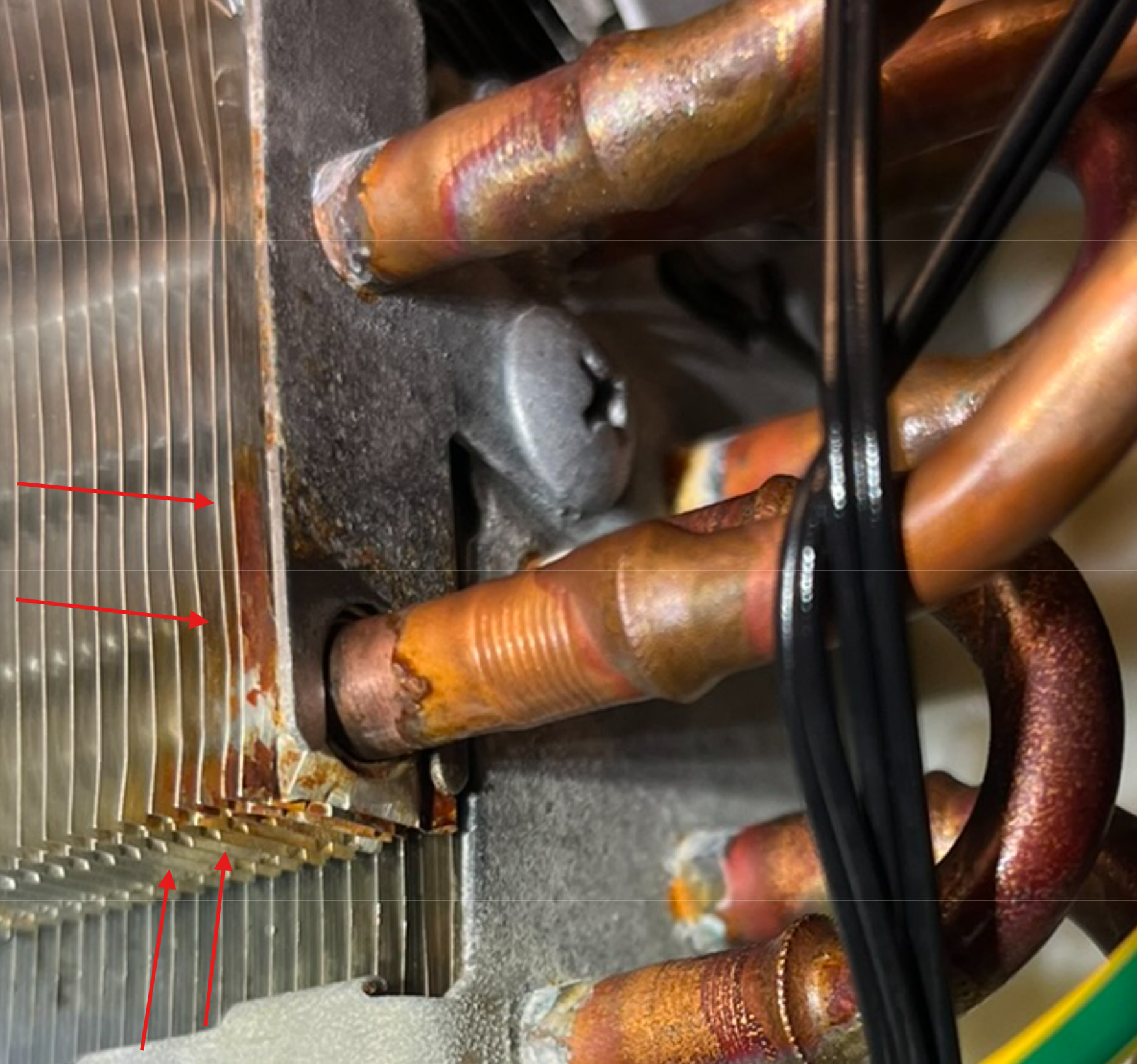

So wie es aussieht rostet das Stahlblech dort, wo die Lamellen vom WT anliegen. Ist auch nachvollziehbar, denn dort steht vermutlich den ganzen Sommer lang bis man auf Heizbetrieb wechselt dauerhaft das Wasser.
Interessant jedenfalls, dass der Rost dann auch sehr schnell auf die (Alu?) Lamellen vom WT "kriecht":
Der hat sich dort jetzt auch von mir nicht mittels Zahnbürste und WD40 einfach entfernen lassen - jedenfalls nicht vollständig.
Auf dem Bild sieht man auch, dass wohl nicht pauschal überall Kunststoffringe sind wo das Kupferrohr in den WT eintritt bzw. durch das Blech führt.

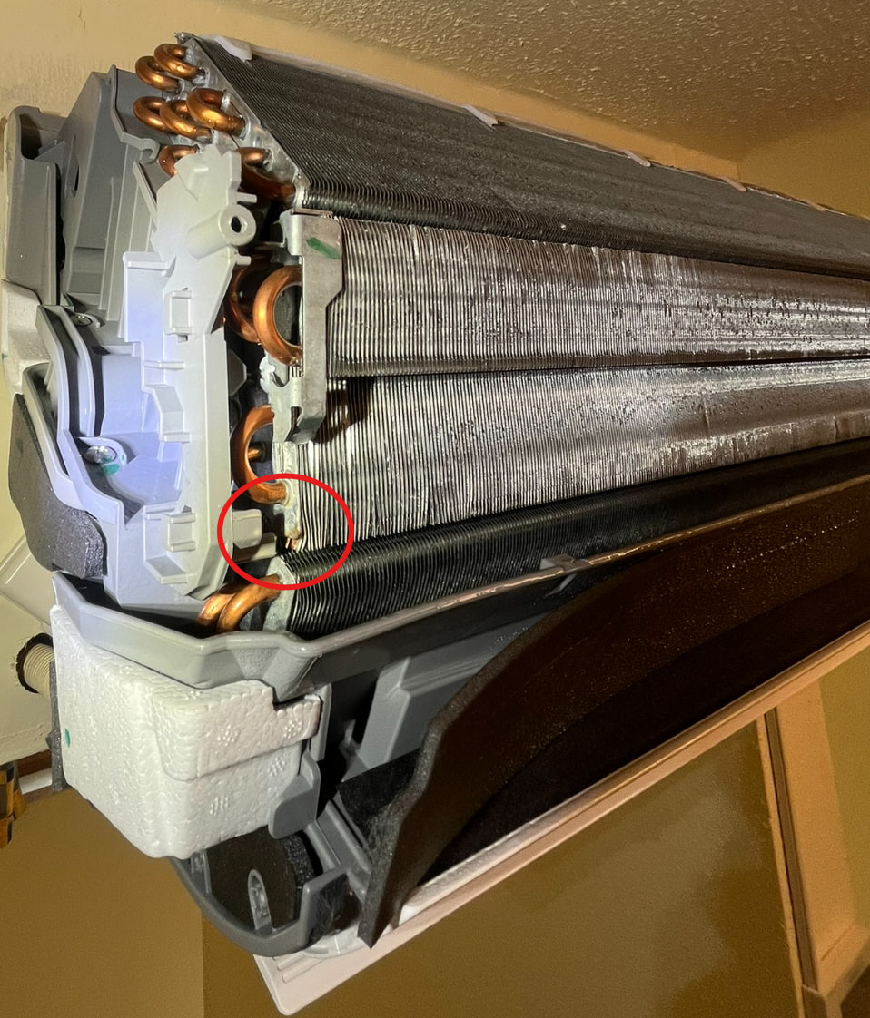

Jedenfalls sieht es nun so aus:
Ich habe da jetzt absichtlich keine allzu große Wissenschaft daraus gemacht...
Den WT jeweils mit Küchenrolle abgedeckt, Blechteile und auch Kupferrohre großzügig eingespüht.
Das Fluid Film kriecht ja bekanntlich sehr gut, ich denke das sollte dann im Laufe der Zeit hoffentlich auch auf der Rückseite der Bleche entsprechend überall hinkriechen - denn das sind ja die eigentlichen Problemstellen... Ganz 100% geht ja ohnehin nicht, denn dafür müsste man die Bleche ausbauen - also WT komplett zerlegen;)
