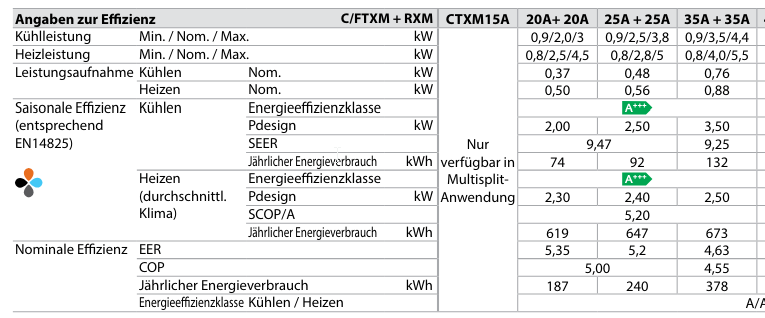

Die angestrebte Kombi wäre derzeit 4MXM80A+FTXM20A+FTXM20A+FTXA25AW+FTXA35AW

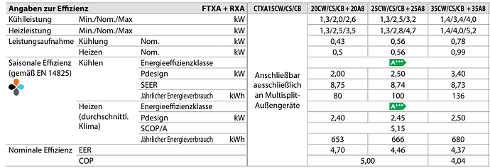

Ich habe die Stylish Cold Region 3 kw bei Breeze24 für 1700€ gefunden und die perfera 4 kw bei klimahero für 1970€.
Im Vergleich zur den normalen Modellen ein mMn moderater Aufpreis für ein deutlich breiteres Leistungsspektrum.
Deshalb würde ich, wenn wegen der Zusatzfunktionen die ATXD nicht in Frage kommt, eher die nehmen.
So richtig eine Info zu den Cold Region AGs habe ich nicht gefunden. Du suchst wohl nach Monosplit. Ich suche nach 4er Multi. Multi und Cold Region finde ich nicht.
Die Multis sind ja per se nicht ganz so effektiv.
Die Stylish unterschiedet sich im SCOP genauso wie in der Dimension laut Katalog nicht zwischen Cold Region und normal.
Ich gehe wohl mit obiger Kombi, nur dass ich die Perfera doch auch in den Kinderzimmern durch Stylish oder Emura austausche. Ich denke nicht, dass die Personenerkennung funktioniert, wenn man im Bett liegt oder still vorm PC sitzt. Warme Luft der Stylish ist dann ok, aber kalte Luft der Perfera wäre blöd. Da setze ich auf den Coanda Effekt. Die Emura sieht nochmal n ticken geiler aus.

Joa, egal ob 4MXM80A oder eine Duosplit. Die haben bei Daikin immer A++ beim Heizen. Ich sehe aber bei Daikin auch keine Möglichkeit das AG zu tauschen gegen ein A+++
