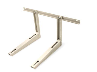

  1. Lösung wäre, die Geräte einzeln an 3 Stellen der Wand in ca. 60cm Höhe mit klassischer Halterung anzubringen und vielleicht noch ein jeweils ein kleines Dach drüber (mit entsprechend Abstand)
Wäre kostengünstig und einfach auszuführen. Ist vielfach erprobt.
Dafür allerdings ziemlich hässlich, wenig geschützt und ich finde die bisher gesehenen Wandabstände ziemlich gering in Bezug auf Wartung und effektiven Betrieb.
Gibt es besonders empfehlenswerte Wandhalterungen/Vibrationsdämpfer, die vielleicht auch etwas mehr Wandabstand zulassen?
  1. Lösung wäre, ein Fundament zu gießen und ein Gestell (z.B. Vierkantrohr) zu bauen, auf dem die Geräte nebeneinander (ich hatte an 30cm Abstand zueinander gedacht) in ca. 50cm Höhe montiert werden. Abstand zur Hauswand ca. 80cm.
Das wäre optisch homogener und ggf. sogar etwa zu verkleiden. Man kommt von allen Seiten leicht an die Geräte heran, sie haben viel Luft hinter sich und eine Wetterschutz zur Westseite + Dach wäre effektiver umzusetzen.
Nachteil ist, dass die Variante wesentlich aufwändiger und teurer ist. Es ist komplett DIY, also kann ich wohl auf keine Erfahrungen anderer zählen. Könnte es positive Auswirkungen auf die Effektivität haben, den Geräten einen größeren Wandabstand zu gönnen oder ist das egal?
Recht solide und in Deutschland oft auch im industriellen Bereich eingesetzt, sind die Halterungen aus C-Profilen geschweist. Typischer Vertreter ist die Fischer KSU:
Die gibt es mit verschieden langen Auslegern. 15cm zur Wand reichen, dafür reichen dann typisch die 50cm Ausleger.
Etwas einfacher zu montieren und besser nachzujustieren sind die typischen Blechhalterungen, also sowas hier:
Die gibts auch in Ausführungen, die 15cm Abstand zur Wand gewährleisten.
