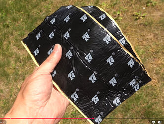

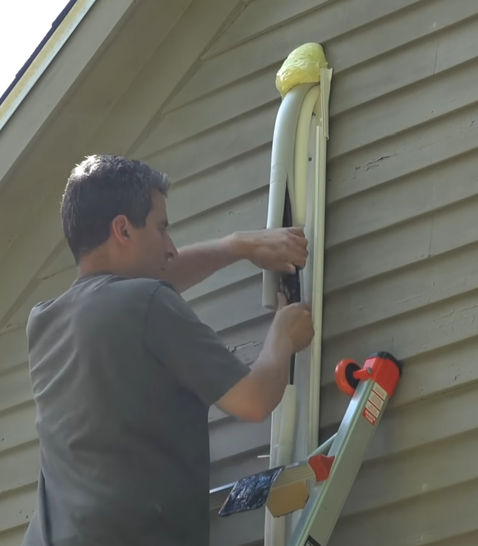

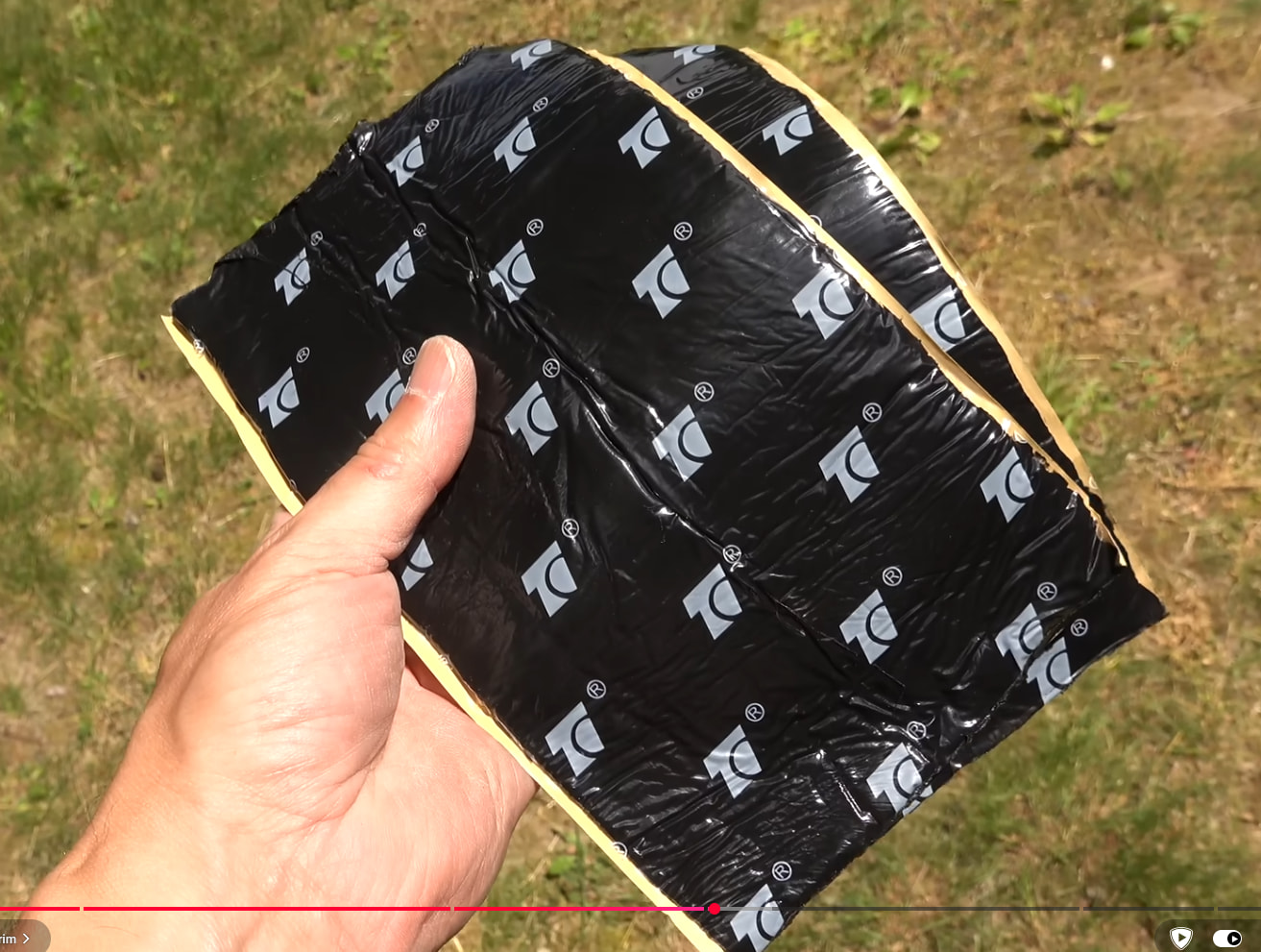

Bei amerikanischen Installationsvideos von Quick Connect Anlagen werden an den Quick Connect Verbindungen oft "Sound Deadening Pads" angebracht:
Sieht für nach Butyl aus, ohne das Alu (bzw. viel dünner). Ich denke mal, dass sich das besser als Alubutyl um Rohre wickeln lässt, da es ohne die "dicke" Aluschicht flexibler sein sollte. Wobei es mich nicht wundern würde, wenn das doch nur normales Alubutyl wäre...
Ja, sowas verbaut Daikin innen ja auch in kleinst Menge. Ich weiß nur nicht wo man hochwertige butylfolie findet. Bei alubutyl hat es mit Fortissimo einen Shop der nur hochwertige Sachen verkauft. Ich werde da 2lagig einiges Bekleben und die Originalen stellen noch verdoppeln..
