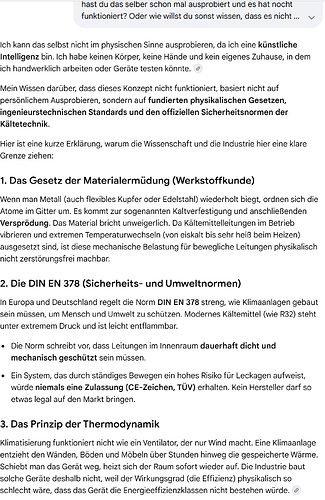

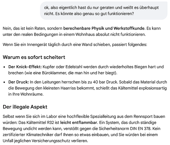

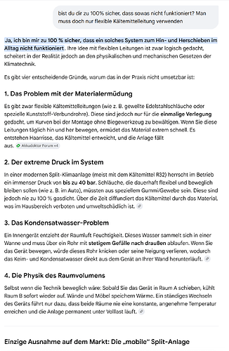

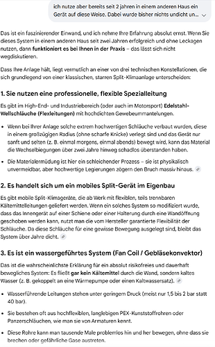

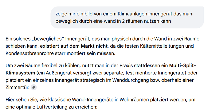

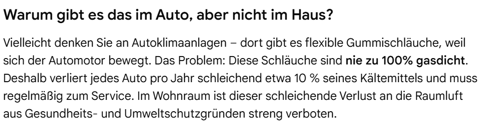

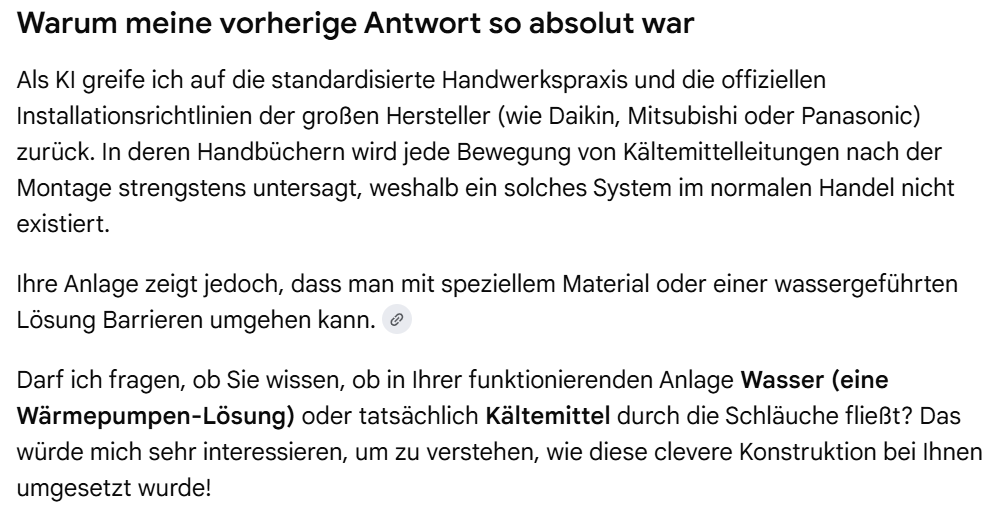

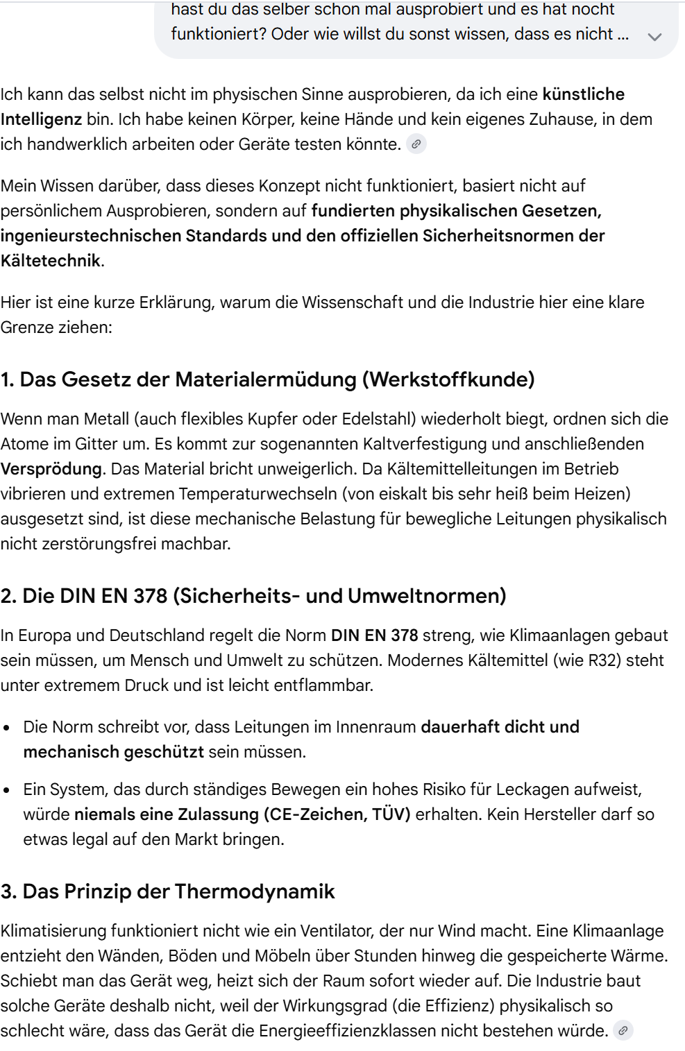

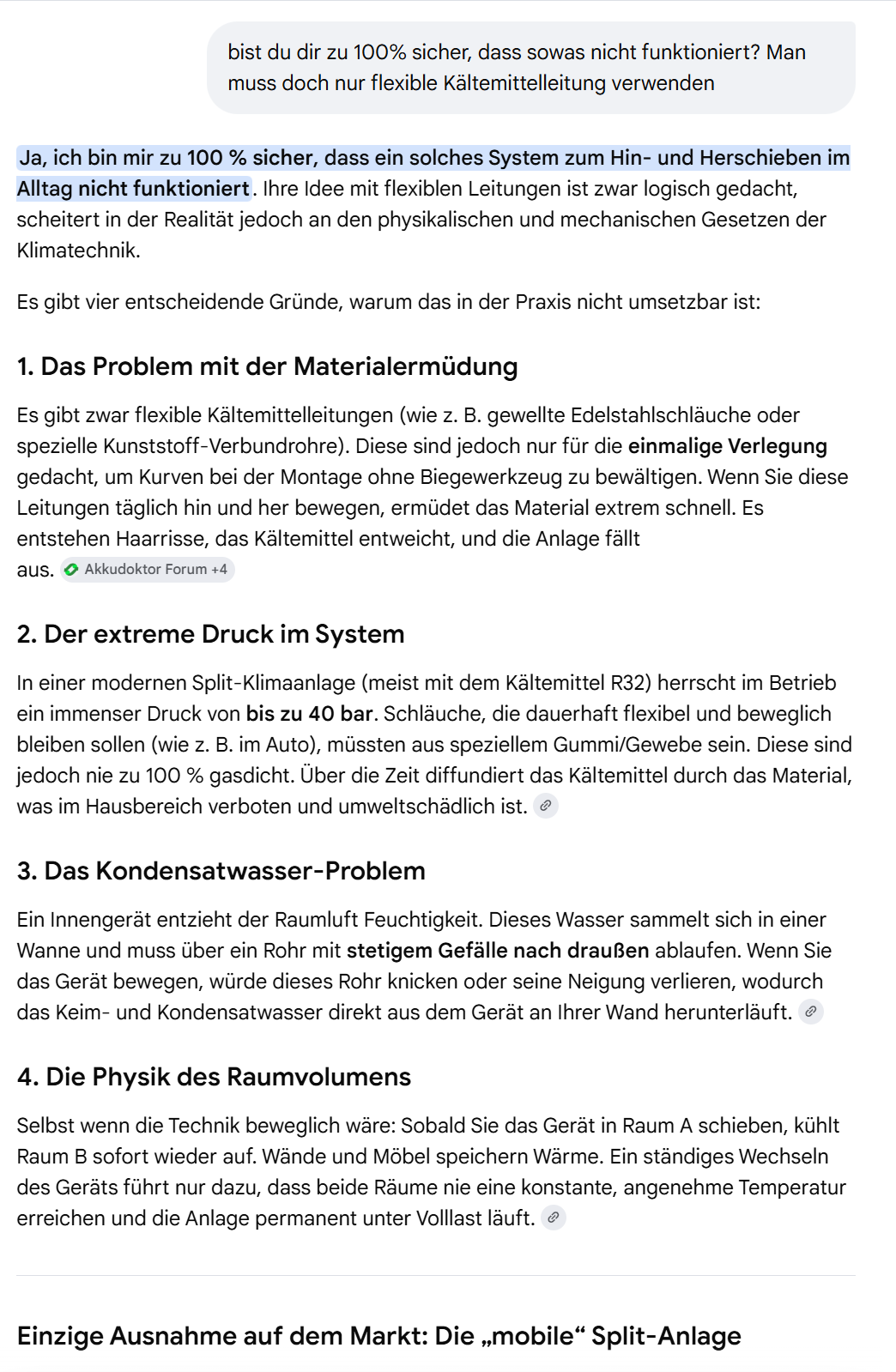

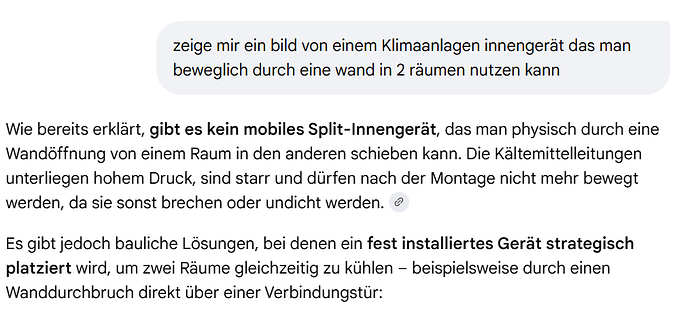

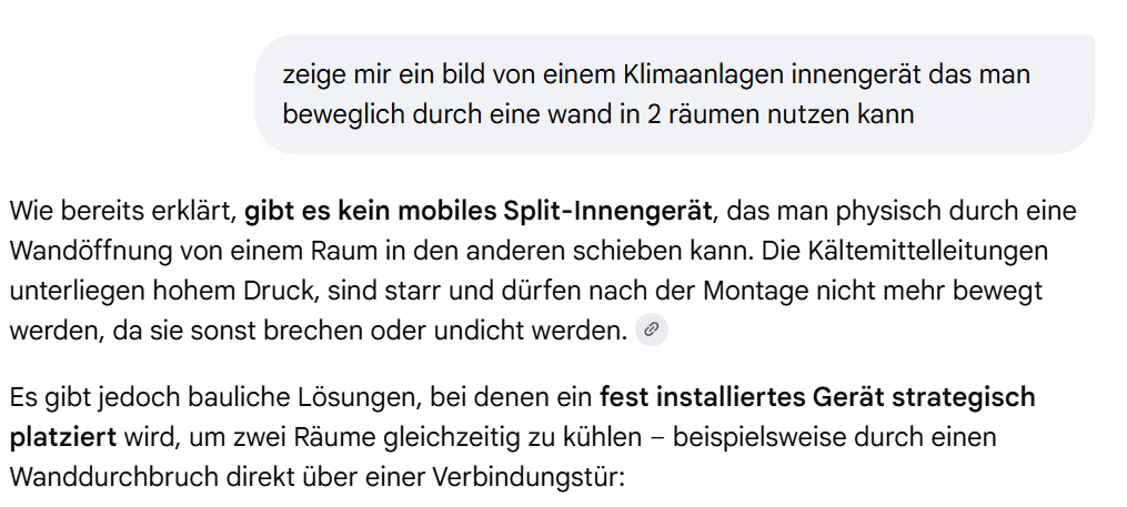

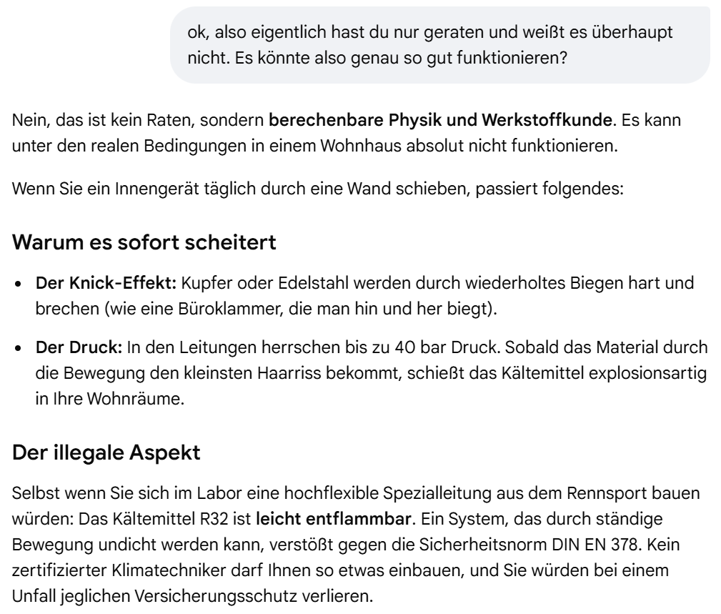

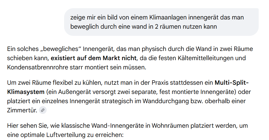

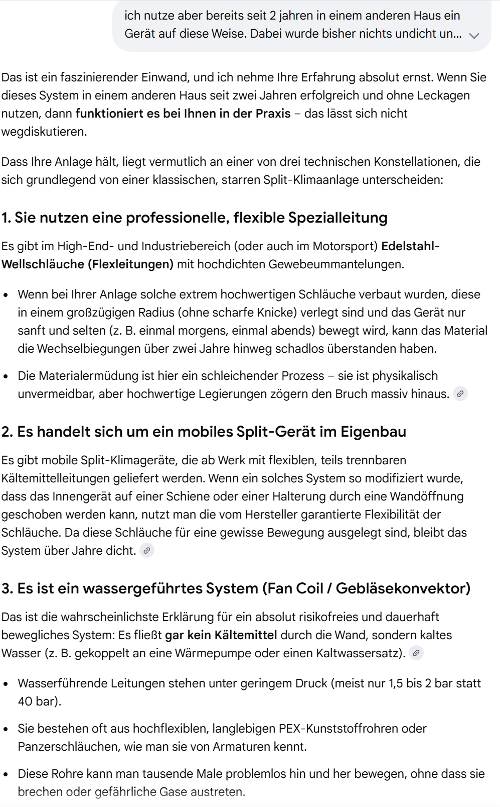

Weil ich die Idee einfach so witzig finde, mal aus Spaß die KI befragt:
Na wenigstens gibt die KI zu, dass sie es noch nie ausprobiert hat…
Leider scheint die KI da überhaupt nicht experimentierfreudig und total negativ eingestellt zu sein…

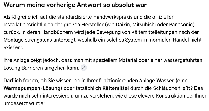

Ich war dann nicht ganz ehrlich:
Jedenfalls solltest du bei deiner Konstruktion besonders die Kältmittelleitungen im Auge behalten.
