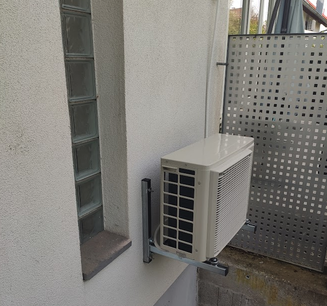

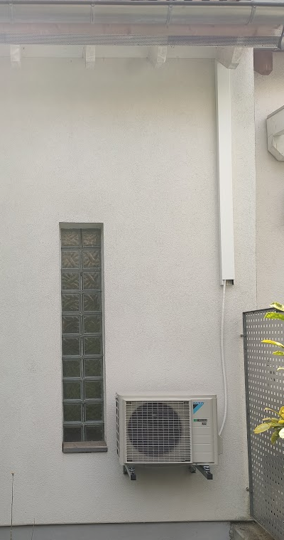

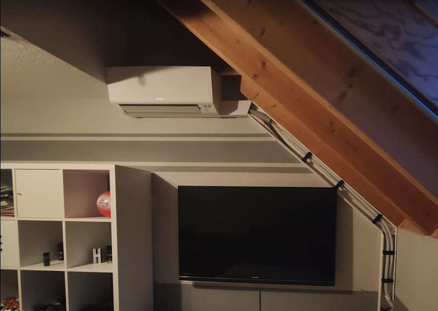

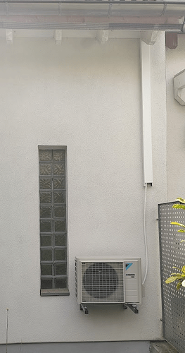

Und Überwindung! Ging dann doch besser als erwartet. Innengerät hängt, Außengerät ebenfalls wird aber morgen erst angeschlossen.

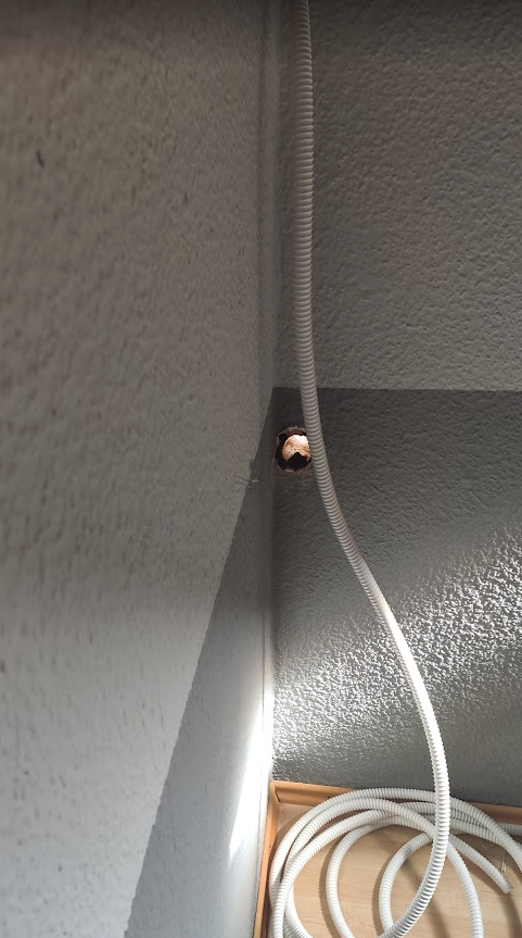

Dauerte alles länger als gedacht... Kernloch bohren, Kodensatschlauch alternativ verlegen da nur 50mm Kernlochbohrer vorhanden, Außengerät an Poroton Hochlochziegel mit 12cm Wärmedämmung aufhängen. Kabelkanäle optisch möglichst unauffällig mit Winkelhalbierung anbringen. Aber so langsam wird es.

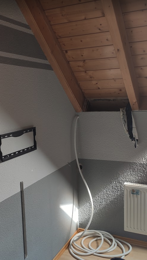

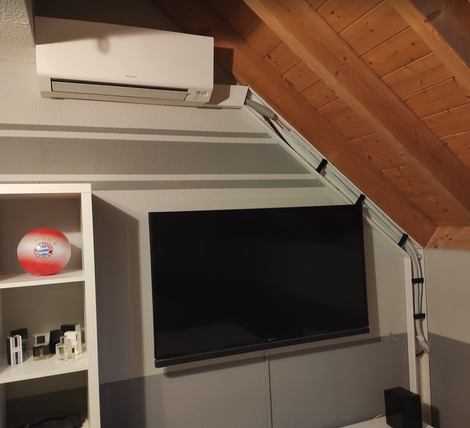

Innengerät wurde übrigens doch noch umpositioniert, um den 2m waagerechten Kabelkanal zu umgehen. Optisch auch weniger auffällig, hatte ein Foto auf der Daikin-Seite gesehen auf dem das Innengerät auch so in der Dachschräge hängt.
Ursprünglich war ca 1,50m weiter links und natürlich erheblich tiefer geplant. Mal sehen ob sich die nun gewählte Position negativ auswirkt. Hauptanwendung ist Kühlen im Sommer.

Sieht doch ganz gut aus alles. Das Außengerät würde ich noch etwas mehr von der Wand weg schieben. So 15-20 cm Abstand zwischen Wand und Gerät.
Wie hast du die Anker in die Wand gesetzt? Einfach Gewindstange mit Injektionsmörtel? Und die Halterung drückt direkt gegen die Wärmedämmung? Oder hast du ein spezielles Befestigungssystem für gedämmte Wände genommen?
Die waren mir zu preisintensiv.
Also eine Art "Eigenkonstruktion":
Wollte ursprünglich 30cm M10-Stockschrauben nutzen die ich auch schon da hatte, habe dann aber doch 2x 100cm V2A Gewindestangen bei den Siebhülsen (16x130) und Verbundmörtel plus Ausblaspumpe und Bürste mitbestellt.
Als Abstandssicherung hatte ich 32mm PE-Rohr in Dämm+Putzstärke geplant, aber letztendlich dann 20mm Edelstahlrohr genommen. Bei den Stockschrauben waren Gummidichtungen dabei, die habe ich mit eingebaut.
Ohne bauliche Zulassung und nicht zum Nachmachen:
Mit 16mm ohne Schlag! in Putz (ca 10mm) plus 120mm Styrodur und 135mm bohren, Loch ausblasen, ausbürsten, ausblasen, ausbürsten, ausblasen ausbürsten... Loch im Putz und Dämmung auf ca 20mm "aufbohren" - dann 130x16mm Siebhülse vorsichtig einführen (mit einer Gewindestange)... Injektionsmörtel mit Verlängerung nach Anleitung einspritzen (Markierung auf dem Rohr, (Bohrlochlänge minus Dämmung und Putz) bei Poroton am besten viel... abgelängte Gewindestange (130mm Siebhülse+Dämmung+Putz+Halterung+Gewinde für Mutter) im Uhrziegersinn eindrehen bis zum Anschlag...
... Dann Abstandhalter (in meinem Fall 20mm Edelstahlrohr einschlagen und notfalls abflexen und dann mit restlichem Verbundmörtel ausfugen...) ...
Oder kauft einfach Fischer Thermax ... :slight_smile:
Ah ja, macht ganz schön Aufwand, wenn man es ordentlich machen will.
Hast jetzt ein paar Kältebrücken, aber ich denke, der Effekt ist vernachlässigbar.
Wir haben im Bad eine Kältebrücke, wenn nach dem Duschen und Lüften schon alles wieder trocken ist, ist es dort im Winter noch lange feucht. Aber im Bad sind das auch nochmal ganz besondere Herausforderungen.
Ob das 20mm Edelstahlrohr zusätzlich zur Edelstahgewindestange eine gravierende Rolle spielt? :slight_smile: Deswegen hatte ich ursprünglich PE-Rohr angedacht aber ich glaube nicht, dass dies tatsächlich einen Unterschied macht sofern man nicht mit der Wärmebildkamera rumspioniert. Ist die Wohnzimmerwand, relative Luftfeuchtigkeit ist nie über 60%.
Unsere erste Klimaanlage (Daikin Comfora 3,5) habe ich vom Fachbetrieb einbauen lassen... "Normale" Dübel und Stockschrauben und mit Schlag in Poroton gebohrt...
Billigste Halterung, die nach einem Jahr anfängt zu rosten und eine der Schrauben lässt sich mit der Hand drehen bzw. kann man die Mutter nicht festziehen.
Daher nun lieber selbst...
Ja, das finde ich auch frustrierend, wenn man die Handwerker kommen lässt und bemerkt, wie da gepfuscht wird und wie viel besser/durchdachter/langlebiger man das selber gemacht hätte.

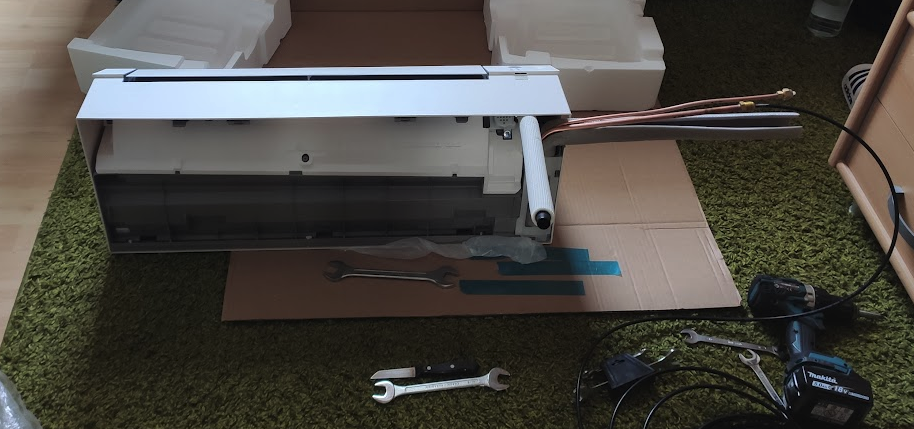

habe auch noch einmal eine Frage zum "Tordieren". Zum veranschaulichen habe ich mir mal von @matsches ein Bild geklaut :slight_smile:
Wenn ich es richtig verstanden habe würde ich es wie folgt machen:
  • am Drehpunkt (roter Pfeil) fixieren/ halten/ gegenhalten (wie man es bezeichnen mag)
  • Rohre einzeln einen Halbkreis von 180° biegen
Frage: muss ich blauen Punkt, hinter der grauen Abdeckung etwas halten/ kontern, damit sich da nix verdreht?

Ups, hatte gerade noch was anderes geschrieben. Hab mir das Bild nochmal angeschaut, ja, so sollte das korrekt sein.
Die Rohre haben ja einen 90 Grad Bogen. Du hast also 2 Schenkel, die durch den Bogen getrennt sind. Ein Schenkel ist das, was an Rohren rausguckt. Und der andere Schenkel ist noch ein Stück Rohr, was zum Wärmetauscher geht. Und dort solltest du auch gegenhalten.

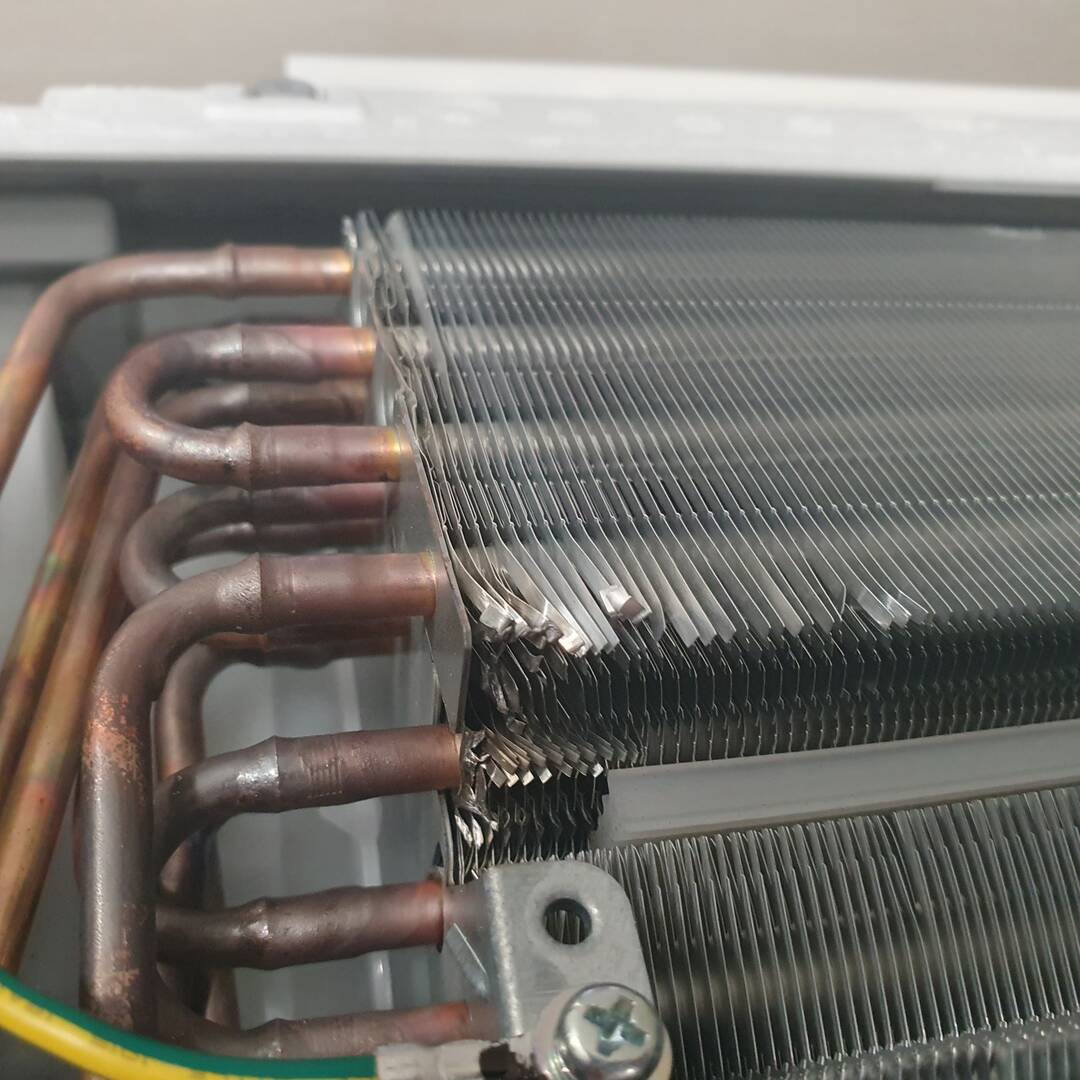

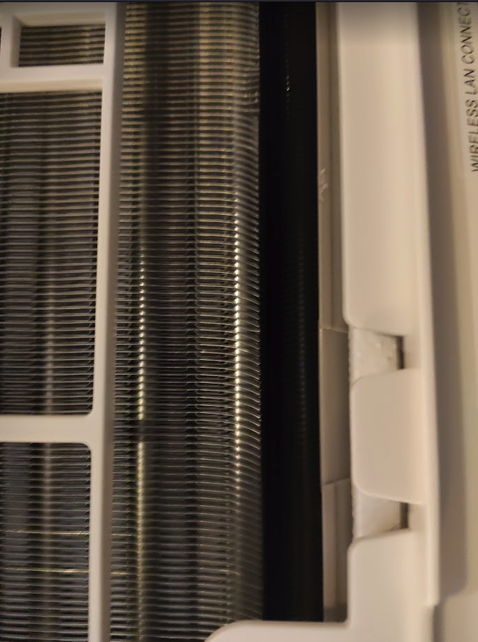

Musst das so aussehen?

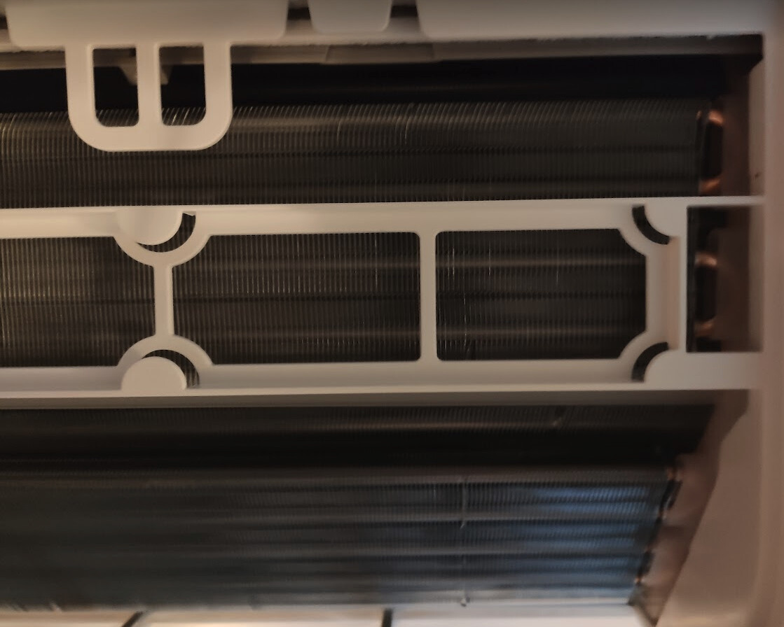

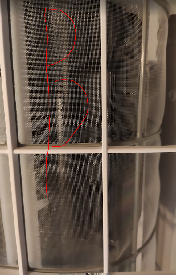

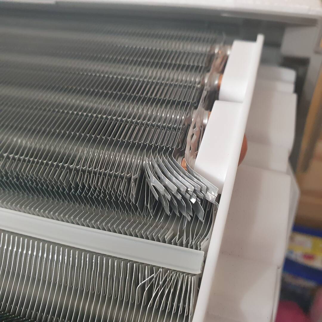

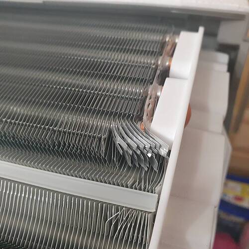

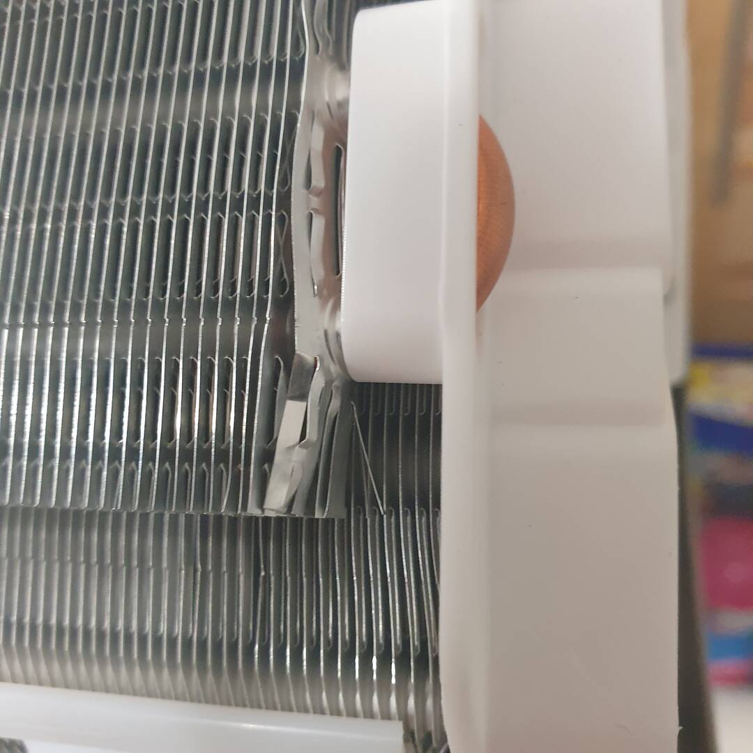

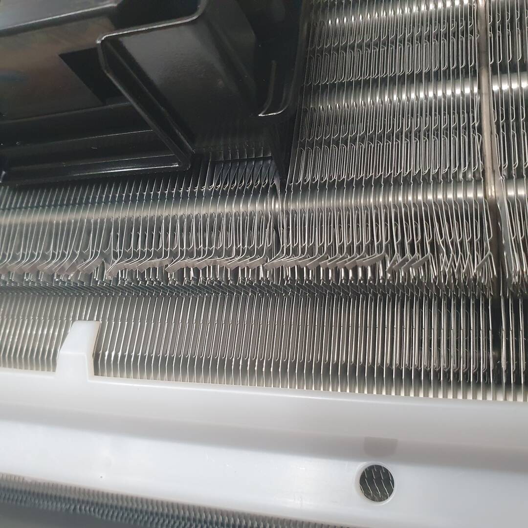

Hatte grad die erste Inneneinheit für die Montage vorbereitet. Da habe ich gesehen, dass die Kühlrippen verbogen sind. Muss ich an den Händler ran treten?

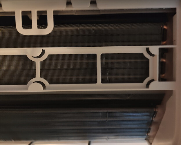

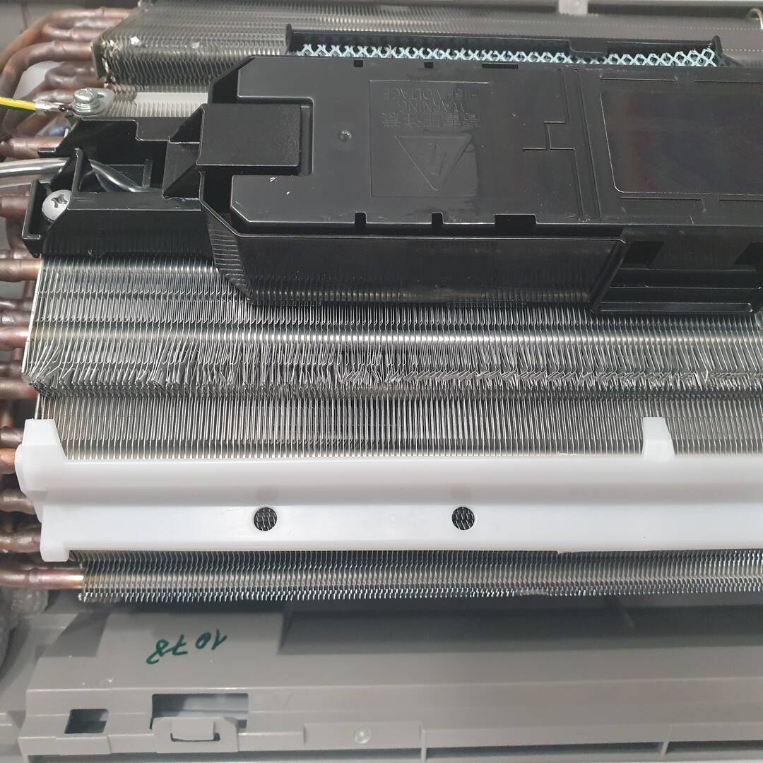

Nein, so extrem nicht. Habe gerade mal nachgeschaut bei meiner originalverpackten FTXM25R:
Auf dem ersten Foto sieht man ganz leichte Verbiegungen an einer Stelle von oben, aber ansonsten alles normal.
Wenn du ausschließen kannst, dass dir das nicht passiert ist beim Gehäuse öffnen würde ich genauer hinschauen und den Händler fragen, ob das ein Rückläufer ist. Es gibt Lamellenkämme mit denen man das zureckt kämmen kann. Also schlimm ist das nicht, aber bei einem Neugerät in dieser Preiskategorie eigentlich nicht akzeptabel.

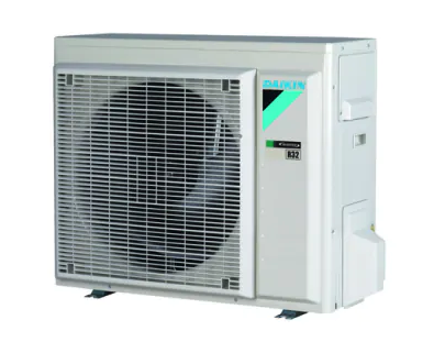

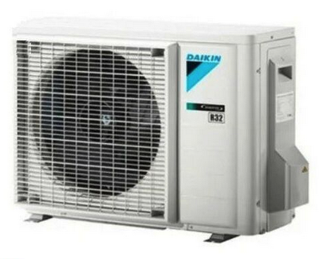

Noch etwas zu den Versionen der Außengeräte:
Das hübschere und moderner aussehende RXMxx-R9 gibt es leider erst ab der 42er-Variante.
Bei den Versionen bis 35 ist das alte Gehäuse das aktuellste (RXM35R5V1B9)
Die Fotos und Größenangaben mancher Versender sind also leider falsch
RXM20R, RXM25R und RXM35R sehen so aus (Bezeichnung z.B. RXM25R5V1B9)
Ab RXM42R sieht die aktuelle Version so aus (Bezeichnung RXM42R9):
Selbst auf der Daikin-Seite findet man das nur anhand der Maßangaben in den technischen Details.

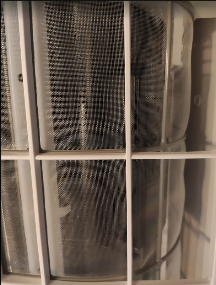

Ah, OK. Bin jetzt etwas beruhigt.
Aber schau mal hinter das Gitter. Macht den Eindruck, als wäre das so wie bei mir.
Technisch gesehen stellen die leicht eingedrückten Rippen mMn kein so riesen Problem dar. Evtl. resultiert es in einer ganz leicht höheren Geräuschentwicklung wegen dem Strömungswiderstand der Luft. Bei mir sieht das aber grundsätzlich ähnlich aus, ich würde aber nicht ausschließen, dass ich bei meiner ersten Perfera diesen Schaden selbst zu verantworten habe, als ich sie unsachgemäß ausgepackt habe...
