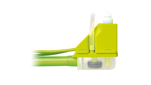

Es gibt verschiedene Ausführungen von Kondensatpumpen
  1. Welche, die direkt am Wannenauslass hängen und pumpen, wenn genug Wasser drin ist, die haben auch einen kleinen Tank.
  2. Welche, die einen Schlauch zur Kondensatwanne haben und gelegentlich pumpen oder über einen Schwimmerschalter gesteuert sind, der in der Kondensatwanne hängt.
Wenn die Pumpe passiv (ohne Schwimmerschalter) läuft, dann bekommst du nix mit, wenn die defekt ist. Wenn die Pumpe nicht pumpt, läuft irgendwann die Wanne unterhalb der Lamellen über. Wenn die nen Schwimmerschalter hat, aber nicht pumpt, bekommst du auch nix mit, der Schalter ist halt nur an, aber du weisst noch nicht, wann die Wanne voll ist.
Der Klima passiert in keinem Fall was, die Elektronik liegt hoch genug, aber im Zimmer und an der Wand sieht das nicht so schön aus.
Da wäre dann ein zusätzlicher Schwimmerkontakt hilfreich, der den Strom für die Klima ausschaltet, falls das Wasser zu hoch steigt.
Ist aber in jedem Fall Bastelarbeit, oder kennt jemand schon eine professionelle Lösung?
Hier die Beispiele.
Einfache Lösung: Einfache Pumpe
Schwimmerschalter: Schwimmerschalter Pumpe
Was willst du einbauen, oder was ist bei dir eingebaut?
Hoffe es hilft.
Herzliche Grüße
Einen kleinen Sammelbereich haben die Pumpen. Dort sammelt sich das Wasser und die Pumpe springt an, sobald dieses Reservoir einen gewissen Füllstand hat.
Hier kannst du es gut sehen:
Zur eigentlichen Frage: Ich glaub, die Dinger fallen so selten aus, da baut man keine extra Überwachungen ein. Deshalb wird dafür nichts vorbereitet sein. Genau weiß ich es aber auch nicht.

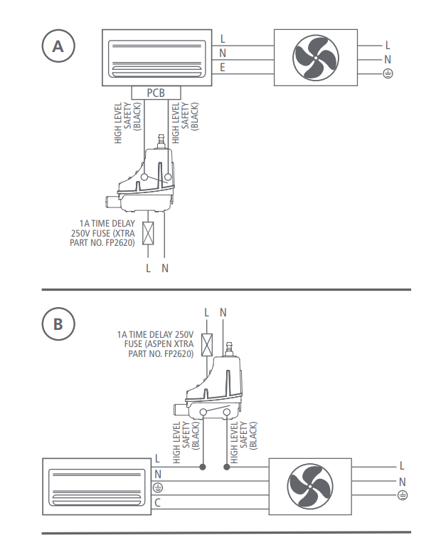

Ok, vielleicht noch zur Klärung:
ich brauche eine Kodensatpumpe, da die Innengeräte an den Innenwänden im Dachgeschoß montiert werden sollen. Von dort aus muss ich mit dem Schlauch ca. 1m auf den Spitzboden, dann zum Schornstein und nach unten. Alle Rohre werden in einem "nicht genutzten" Zug, unsichtbar verlegt.
Nun zum Anschluss und wie ich das meine.
Das ist das Anschlussschema der Aspen Silent MiniLime:
Ich möchte ungern die Versorgungsspannung der Inneneinheit über den Sicherheitskontakt der Pumpe laufen lassen.
Bei einigen Hersteller kann man einen "potentialfreien Kontakt" in der Inneneinheit anschließen, der kurz vor Tanküberlauf die Inneneinheit ausschaltet. ("Bild A") Ich glaube ich hatte das mal bei Mitsubishi-Anlagen gesehen.
Hat Daikin das auch oder muss die lt. "Bild B" angeschlossen werden?
Rausgesucht hatte ich mir die Aspen Silent+ Mini Lime oder die Sauermann DELTA PACK. Sind fast die selben. Und praktisch schon mit Kanal.
Prinzipiell ist so eine Sicherheitsschaltung schon gut, da mir grad zu Hause das Theater vorstellen kann, wenn die Tapete nass ist.
Verstehe, kenn mich aber leider nicht aus. Im Install-Handbuch und dem Databook der Daikin wirst du vermutlich schon gesucht haben?
Jupp.
