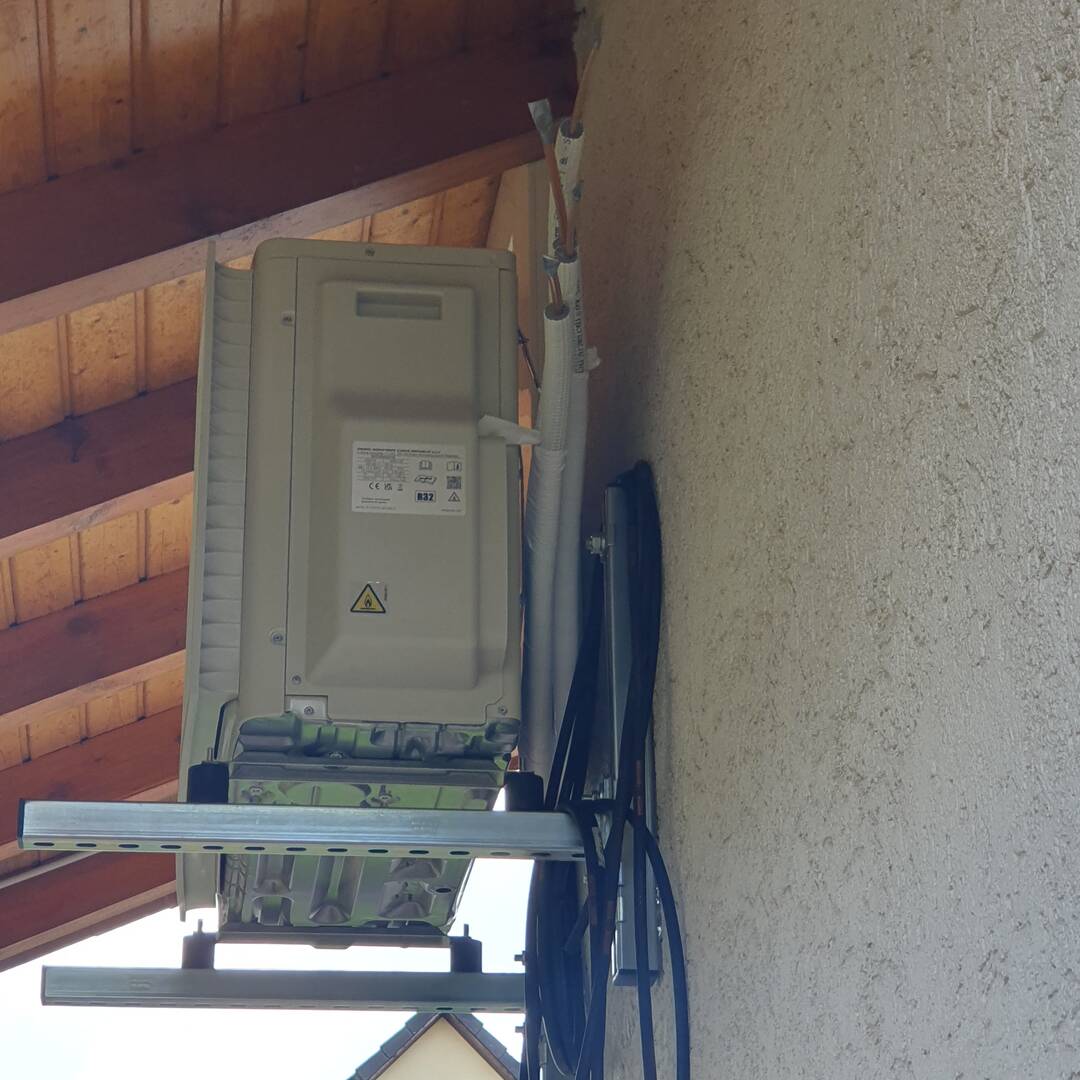

So, wieder etwas weiter gebaut.

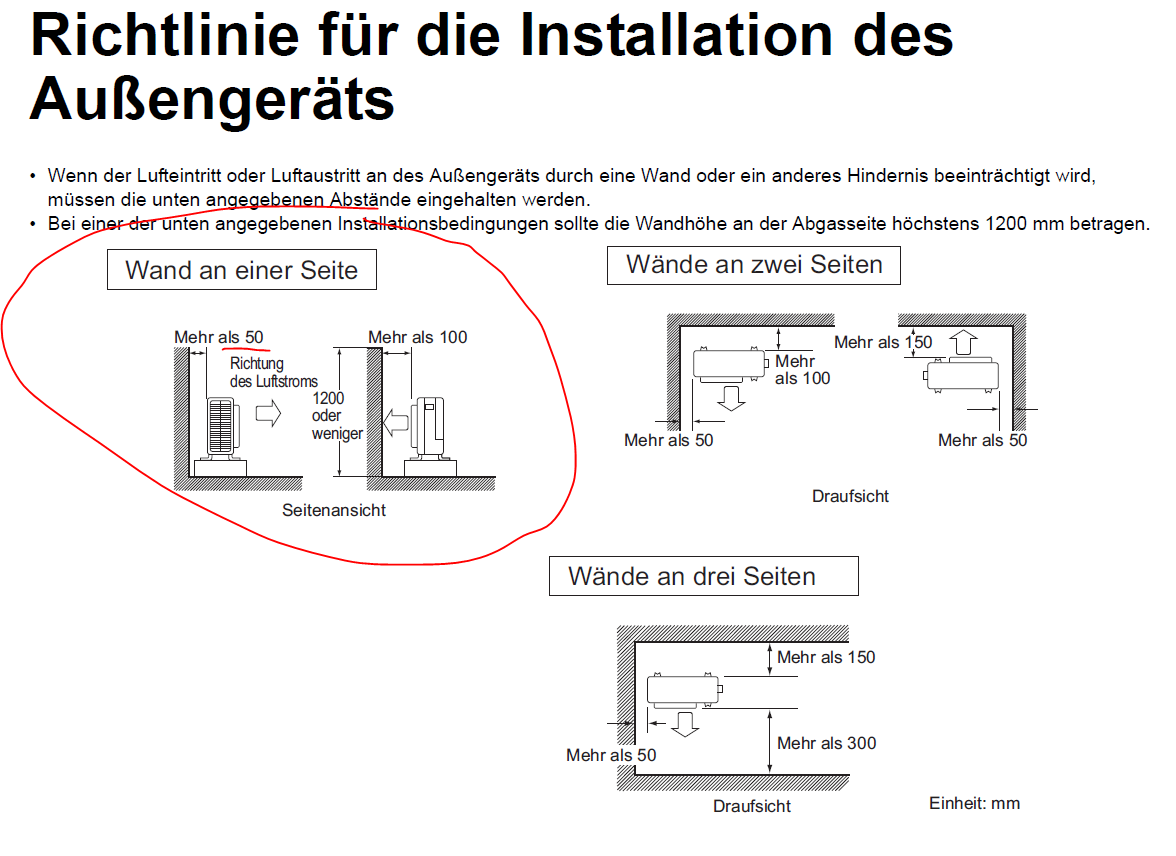

Frage zum Wandabstand:

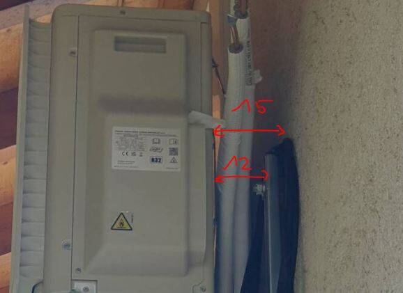

In der Anleitung steht 50mm Wand zur Geräterückseite. Wegen den etwas längeren Auslegern habe ich jetzt 150mm gewählt. Wäre das OK? Was mein ihr?
Wie 150mm sieht mir das auf dem Bild nicht aus. 50mm erscheint mir deutlich zu wenig, 150mm find ich gut.
Du kommst voran, Glückwunsch. ?
tatsächlich ist das sehr knapp, daher auch die Idee mit den 150mm. Bei 50mm liegt die Rückwand des AG schon fast an den senkrechten Wandstreben an.
Würdest du vorn den "Überstand" der Ausleger kürzen?

Außergewöhnlich mit den 5cm, was ich von anderen Installanleitungen kenne, sind 10-15 cm Minimum. Hab gerade mal bei mir nachgemessen, da sind es 25cm. Falls nichts dagegen spricht, lieber etwas mehr Platz hinten lassen, dann kannst du die auch besser reinigen.
