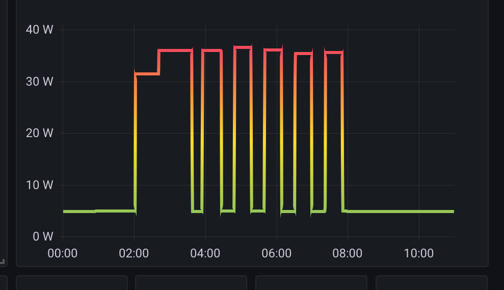

Hallo, diese Leistungsaufnahme von ca 35 W habe ich auch beobachtet. Diese bewirkt, so meine ich gelesen zu haben, dass die Temperatur der Mechanik, vll. auch Schmierkreislauf, auf einer bestimmten Temperatur gehalten werden.

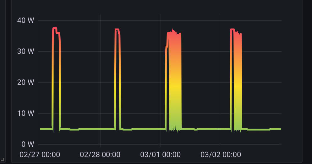

Zur 35-Watt-Diskussion: das passiert bei niedrigen Außentemperaturen. Hier meine 2,5er Singlesplit iEnde Februar / Anfang März
und hier im Detail für den 1.3., da hatten wir -5 bis -2 Grad C.
ansonsten verbraucht sie im Standby 4,8 Watt laut meiner Leistungsmessung mittels Homematic.
Ich vermute, da wird irgendwas außen beheizt. Entweder das Öl oder aber die Bodenwanne, damit sich kein Eis bilden kann. Hast du eine Coldregion Version? Da ist das eigentlich Standard, dass die Wanne beheizt wird.
Nachtrag: Hab gerade gesehen, dass die Perfera Cold Region frei hängenden Wärmetauscher hat, wo das Wasser nicht unten in der Bodenwanne aufgefangen wird. Das spräche gegen eine Wannenheizung.
@win ne, ist keine Cold Region.
Schimpft sich RMX25R5V1B9, wofür auch immer die ganzen Buchstaben und Ziffern stehen weiß wohl nur Daikin.
Gerät ist von 2022 / 10 laut Label.
Nach der "Referenz für Installateure" haben die Geräte eine Kurbelgehäuseheizung mit dem Hinweis
"Mindestens 6 Stunden vor Aufnahme des Betriebs den Strom auf EIN schalten, damit
die Kurbelgehäuseheizung aktiv wird und den Verdichter schützt."
Ok, dann ist ziemlich klar, dass das die Heizung im Kompressor ist, mitunter auch als Ölsumpfheizung bezeichnet.

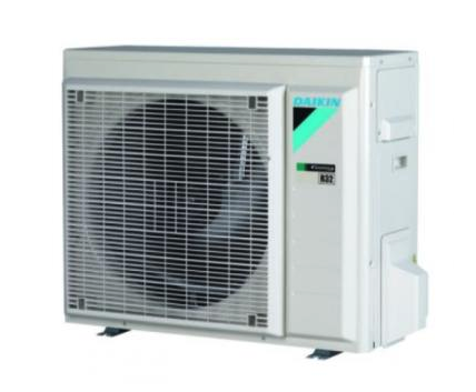

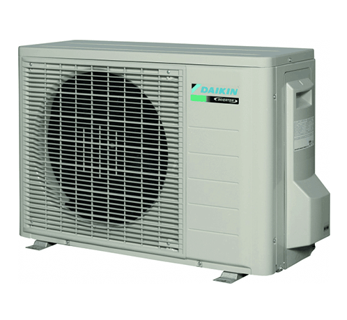

Hallo zusammen
Ich habe mich für eine Perfera als Wandgerät in der 3,5er Größe entscheiden. Dachte damit bin ich fertig. Nun habe ich in der Dokumentation gesehen das es ja viele verschiedene Typen der Perfera als Wandgerät gibt. Oder sind das alle alte Versionen? DANKE
@nargon In welcher Dokumentation und um welche Bezeichnungen geht es denn?
Zumindest beim Außengerät würde ich darauf achten, dass es die Version RXM35R9 ist. Das müsste die aktuellste Version sein.
Oft wird leider in den Onlineshops nur "RXM35R" angegeben. Da könnte man also auch eine "ältere" Version erhalten.
Die Vorgängerversionen sehen etwas globiger aus und haben eine einteilige Plastikabdeckung für die Anschlussfelder.
Bei der neuen sind Elektro- und Kältemittelleitungen gertrennte Abdeckungen.
Aber selbst die Händler mischen alte Fotos mit neuen Bezeichnungen und umgekehrt.
RXM-R9 sieht so aus:
Vorgänger RXM-R5
