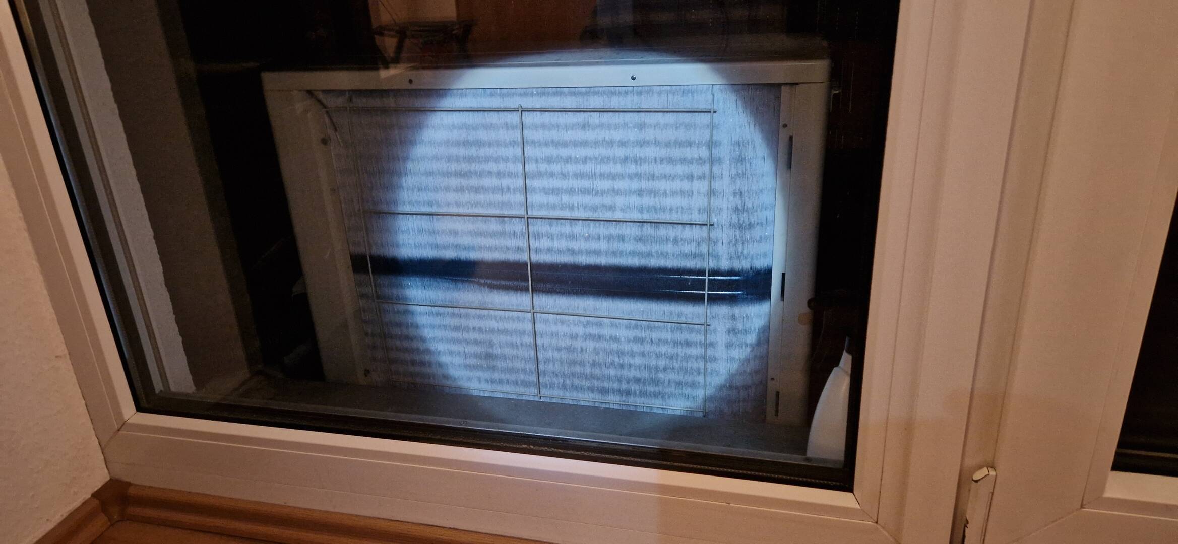

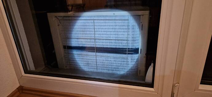

ja abtauen und alles Funktioniert einwandfrei, bis auf die zwei Kältemittelleitungen welche meiner Meinung nach nicht mit Kältemittel durchflossen werden.
Hier geht ja da durch auch etwas Effizienz flöten.

Hast du bei deiner denn auch beobachten können, dass hier zwei Kältemittel Leitungen frei von Eis bleiben?
Habe gerade Nachricht von meinem Klimainstallateur bekommen, dieser sagt, das wäre wohl normal?!
