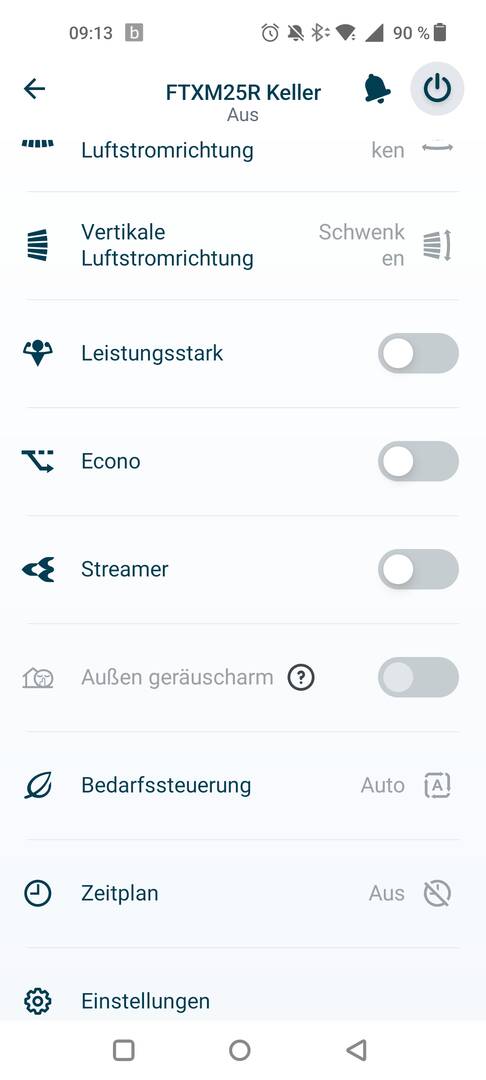

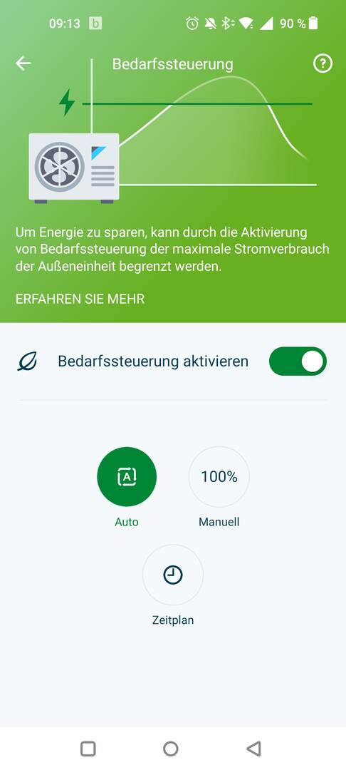

In den vergangenen Tagen habe ich auch etwas rumgespielt und gute Ergebnisse mit der Bedarfssteuerung auf Automatik und dem 3D Modus ( automatisches vertikales + horizontales Schwenken) erreicht.[/quote]
Wie stellst Du das in der Onekta App ein?

@nitpicker direkt in den Einstellungen etwas weiter unten: Bedarfssteuerung Automatik.
Danke ... ich glaube ich muss zum Optiker ?
@nitpicker auf die Grafik klicken, dann wir es deutlich.
Dein Bild ist astrein, ich habe es bei mir in der App übersehen ?

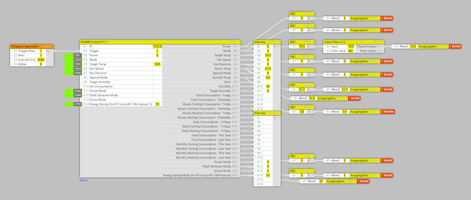

Eine Steuerung gibt es u.a. auch für EDOMI (www.edomi.de).
RJ45 gibt es m.W. nicht, d.h. entweder WLAN (lokal), Daikin-Cloud oder KNX-Modul.
Bei mir sieht das dann so aus:
Logik Editor:

@jonofe
Das sieht super aus, heist du gehst über KNX-BUS auf WLAN und steuerst über den eingebauten WLAN Adapter oder?
Super gelöst.
Muss dann vermutlich vorerst auch über WLAN, evtl. ergibt sich ja noch was.
Danke
Ich kommuniziere mit den Daikins direkt per WLAN, d.h. die haben bei mir kein KNX Modul, sondern ich nutze die lokale HTTP-API.
Super daran ist, dass man auch die Leistungsbegrenzung des AGs über HTTP Befehle steuern kann, d.h. ich lass die Daikins mit 70% starten, wenn IST und ZIEL-Temperatur weit (>3°) auseinanderliegen und wenn die sich annähern schalte ich das AG zurück auf 40%.
Schade ist, dass Daikin gerade die lokale API wohl per FW-Update abschaltet (zumindest bei einigen WLAN-Modulen), dann kann man nur noch die Cloud API verwenden, die dann eine sehr hohe zeitliche Latenz hat oder alternativ das KNX Modul, wobei das natürlich voraussetzt, dass man einen KNX Bus hat und auch eine Leitung in der Nähe der Klimas. (Die KNX Leitung hab ich zur Sicherheit direkt mal dorthin gelegt).
