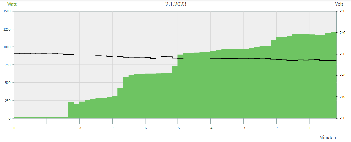

Gestern wurde unsere Daikin Multisplit final angeschlossen nachdem wir die ganze Vorarbeit mit Kernlochbohrungen , Kabel ziehen und Kabelkanäle + Wandhalterungen andübeln erledigt hatten.
Heute war der erste Testlauf und bisher macht sie was sie soll. Wenn beide Innengeräte laufen und den Raum auf Soll Temperatur aufheizen sollen, genehmigt sich die Anlage knapp 1,8 KW bei aktuell knapp 6 Grad Außentemperatur.
Was mir nach dem kurzen Testlauf aufgefallen ist:
  1. die Anlage heizt höher als die eingestellte Temperatur gemäß Fernbedienung / App . Hat es etwas mit der Hysterese zutun?
  2. ein wirkliches runtertakten habe ich nicht wahrgenommen. Erst läuft sie auf Maximum ( gemessene 1,8KW ) und dann geht sie runter auf ca. 1,2 KW. Danach schalten sich die Innengeräte komplett aus ohne das man einen minimalen Luftzug spürt. Dann zieht die Anlage nur noch knapp 50-60W. Ist das so richtig? Ich dachte eigentlich das die Anlage erst auf Maximum fährt und dann vorher selbstständig die Leistung reduziert und nur noch schwach "vor sich hindümpelt" um die Temperatur zu halten.
1,2 KW würde ca. 600 Watt pro Innengerät bedeuten was ich bei 6 Grad Außentemperatur als recht viel empfinde. Das Außengerät kann laut Datenblatt bis auf 250 Watt Stromaufnahme runtertakten, warum komme ich dann nicht unter 1,2 KW?
Falls es relevant ist: eingestellt habe ich nur den Modus Heizen ( Sonne ) und Lüfterdrehzahl automatisch
Leistungsaufnahme Heizen (min ~ nom ~ max) (kW) 0,25/1,41/1,58
Außen: 2MXM50A / Innen: 1x Perfera FTXM25R + 1x Perfera FTXM35R
Oft zeigt sich das Verhalten bei großer Temperatur Differenz zw. Wunschtemp und gemessener Innentemp, Logik.. der will ja seine Wunschtemp nicht erst in 2h erreichen. Also mal versuchen, wenn sie eine Zeit lang aus war, nur kleinere Differenz einzustellen. Teilweise kannst du bei den Daikin die Max Leistung wohl auch begrenzen, was dann auch höhere Effizienz bedeutet.
@bobber69
Die Daikins lernen mit der Zeit die Temperatur anzupassen. Bei mir wurde es mit der Zeit besser. Zu Beginn habe ich die Anlage auf 18 Grad eingestellt und ich lag bei etwa 22 Grad. Schau mal in deiner App nach der Bedarfssteuerung, dort kannst du die Leistung des Außengeräts reduzieren. Damit habe ich den Verbrauch ordentlich runtergefahren.
Dran denken: Die Temperatur wird in der Regel im Ansaugluftstrom des Innengerätes gemessen. Dort kann die Temperatur problemlos 3-4 Grad anders sein, als woanders im Raum gemessen.
Grundsätzlich sollte die sich mit der Zeit schon einschwingen auf geringe Leistungen. Aber mit je mehr Leistung du hochheizt, um so schneller kommt es zu Überhitzung und dann schaltet die Anlage aus und schwingt sich nicht sanft ein. Also wie schon geschrieben, erstmal nur kleine Soll-Ist Differenzen an der FB einstellen und langsam hochheizen lassen. Oder einfach lange genug warten, irgendwann schwingt die sich im Raum auch ein.
