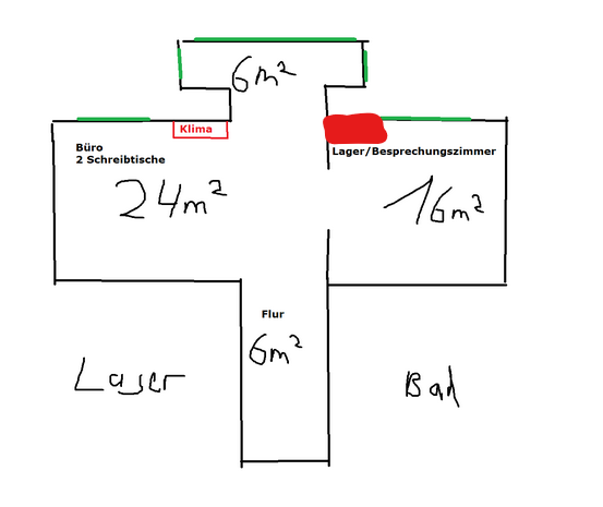

Beschreib mal etwas genauer, wie groß der Raum ist und wie gut gedämmt. Gut wäre, den U-Wert der Wände zu wissen. Die Heizlast wäre auch interessant, die der Raum hat.

Das ist der Grundriss. Die Räume sind im Erdgeschoss, oben drüber ist meine Wohnung.
Alle Wände von Büro/Besprechungszimmer die nach Nord/Ost/West zeigen sind Außenwände. Die grünen Linien sind Fenster. (unter jedem Fenster sind auch Heizkörper, die Ölheizung war undicht, wurde mit Dichtmittel vorübergehend behoben, soll aber ohne Neuanschaffung wenn kaputt dann ersatzlos entfallen)
Der Durchgang zum Besprechungszimmer ist offen, hat aber einen Sturz von 30cm. Identisch der kleine "6m2"-Raum bzw. Veranda.
Außenwand 40cm mit Perlite ausgeblasen. U-Wert weiß ich nicht.
Das Haus ist von 1959, Mauerwerk ist vermutlich das was damals üblich war.
Die Fenster sind aber nicht gut, das dazu gesagt.
Ende 70er Jahre 2fach verglast. Holzrahmen.
Sind teilweise schon fest verschraubt und abgedichtet. Aber gut geht natürlich anders.

Plan wäre das Innengerät dort wo eingezeichnet zu platzieren und quasi nach "Süd-Süd-West" zu pusten an den Aktenschrank damit die Wärme initial am ehesten in Richtung Büro geht und niemand im direkten Luftstrom sitzt.

Du willst also 52 m² offenen Bereich beheizen. Mit recht viel Fensterfläche mit einem U-Wert von um die 3. Da bist du mit einer Standard 3,5kW Anlage vermutlich deutlich zu klein. Würde da eher zu einer 4kW Nepura tendieren.
Die Heizlast schätze ich bei 0 Grad auf 3kW. Das bekommst du zwar noch aus einer 3,5k Standard-Anlage raus, aber nicht mehr mit Abtauzyklen und vor allem arbeitet die dann in einem recht ineffizienten Bereich, wo sie vielleicht nur noch einen COP von 2 hat.
Ich würde es auch nicht mit nur einem Gerät versuchen. aus dem 16m2 Raum wird es sonst immer Kalt ziehen und es wird recht unangenehm im Büro.
Nimm besser eine Duo-Split oder 2 kleine Einzelanlagen.

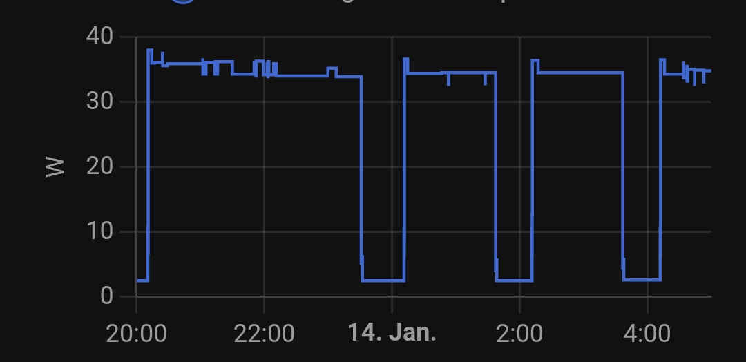

Meine Perfera hat heute Nacht mehrmals für 1-3 Stunden über 30 Watt verbraucht ohne das diese eingeschaltet war.
Liegt es an den kalten Temperaturen das automatisch eine Art Enteisung oder so durchgeführt wird?
Der Verbrauch war relativ konstant:
Ja, bei kalten Temperaturen läuft die Ölsumpfheizung - sollte normal sein.

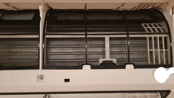

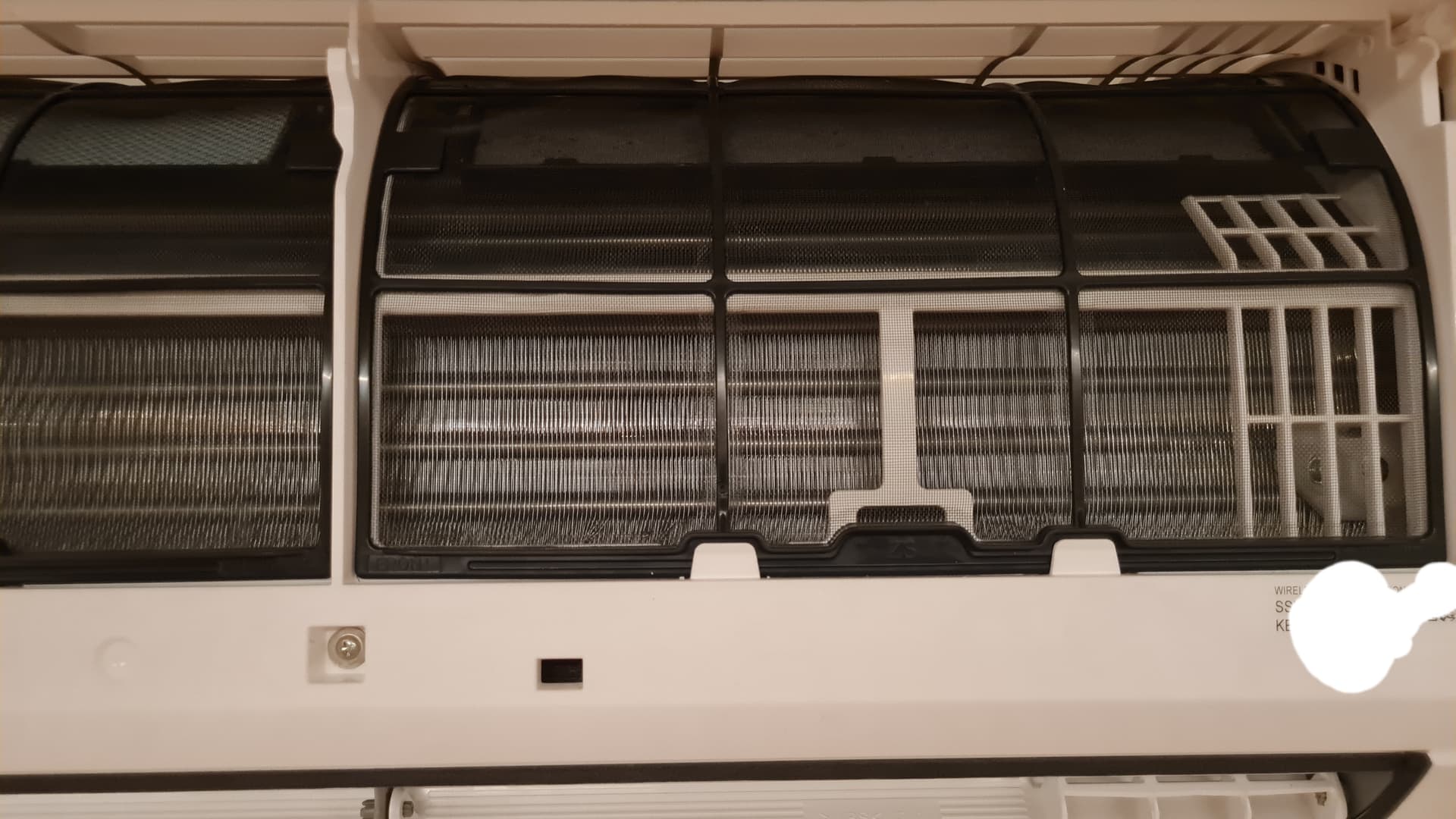

Ich habe seit November eine der neuen FTXM25A im 25m² Dachgeschoss.
Bisher bin ich zufrieden.
Was mir allerdings Fragen aufwirft, ist der Sreamer-Filter, auf den alten FTXM-R Geräten war im rechten Bereich hiner dem Deckel der Streamer.
In den neuen FTXM-A ist der schwarze Kasten nicht mehr zu sehen.
Laut Datenblatt und der APP ist ein Streamer vorhanden.
Auch wenn ich den Effekt der kleinen, stark beworbenen Zusatzfilter anzweifle, würde mich interessieren wo der Streamer verbaut sein sollte.
Hier ein Bild des IG:
Was meint ihr dazu?

Habe eine FTXMA40, da ist der Kasten vorhanden
