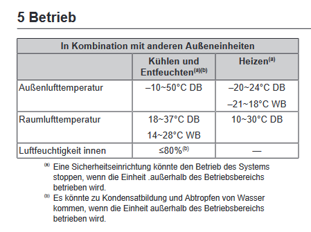

ich möchte eine Daikin Perfera installieren lassen und habe bereits Angebote eingeholt. Jetzt habe ich gesehen, dass Heizen nur bis +18 Grad geht. Da wird ja an der Außeneinheit ein Sensor verbaut sein. Nun ist es bei mir baulich so, dass die Außeneinheit auf der Sonnenseite steht, das lässt sich nicht vermeiden, habe nur diese eine Außenwand frei. Jetzt meine Frage. Wenn in der Übergangszeit dann mal die Sonne rauskommt, wird der Sensor vermutlich auch schnell mal +18 oder mehr erfassen. Dann kann ich wirklich nicht Heizen? Die Anlage wird das dann verweigern? Hatte mich eigentlich schon auf die Perfera festgelegt und nun bin ich wieder unentschlossen.

hier steht etwas von 24°.
Man muss zwischen wet bulb (WB) und dry bulb (DB) Temperatur unterscheiden. Das Thermometer draussen zeigt DB an.

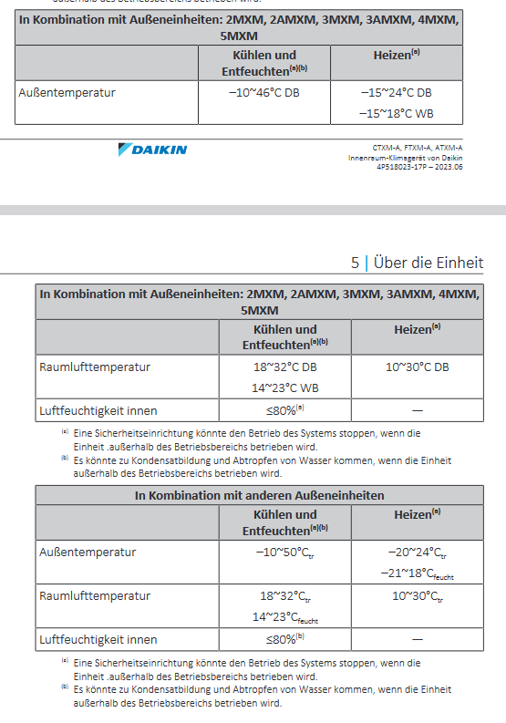

Ist das für die neue Typbezeichnung mit dem A am Ende?
In meinem Fall wäre es die Daikin Perfera FTXM 35A / RXM 35A
Ich finde immer nur zum Heizen die Angabe -21 bis 18 Grad Aussentemperatur.
Kann mir halt nicht vorstellen, dass ein Markengerät von Daikin nur bis 18 Grad Aussentermperatur kann. MHI, Mel und Pana können bis 24 Grad AT.
Finde auch immer nur Bedienungsanleitungen für die älteren Typbezeichnungen.
Mit diesen Angaben ist das immer so eine Sache: Die sind mitunter nur wie Empfehlungen zu verstehen, innerhalb der man die Anlage betreiben sollte, insofern man die Leistungsversprechen auch bekommen will. Beispiel -21 Grad: Die Anlage hört bei -22 Grad nicht auf zu arbeiten.
Ich kanns mir nicht vorstellen, dass die bei +19 Grad nicht mehr heizt. Hab auch noch nie von jemanden gelesen, der mit sowas Probleme gehabt hätte. Und Installation auf der Sonnenseite hat man ja öfters.
wie ich schon sagte: man muss auf die Angabe WB oder DB achten.
Installationsanleitung für die A Version:
Ganz normal auf der Webseite von Daikin.
Was passieren könnte beim Heizen steht in der Fussnote:
(a) Eine Sicherheitseinrichtung könnte den Betrieb des Systems stoppen, wenn die
Einheit .außerhalb des Betriebsbereichs betrieben wird.
Verstehe gar nicht, warum es da unterschiedliche Angaben gibt. Was gibt es denn technisch für einen Grund, das bei trockener Luft die Außentemperatur höher sein darf?
@win
Das frage ich mich auch. Habe mal die Angaben bei den anderen Modellen angeschaut. Da steht immer nur eine Angabe. Stylish beispielsweise bis 24 Grad. Da gibt es nirgendwo noch eine Angabe bei Feuchtigkeit. Und ab wann gilt Feuchtigkeit? Dazu gibt es auch keine Angabe. Im Winter kann es ja in der Kälte immer auch feucht sein. 24 Grad oder 18 Grad AT ist ein extremer Unterschied und wenn ich in die Gefahr laufe, dass ich bei 18 Grad nicht heizen kann, ist das schon ein Problem. Ich möchte damit auf jeden Fall auch Heizen, um den Gasverbrauch zu reduzieren.
so ist das glaube ich nicht gemeint.
Das Paar WB und DB gibt die Temperatur und die rel. Luftfeuchtigkeit an. In dem Beispiel wären es 24° DB und 18°WB, also ca. 56% rel. Feuchte.
Ich nehme an, dass es letztlich die Spezifikation ist, unter der es getestet wurde. Soooviel ändert sich im Heizbetrieb am AG nicht, wenn sich die Luftfeuchte ändert. (Ja, Dichte und Wärmekapazität pro Volumen werden sich etwas ändern, wenn die Luftfeuchte sich ändert, aber wohl nicht gravierend (ohne es nachgeschaut zu haben).
