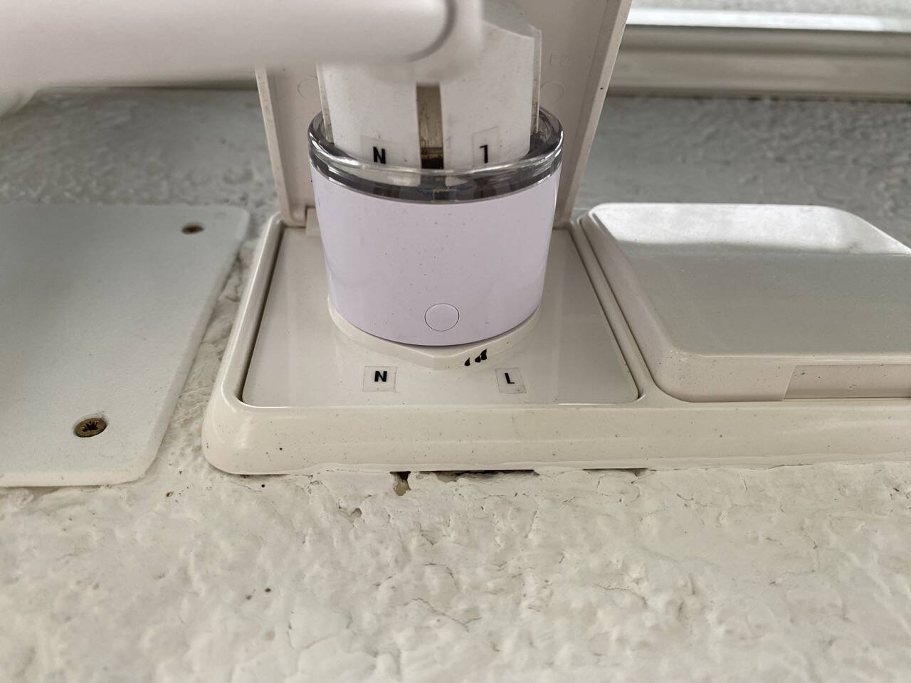

ich habe die Perfera FTXM25R - und auch das 25 Außengerät.
Die Anlage wurde mit einem Schukostecker angeschlossen in eine ganz normale Steckdose 230v
Jetzt ist meine Frage: kann ich zwischen Stecker und Steckdose eine einfache Smarthome Steckdose einstecken? Ich habe eine von der Marke Hama zum messen des Verbrauchs.
Zum Hintergrund meiner Bedenken, der Montour sagte damals beim Einbau, ich muss darauf achten den SchuckoStecker nicht falsch rum einzustecken wegen der polarität, deshalb habe ich etwas bedenken wenn ich jetzt eine Smarthome Steckdise dazwischen mache das dies irgendwie die polarität verändert.
Vielen Dank und Gruss aus Berlin
Ja, die Phase sollte auch am AG dort ankommen, wo sie erwartet wird. Ich empfehle daher, sowohl Steckdose als auch Stecker entsprechend zu kennzeichnen.
Bei so Zwischensteckern ist normalerweise nichts gekreuzt. Wenn du dir unsicher bist, kannst's es aber auch durchmessen oder einen Phasenprüfer verwenden.
Nur so nebenher: Ich würde auch drauf achten, dass die Phase richtig bei der Anlage ankommt. Aber praktisch gesehen scheint das keine Relevanz zu haben. Funktioniert bei mir bekannten Anlagen auch, wenn N und L vertauscht sind. Ganz ähnlich, wie bei den Balkonsolarwechselrichtern. Ist technisch gesehen auch logisch, wenn man sich die Schaltbilder mal anschaut.
Ich habe bei meinen Klimas auch gekennzeichnete P und N in den Dosen und an den Steckern und achte darauf, dass die Stecker korrekt gesteckt sind, aber ich denke auch, dass es technisch gesehen eigentlich unwichtig ist, mit einer einzigen Ausnahme:
Wenn man so eine Anlage ausschaltet ohne den Stecker oder den Leitungssxhutzschalter zu ziehen und FALLS an einer Anlage nur der L getrennt wird, würde man bei falsch herum gestecktem Stecker den N trennen. Wenn man als elektrotechnischer Laie nun im falschen Glauben, die Anlage wäre stromlos, dran herum schraubt oder mit einem Wasserschlauch drauf spritzt z.B. zum reinigen (es gibt ja alles!!!) ist es auf einmal doch wieder lebensgefährlich.
Bei einem einpoligen Schalter wäre es so. Aber wo soll da denn ein einpoliger Schalter sein, der nicht fest verkabelt ist? Wenn man an so einer Anlage rumbastelt, zieht man den Schuko und Sicherheit ist hergestellt.
Danke für die zahlreichen Antworten. Ich habe keine Bedenken den Stecker falsch rum einzustecken. Ich hab sicherheitshalber auch nach der Installation schon ein Foto gemacht. Und bisher habe ich den Stecker noch nie rausgezogen
Meine Bedenken sind nur wenn ich den Zähler dazwischenstecke ob das technische Auswirkungen hat.
Bisher habe ich mich das noch nicht getraut
Sehe keinen Grund für Bedenken. Du musst schauen, dass der Zwischenstecker die Maximalleistung der Anlage verträgt, was in aller Regel der Fall ist.

Die Klima Anlage hat soweit ich das verstehe 2,5 kw und die Hama Smart steckdose ist für 3680 Watt
Text vom Hersteller: Die Smart-Steckdose misst den Stromverbrauch in Echtzeit. Leistungsstarke, intelligente Steckdose: für alle Geräte bis zu 3680 Watt geeignet wie Unterhaltungselektronik, Waschmaschine, Trockner
Ja, passt alles.
