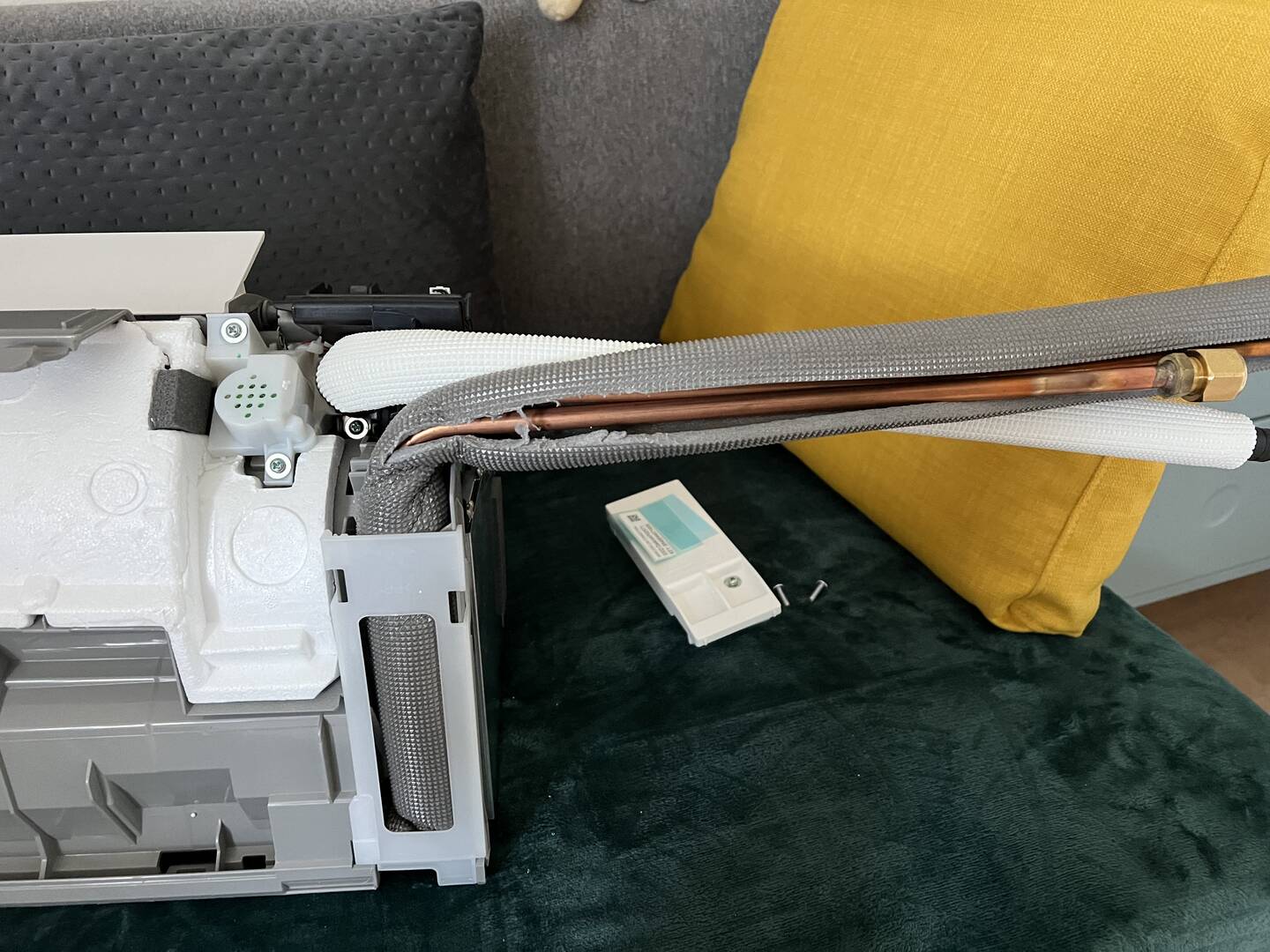

Gute Frage, du wärst nicht der erste, der es als Verpackungsmaterial entsorgt. :blush:
Wenn es also die Dämmung der Kondensatwanne ist, muss die drin bleiben.
Oh, das war knapp, hab schon eine Ecke rausgebrochen, aber egal hab’s wieder eingeklebt.Danke.

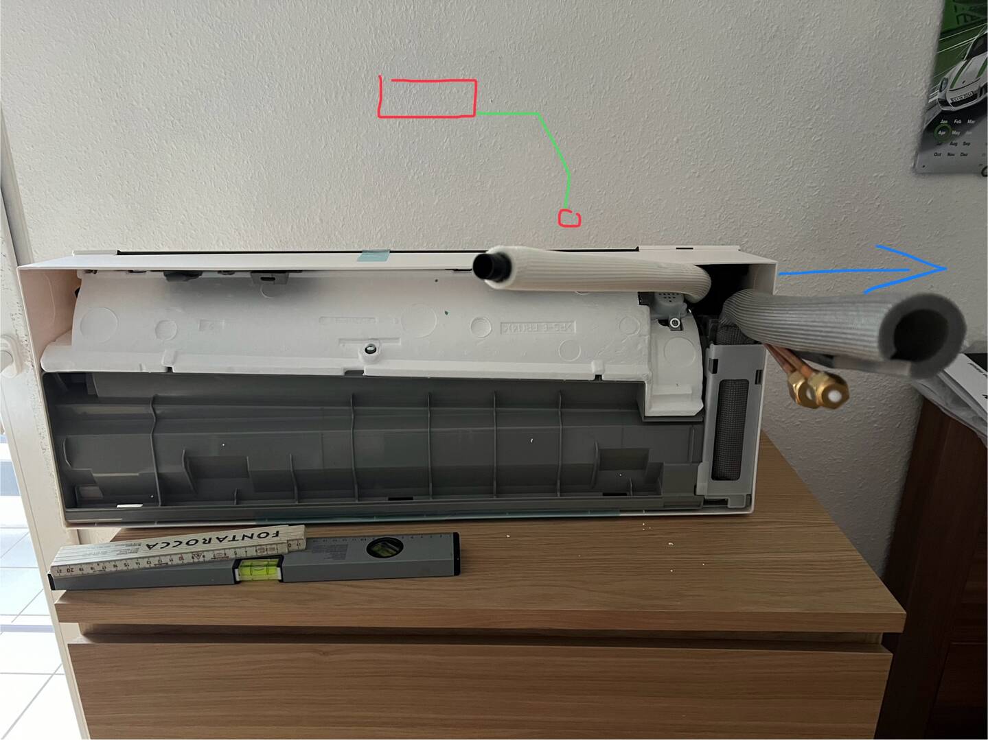

Wie macht ihr das eigentlich mit dem Biegen, ich wollte direkt hinten wo das Innenteil hinkommt durch die Wand, das Problem die Wand ist 35cm dick und die Rohre vom Innenteil ca 3 und 5 cm länger, ich kann doch nicht an der Anschraubung biegen, die ist doch nur gelötet und könnte abreißen
@booker Ich würde an der anderen Seite durch die Wand, also so, dass die Verschraubung hinter dem IG liegt. Das hat auch den Vorteil, dass man bei Wartungsarbeiten das IG von der Wand nehmen bzw. hochklappen könnte z.B. um an die Verschraubungen zu kommen.
In der Nähe der Bördel würde ich auf keinen Fall "rumbiegen".
Mathias
So sehe ich es auch, links rausgehen, so hat man im Wartungsfall etwas mehr Bewegungsfreiheit der Anlage, kann die z.B. mal 10cm von der Wand abheben. Und die Verschraubungen liegen dann innen, wo man auch noch vernünftig ran kommt.
Danke für eure Antworten, das Problem ich hab die Rohre schon zur Mitte hin gebogen, kann ich die dann wieder nach links zurück biegen oder lieber nach rechts, da könnte ich auch raus, was wäre besser

Hab jetzt nochmal geschaut, ich kann nicht links wieder zurück da ist ein Fensterladen, ich muss leider rechts raus mit den Rohren.
was ich nicht verstehe ich muss jetzt auch 180 Grad tordierend, was heißt das genau?
@win Du hast recht. Ich habe in der Tabelle die Kühl- und die Heizleistung verwechselt.:see_no_evil:
Wenn du nach hinten direkt rausgehen willst, dann sind es 90 Grad tordierend. Das Rohr liegt ja schon in einem 90 Grad Winkel im Gerät, weil die Rohre ja senkrecht hoch zum Wärmetauscher gehen. Beim Biegen lässt man diese 90 Grad Bogen drin und tordiert nur das senkrechte Rohr. Du verdrehst damit also das senkrechte Rohr in sich.
Nur wenn du nach unten rausgehen wolltest, müsstest du den 90 Grad Bogen im Gerät aufbiegen. Gehst du rechts an der Wand entlang mit Kabelkanal und erst dann nach draußen, musst du in der Tat dann 180 Grad tordieren. Das ist heikel, da muss man mutig und geschickt zugleich sein. :blush:
Ich würde nochmal schauen, ob du rechts direkt raus vermeiden kannst. Das hat einfach einige Nachteile. Vielleicht kannst du auch rechts mit Kabelkanal nach unten gehen und dort dann erst nach draußen.

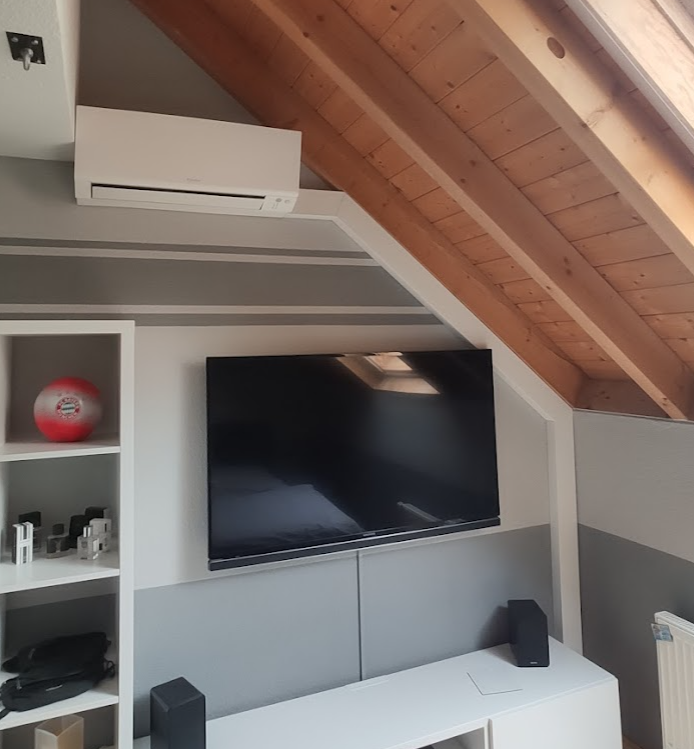

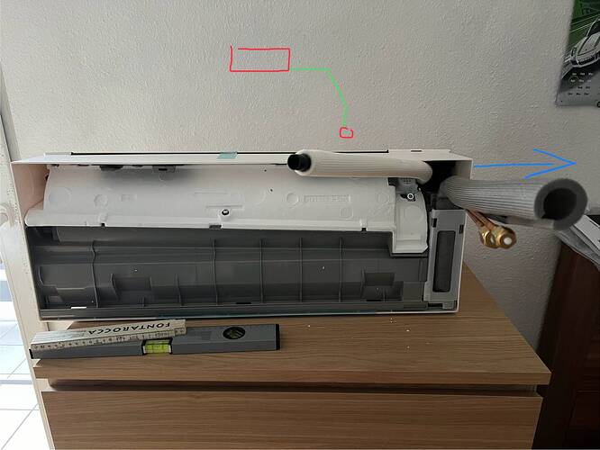

Ich muss nur wie auf dem Bild das Rohr noch nach rechts biegen dann aber nicht direkt durch die Wand sonder ich verlege die Rohrleitung innen an der Dachschräge entlang und so 50cm über dem Boden gehts erst raus auf den Balkon.
habs eingezeichnet wie die Leitung verläuft
Genau, du hast ja jetzt schon 90 Grad tordiert und muss jetzt nochmal 90 Grad weiter.
Und das Rohr geht nicht kaputt, kann einfach weiter nach rechts drücken, muss man unten gegen- oder festhalten, dass sich da das Rohr nicht mitdreht
Ja, gegenhalten sollte man und ich würde das Gehäuse erstmal abbauen. Wenn abgebaut, aber aufpassen, dass du die Lamellen des Wärmetauschers nicht verbiegst.
Ist auf jeden Fall eine heikle Situation, also entsprechend vorsichtig sein.
Ok, vielen lieben Dank Win, dann werde ich das heute mal ausprobieren.
hat super geklappt mit dem Biegen, das Teil hängt schon jetzt geht’s an die Leitung verlegen, danke euch.

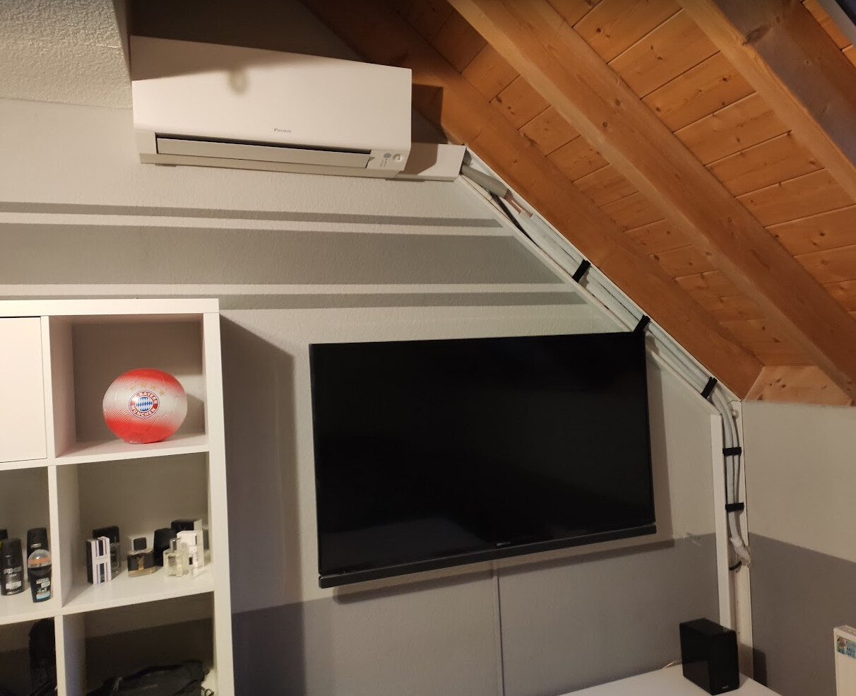

So ähnlich war es bei mir auch:
Ja genau so wird’s bei mir, was für eine Größe hast du beim Kabelschacht genommen, habe 120x60, deiner sieht kleiner aus.
