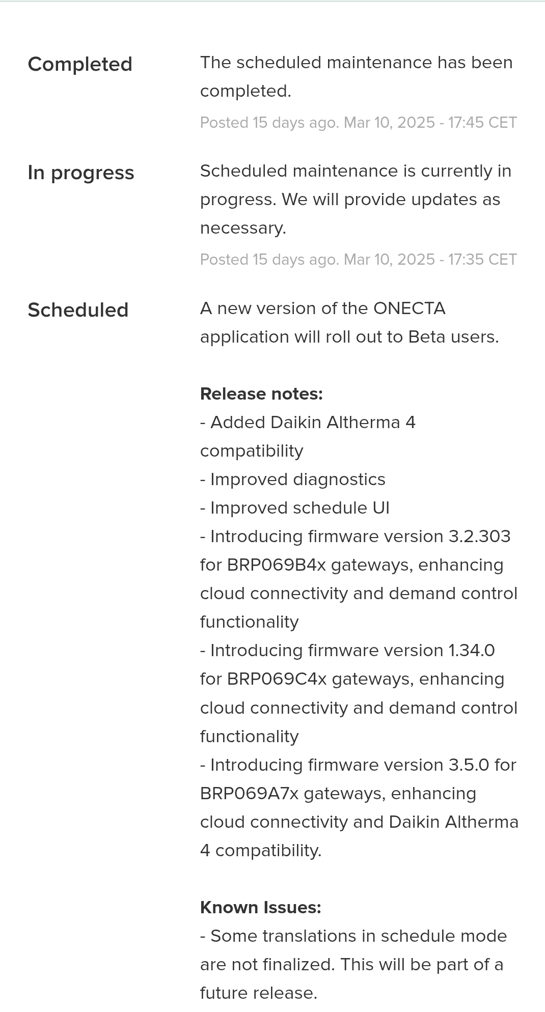

Es sieht so aus, als würdest Du die neueste Beta-Version der Onecta-App verwenden...
nice, woher hast du die info?
ah kann gut sein, dass ich noch im beta bin.
Onecta-App, Hamburger-Menu, Status (ganz unten), Incident History (ganz unten links)
Unter "Onecta App 3.35.2 Beta Release" findet man dann die Details.
Habe das Update auch. Wird mir direkt im bei den Innengeräte in der App angezeigt. Konnte beide innengeräte gerade nacheinander updaten - keine Probleme.
"enhancing...demand Control functionality"
Hoffentlich zum besseren und nicht zu mehr Chaos :sweat_smile:
Bin sehr gespannt, warte aber ggf erstmal ein paar Tage mit dem Update ...
