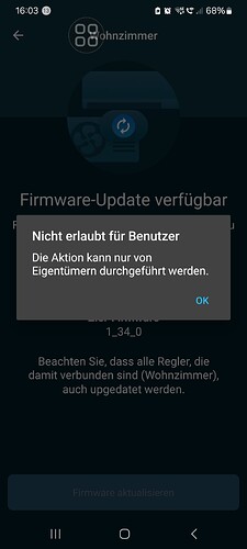

Ich bekomme eine Fehlermeldung wenn ich auf das Update klicke "Die Aktion kann nur von Eigentümern durchführt werden"
Mein Status ist Mitglied, einen Wechsel zum Eigentümer klappt nicht.

Wer ist denn der Eigentümer? Dass ein Mitglied sich nicht selber höhere Rechte geben kann, ist ja logisch, sonst würde das Sicherheitskonzept keinen Sinn machen.
jetzt geht es. Ich habe es auf dem Tablet probiert und es klappt.
