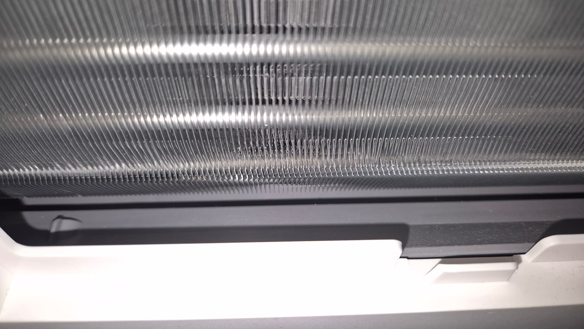

Du kannst ja auch die Filter mal rausnehmen und rein gucken, wie Verdampfer und Wanne aussehen
Der Verdampfer sieht gut aus. Wie die Wanne aussieht, weiß ich nicht, da ich sie nicht sehe. Ich gehe davon aus, dass sie unten im IG ist, aber ich kann da nichts sehen.
Wenn wir davon ausgehen, dass es die Wanne sein wird, kann man sie leicht desinfizieren? Kommt man da leicht ran? Und die Walze, sollte sie es sein? Das sollte lieber der Techniker machen, aber ich glaube, dass sie sich mit Daikin nicht so gut auskennen.
Die Wanne kannst du sehen, wenn du die Filter raus nimmst und da runter guckst (Handykamera hilft in dem Fall), die Wanne sieht normalerweise grau und glatt/glänzend aus (siehe Bild).
Das ist von vorne rein nach unten fotografiert
Wenn die Wanne das Problem ist, kann man die einfach ausspülen in dem man Wasser in den Verdampfer rein kippt.

Ich habe versucht in die Wanne zu schauen, aber kann kaum was erkennen. Sehe gar nicht, ob Wasser drin ist oder wieviel.

Nimm dir einen Messbecher und spül mit warmen Wasser mal die Wanne durch (bitte nicht aus dem Wasserkocher).
Und lass dann wie gesagt mal im Kühlbetrieb laufen.
Vielleicht ist es dann weg oder zumindest Besser.

In die kleine Rinne was zu gießen, wird mir kaum gelingen. So eine Flasche wie im Installationshandbuch habe ich nicht. Ich sollte also von oben durch die Rippen gießen. Da habe ich etwas Respekt vor, dass ich nicht Wasser an Stellen bringe, wo es nicht hingehört. Die Fließrichtung dürfte von links nach rechts sein? Muss die Anlage dabei laufen?
Ich habe jetzt die Anlage erstmal auf Entfeuchten gestellt und lass sie eine Weile laufen. Wenn es klappt, dann überlege ich es mir mit dem warmen Wasser.
