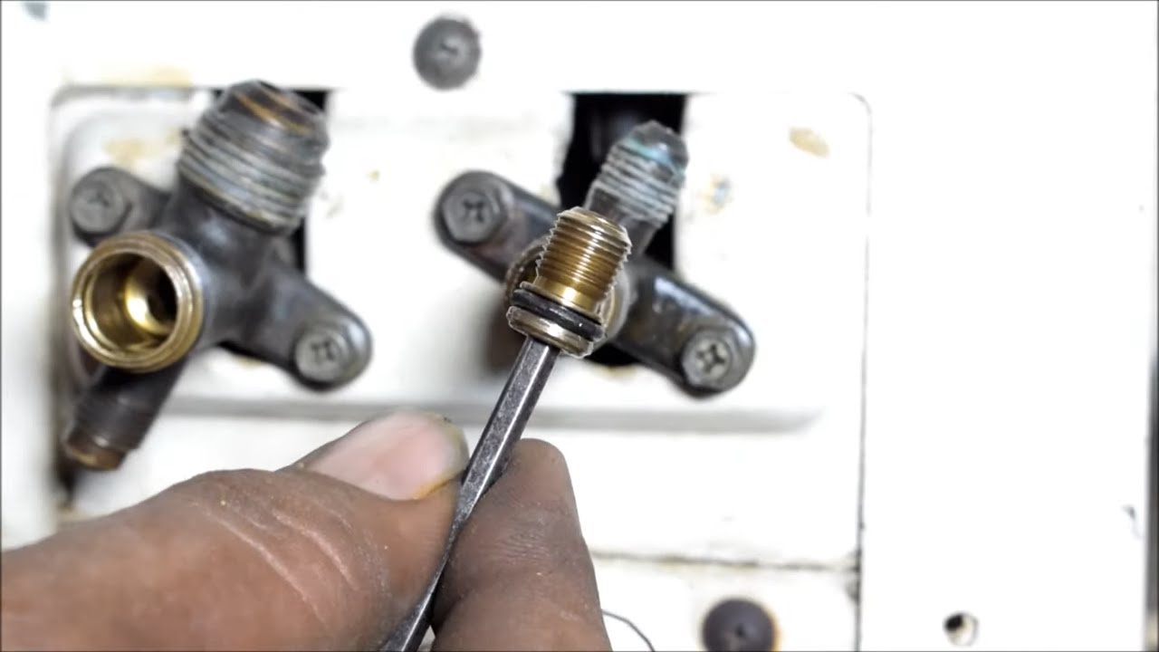

Die Inbus-Ventile gehören aufgedreht. Wer dreht die denn wieder ein halbe Umdrehung zu? Macht ja keinen Sinn.
Was er vermutlich meinte: Früher gab es mal Anlagen, die hatten keinen O-Ring, sondern die dichteten metallisch und das konnten sie nur, wenn man sie mit gewissem Drehmoment gegen den Endanschlag drehte. Hier dichteten dann metallische Flächen. Wird aber heute wohl von keinem Hersteller mehr gemacht. Die Hersteller warnen heute auch, nicht zu stark gegen den Endanschlag zu drehen, sondern nur sanft bis Endanschlag.
Und nebenher, wie @thaistatos schon schrieb, kommen ja die Endkappen noch drauf, die die eigentliche Dichtfunktion übernehmen. Deshalb müssen die mit passendem Drehmoment auch angezogen werden.
Guckt euch mal das Video zum Thema Ventile an: https://youtu.be/6Xp1xgBvh8w?si=HMmgbGyN8GBrJ2cL
Was die letzte Viertel Umdrehung bringen, erschliesst sich nicht.
Ich wage daher die mutige Aussage: weder 1/4 Umdrehung zuviel noch zu wenig ändert Durchfluss oder Dichtigkeit.
Aufbau hier:
Die anderen mit metallischer Dichtung funktionieren anders.
Ab 4:00
Bei Wasserhähnen (oder anderen Hähnen) ist das ein nicht unübliches Verfahren, damit die nicht in der Endposition festrosten. Ob das wirklich hilft, kann ich aber nicht belegen.

Man macht es meistens auch damit man gleich weiß, ob auf oder zu ist.
Sobst besteht die gefahrt, dass man das schon offene Ventil noch weiter aufdrehen will, weil man denkt, dass es geschlossen ist
Ventil ganz aufdrehen und dann beim Widerstand eine viertelumdregung weiter, damit die Dichtung auch ganz schließt.
Zusätzlich ist noch die Kappe drauf, diese ist aber nicht die Hauptdichtung
In den Installationsanleitung von Daikin wird fettgedruckt darauf hingewiesen, das Ventil am Anschlag NICHT weiterzudrehen.
Was für mich technisch absolut Sinn ergibt.

Doch, es schadet. Sowohl beim öffnen als auch beim schließen. Inwiefern ist das unverständlich?
Dabei kann das Ventil beschädigt werden, was zu Undichtigkeiten führt.
dann erklär doch, wo genau die Undichtigkeit am O-Ring entsteht, wenn der Kolben 1/4 mehr rausgedreht wird.

Ich vermute, seine Aussage kommt von seinem gelernten Wissen, was schon >15 Jahre alt sein wird und damals war das bei vielen Anlagen genau so, wie er beschreibt. Und weil das viele noch so handhaben, wird es bei Daikin und anderen deutlich im Handbuch geschrieben, dass man das nicht tun soll.
Vielleicht gibt es auch noch einige wenige Hersteller, die es auch heute noch so handhaben und vielleicht ist das bei größeren Kältemaschinen, die er ja auch installiert, auch noch so.

Die gängige Vorgehensweise bei vielen aktuellen Anlagen ist aufdrehen bis sanft an den Anschlag und nicht zurückdrehen. Technisch gesehen dürfte die 1/4 Umdrehung zurück irrelevant sein.
Wenn du es genauer wissen willst, müsstest du mal nach der Installationsanleitung der Anlage suchen.
