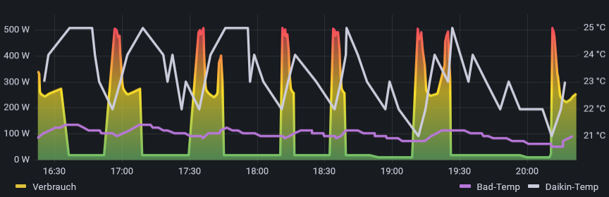

So, die temporärere Absenkung der Temperaturvorgabe während der Taktpause scheint zu funktionieren. Jedenfalls bei aktueller Witterung.
Die Messung der Ist-Temperatur am Daikin-Wandgerät ist leider nur in ganzen Gradzahlen aufgelöst. Beim Erreichen meiner gewünschten Raumtemperatur zeigt der Daikin-Ist-Wert 25 °C an, bei der das Gerät in die Taktpause geht.
Setze ich dann die Temperaturvorgabe um 2 °C runter, endet die Taktpause bei 22 °C.
Setze ich um 3°C runter, läuft die Pause länger und endet bei 21 °C.
Habe in den letzten 4 Stunden 6 Takte gehabt, was vollkommen ok ist.
Habe es jetzt so konfiguriert, dass die Mindest-Absenkung 2 °C ist.
Bleibt der Takt "kurz" mit unter 45 Minuten, erhöhe ich jeweils um ein weiteres °C.
Ist er zwischen 45 und 90 Minuten, belasse ich den Absenkwert.
Steigt die Taktlänge über 90 Minuten, nehme ich die Absenkung um ein °C zurück.
In den letzten Stunden ist mit dieser Regelung (bei heutiger Witterung) die Absenkungen zwischen 2 und 3 °C gependelt.
hier das entsprechende Diagramm.
Die Leistung am Außengerät geht anfangs auf 500 W, dann runter auf rund 270 W.
Die lila Ist-Temperatur ist in Raummitte gemessen und schwankt zwischen 20,5 und 21,5 °C.
Die Daikin-Ist-Temperatur (also was der Messfühler am Wandgerät in 2 m Höhe misst) schwankt zwischen 21 und 25 °C. Da diese nicht häufig gepollt wird, können die dargestellten Werte leicht verfälscht sein.
Ich hoffe das war einigermaßen nachvollziehbar.

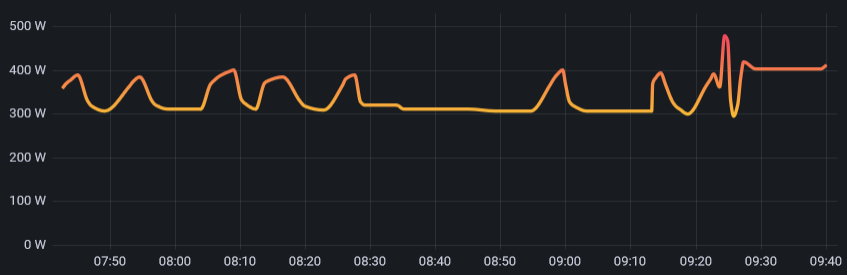

Echt eigenartig - ist mir noch nicht aufgefallen. Hab gerade mal bei meiner 2MXM50, wo seit Tagen nur 1 Inneneinheit läuft, die zweite dazu genommen. Sind beides 2,5er Perfera.
Ist auch gerade ziemlich schattig hier, Außentemperatur waren heute früh 3 °C, jetzt sinds 8 °C.
Der Verbrauch sah heute so aus - um 9:25 kam dann die zweite Innenheit dazu.
Ging kurz von vorher 300 W mit 400 W Spitzen auf 480W beim Einschalten der 2. Einheit hoch, aber hat sich danach eher bei 400 W eingependelt. So wie ich es auch erwartet hätte.
