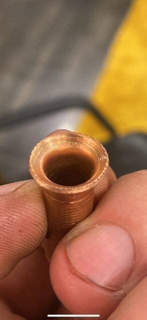

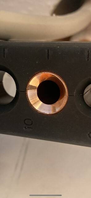

@Lenny.CB Anbei die Fotos der unterschiedlichen Bördelungsergebnissen. das erste ist mit einem "normalen" Gerät gemacht worden, also mit der konischen Spitze, welche genau mittig ist, ohne "Übergnuppfunktion". Das Zweite Foto ist von dem guten Rothenberger.
Habe leider keine weiteren Fotos mehr gefunden, jedoch sollten die Qualitativen Unterscheide klar erkennbar sein. (ROTHENBERGER 222401)

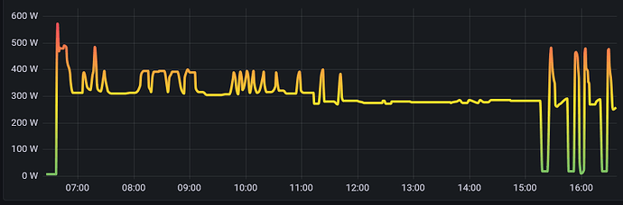

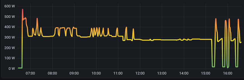

Sieht bei den 40% für heute so aus:
Fing also im Nachmittag an zu takten (bei 15°C Außentemp - morgens waren es noch 7°). Ausblasrichtung Boden, Ventilator auf Auto.
35 Grad ist aus Effizienzsicht schon recht hoch. Meine läuft oft mit 170 Watt Aufnahmeleistung bei hoher Lüfterdrehzahl mit 26-28 Grad. Bei niedriger Lüfterdrehzahl dann eher 30-32 Grad.
